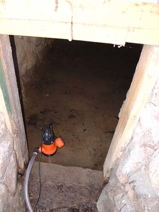

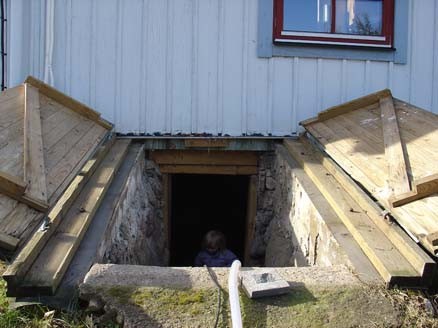

Har bott i huset i två år men det verkar som att varje vår fylls källaren med vatten. Det finns dränering, men man kan förmoda att den har sina brister. Huset står på en så kallad varmgrund och några problem med fukt och mögel verkar inte finnas. Huset är från tidigt 1900 tal och en noggran? besiktning genomfördes vid köpet.
Jag antar att det främst handlar om grundvatten som trycker sig genom sprickor i den murade källaren. Vi har ingen egentlig användning för själva källaren och funderar med fylla igen den, men undar hur det bör göras för att undvika eventuella fuktproblem?
tacksam för synpunkter!

En krypgrund bör vara torr och ha låg fukthalt. Då mår huset bäst. Det är inte säkert att du får en hög fukthalt bara för att det svämmar över ibland. Jag hade köpt en fuktmätare och satt upp och sedan fört bok på fukthalten en gång per vecka. Därefter vet du om du måste göra om dräneringen eller inte.
Naturligtvis ska du inte lagra något organiskt som kan mögla, men det ser ju ganska tomt ut på bilderna.

Tack för dina synpunkter. Det är högst troligt att källaren har svämmat över varje vår i ca 100 år, trots det verkar allt okej. Men som ny i huset blir man ändå lite orolig. det är ju så mycket problem med olika grunder. Hur sköter man bäst om en varmgrund?
Nej vi är inte inkopplade till kommunens dagvatten. Vi står precis inför beslut, men vet lite för lite vilka fördelar och kostnader det skulle innebära. Enligt offert är vanliga stenkistor ett alternativ.
