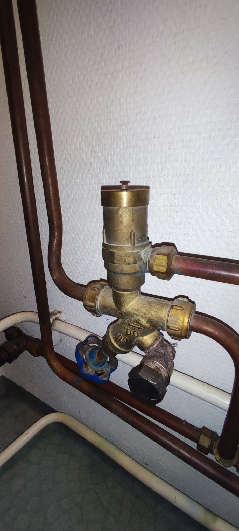

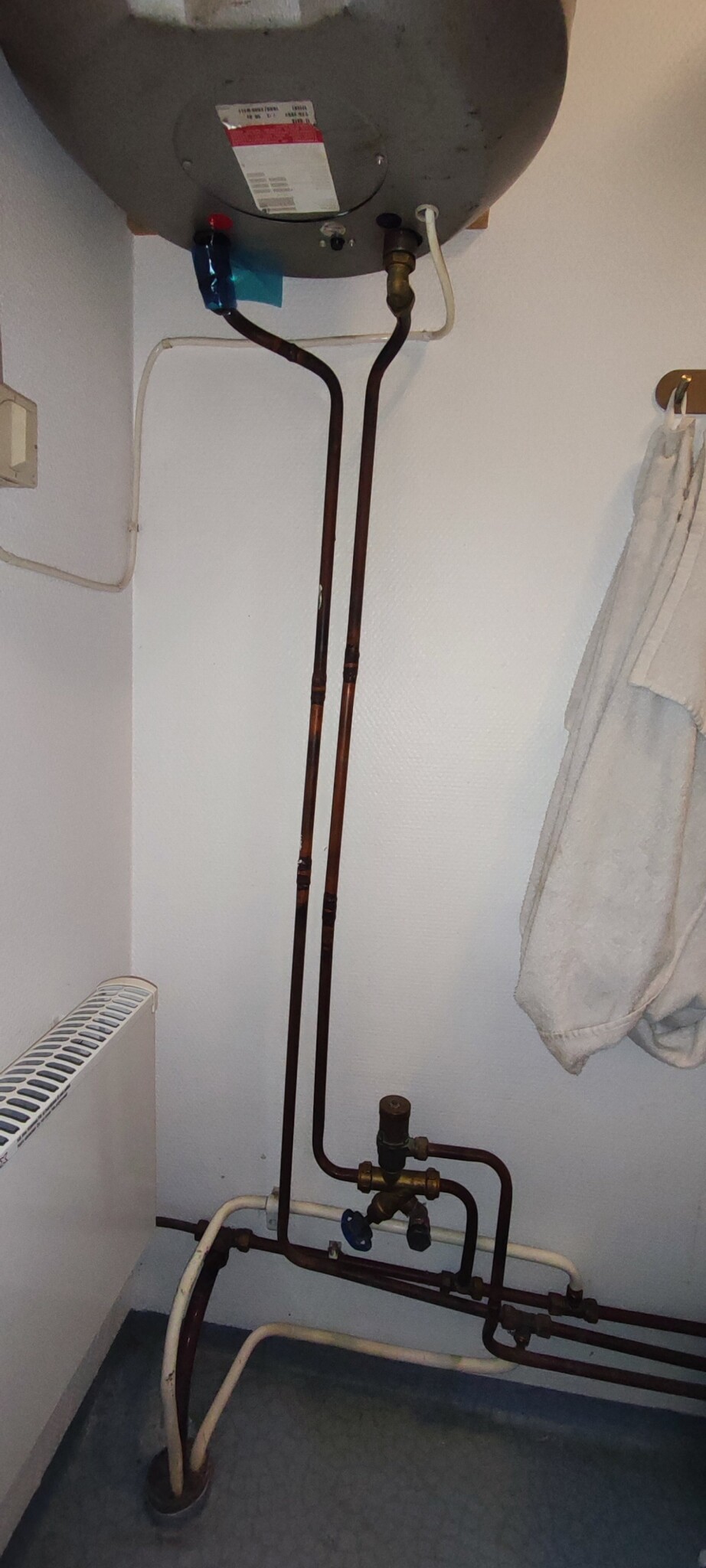

Jag ska tömma beredaren för att sätta in en nyare ventil.
Men det verkar ha blivit vaccum för det kommer inte ut något vatten.
Kan någon hjälpa?
Var ska jag öppna så det kommer in luft så varmvattnet rinner ut?

Öppna säkerhetsventilen samt öppna en varmvattenkran.
Termostatblandare har oftast (alltid?) backventiler på anslutningarna.
Engreppsblandare har sällan backventiler på anslutningarna.
Ceciliasod65
Ceciliasod65
Då ska jag öppna varmvatten kranarna i köket och badrummet och prova att öppna.
