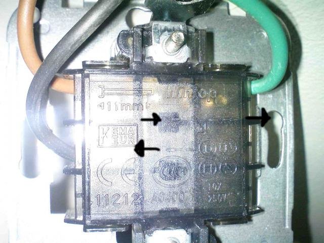

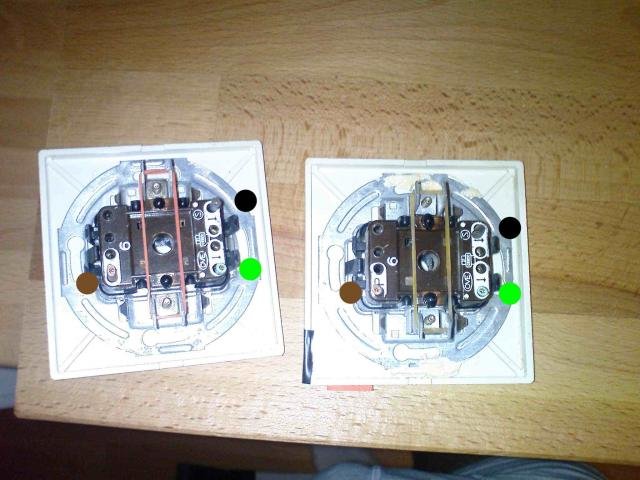

Håller på att byta ut några gammla strömbrytare men får inte en trappkoppling att fungera. Det blev så att den ena kontakten måste vara på för att den andra ska funka. Tog lite bilder för att beskriva hur det ser ut nu och hur det såg ut innan. Bättre att beskriva för mycket än för lite.
I dosorna på väggen har jag tre kablar; brun, svart och grön. Brun går till P på gamla brytaren och de andra sitter i pil ut. Båda brytarna är kopplade lika dant. (Se bild innan)
Vid lampan har jag; Blå, grön (dessa två går till lampan). Sedan finns också brun och svart. Den svarta finns det tre sladdar av, alltså en svart kommer ut ur ett hål, går in i en röd ihopkopplare och blir till 2 svarta som går ut i ett annat hål i dosan. Blå och grön kommer in, går till lampan och går ut. Brun går bara till en röd ihopkopplare och sedan ut.
På dom nya kopplade jag lika dant på båda brytarna eftersom det var så innan. Brun blev Pil in och svart och grön på pil ut. (Se bild efter).
Tyvärr fungerar det inget bra. Vad har jag gjort fel?

Det verkar vara en sparkoppling (trappkoppling #2, vanligast vid utanpåliggande installation), kopplar du dem på samma sätt som de förra så borde det väl funka. Vad är det för märke på de nya strömställarna (brytarna)?
//Patrik
//Patrik
Renoverare
· Gävleborg
· 8 220 inlägg
Wintop var nytt för mig (i.o.f. är inte jag bekant med så väldigt många märken, men..). En tanke jag hade var att det kanske inte är trappfunktion på strömställaren. På de märken jag känner till brukar det alltid vara det på enpoliga brytare. Det kanske kan vara felet.bullseye87 skrev:
