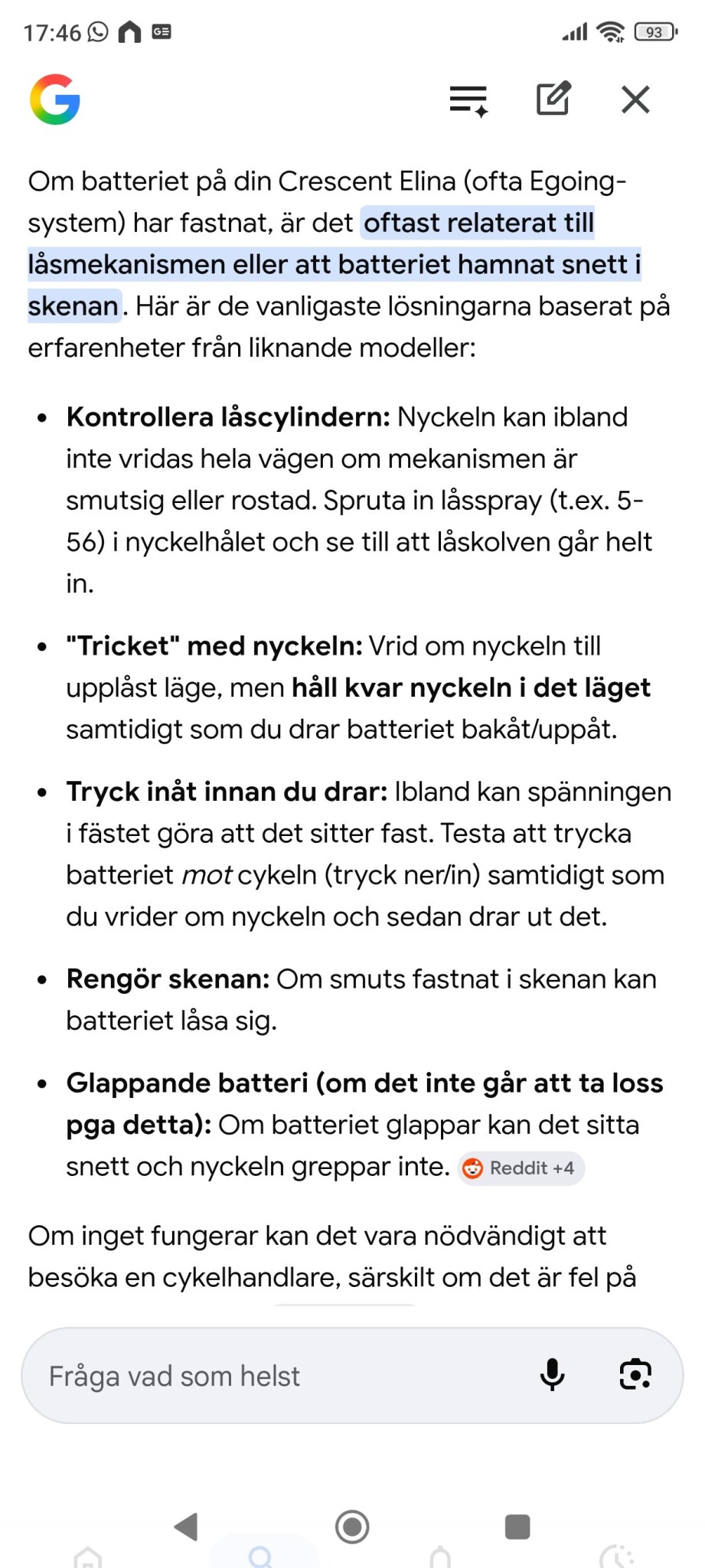

Börjar bli desperat. Helt sprillans ny Cresent elina elcykel. Använd ca 2 veckor. Efter nån vecka började det tjorva lite att få lös batteriet men jag tänkte att det är ju lite klurigt/ovant så jag lär mig väl. Idag går det inte att få lös alls.

Kan du prova att spruta in lite olja i låset? Har haft en Elina i 6 år, har haft problem att få ur batteriet men enbart när det varit kallt och det blivit is i låset. Men tänker om nyckeln kärvar i låset?

Vad är felet, fungerar inte låset eller sitter det bara fast i skenan?

Jag tycker nyckeln går lätt in i låset och går lätt att vrida om (nästan lite föör lätt man tänker att oj är det verkligen upplåst nu?) Väntade mig typ nåt klick eller så. Fick i alla fall ut batteriet nu, av oklar anledning hållit på i flera timmar. Sätter in det och det går dels trögt att få in men sen fick jag hålla på massor med att få ut det igen provat kanske 10 ggr på raken och det är som att det "nyper fast". Om jag håller stenhårt i sadeln och drar ordenrligt bak och lite uppåt så får jag ut det men inte på första försöket-utan det krävs ändå en 5-6 försök innan det släpper....
Vågar inte sätta olja då cykeln är ny. Men hade velat smörja "skenorna" som batteriet vilar på typ.

Fick loss batteriet nu. Ingen aning hur- har hållit på i flera timmar. Provade några gånger till att sätta in och ta ut det men det går verkligen extreeemt trögt både att sätta in(känns som grus på skenorna) och varenda gång "nyper" det fast när jag ska dra ut det. Trodde inte att det skulle vara en sån här grej som skulle strula först på en elcykel. 👎
Lossa hållaren en aning, den kan kanske sitta i spänn så skenorna inte är raka/parallella.
Sen en dutt teflonspray på skenor.

Kanske behövs det lite olja på skenor och plastytan på batteriet för att batteriet ska löpa lätt?
Testa med lite WD40.
