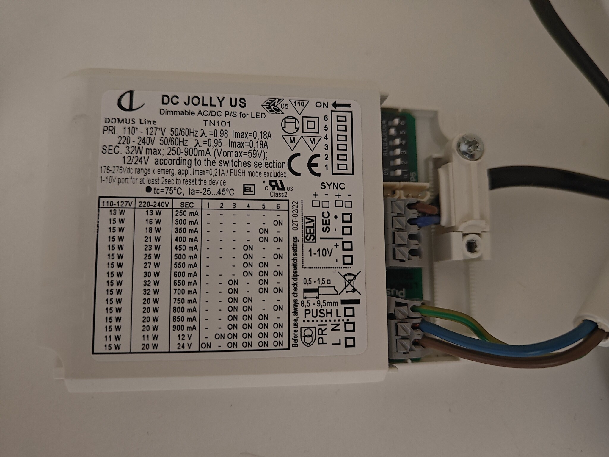

  • Närbild av en LED-drivdon med märkningen "DC Jolly US" och tekniska specifikationer, anslutna kablar syns också, liggande på en vit yta.

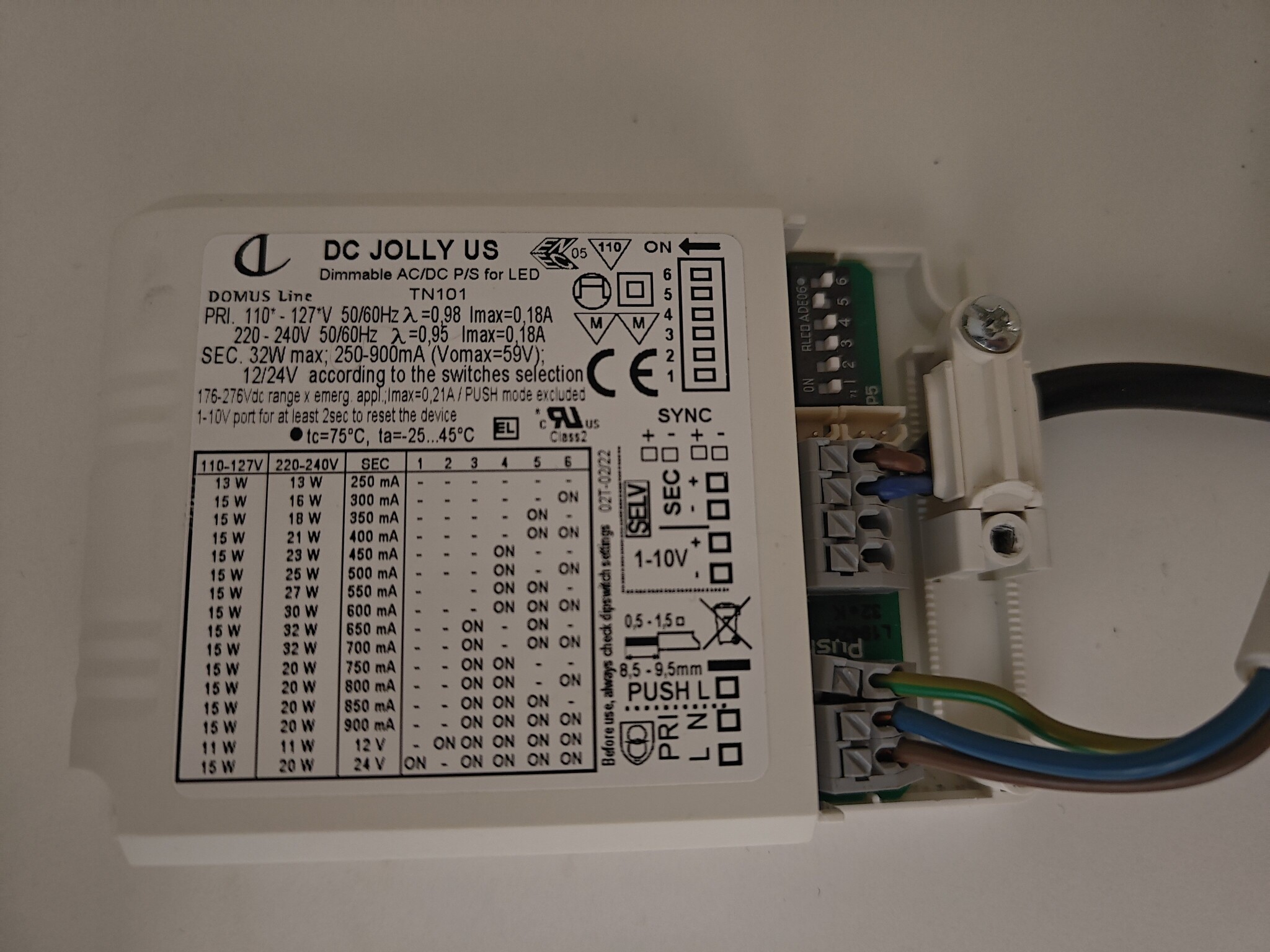

Bild på en DC Jolly US dimbar AC/DC transformator för LED med teknisk information och anslutna kablar synliga.

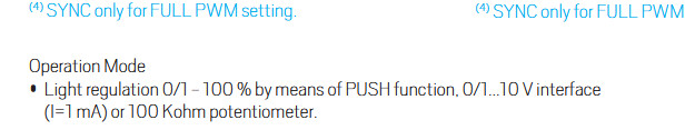

Du tycks kombinera drivdonet med en dimmer, ingen bra kombination. Drivdonet har en inbyggd dimmerfunktion som ska styras antingen med en återfjädrande tryckknapp eller med en spänningssignal på 0-10 V.
Text som förklarar ljusreglering 0/1-100 % via push-funktion, 0-10 V interface eller 100 Kohm potentiometer.
MultiMan och 1 till
Som sagt, du tycks ha anslutit en dimmer på 230 V-sidan, det funkar inte då drivdonet har en inbyggd dimmerfunktion som ska styras via en återfjädrande tryckknapp eller via 1-10 V-signal.

Ja den bör fungera med din drivenhet.
Sedan sitter det skyddsjord (gröngul) kopplad till push dimmer ingången på drivdonet. Det kan vara direkt livsfarligt. Åtgärda genast.
Det måste har varit riktigt långsamma ögon hos de elektrikerna som inte sett detta. Känns otroligt att flera olika missat ett så grovt fel.
Jorden gick bara till en Wago så vet inte riktigt varför den satt där till att börja med.
Strulet visade sig vara dimmer modulen som nu är utbytt och allt fungerar som det ska!
