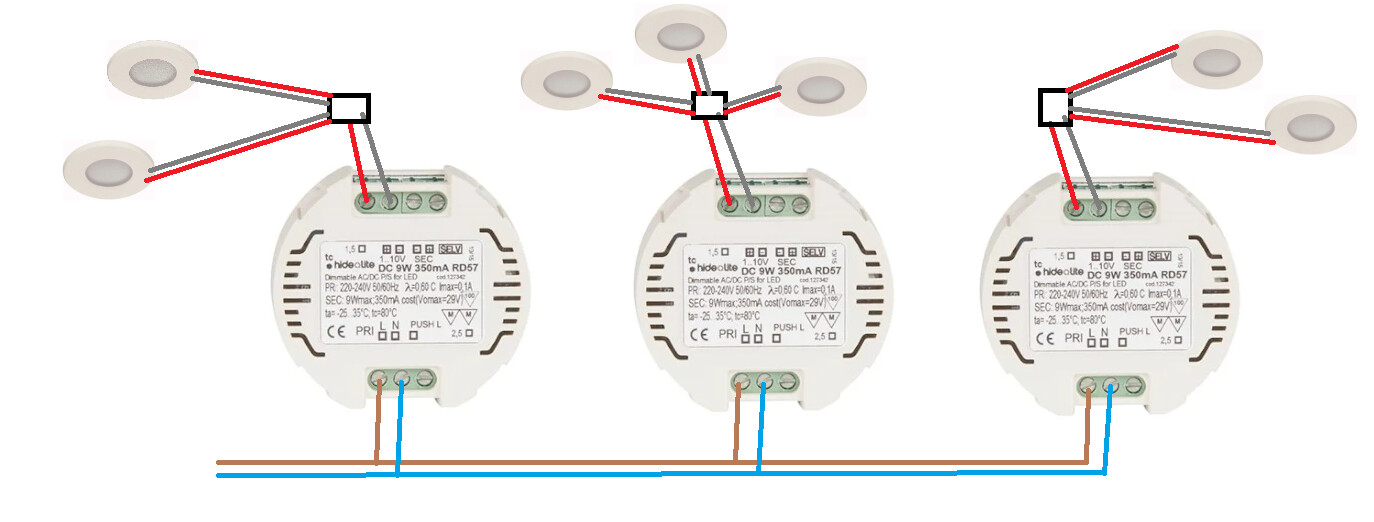

Sen har jag mindre spottar MD-4 (https://www.elbutik.se/product.html/malmbergs-md-4-minidownlight) som drivs av följande driver:
https://www.elbutik.se/product.html/hide-a-lite-jolly-round-350
Här ska spottarna ej dimras men problemet istället är att de knappt lyser. Detta är kopplat enligt nedan:

Ditt andra problem beror på att spottarna är inkopplade på 1-10V-ingången. De ska kopplas in på SEC-utgången.

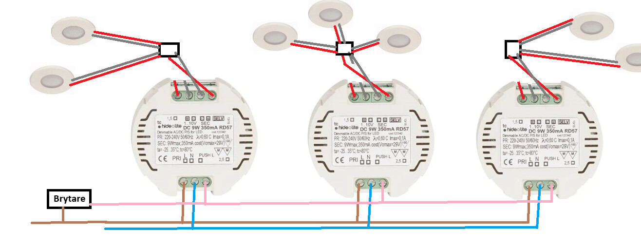

Men hur har du kopplat den fjädrande brytaren till dimmern, du har inte ritat in något på push ingången.
Okej, testar SEC och återkommer, vad står SEC för?
Problem 1:
Fjädern sitter rätt,, Jag vet att jag har lite överlass på drivern, men jag testkör nu först med två av spottarna inkopplade, i värsta fall får jag köpa in en driver till..
Ska tändtråden från brytaren in på push och ej ledare?H hempularen skrev:
Eller ska man köra Ledare separat för att ge spänning samt tändtråden från brytaren till push-ingången? Gäller det båda drivenheterna?

SEC står för sekundär, vilket är ett standardbegrepp för "andra sidan" om en transformator. Du matar in 230 V i drivdonet och ut på sekundärsidan har du en konstant ström.

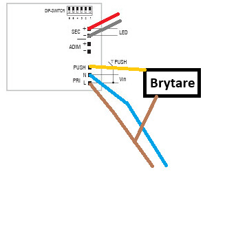

Tändtråden från strömbrytaren ska kopplas till PUSH. Terminalen L ska ha en obruten fas. Detta gäller alla drivdon med en PUSH-ingång.

Då testar jag på detta viset istället:
Okej, MD-70 funkar klockrent men MD-4 inget sken över huvud taget, vet att jag haft problem med detta vid tidigare projekt och råkat bränna upp lamporna, de kanske har dött nu efter min felkoppling mht SEC sidan.Bo.Siltberg skrev:

Polariteten såg rätt ut på din ritning. Kanske ha pucken gått in i 1-10V-mode så att den behöver resettas. Fast när jag läser manualen verkar det vara tvärtom.
Det kan ändå vara värt att prova en reset:
Sedan säger de
Det vore orimligt om man skulle tvingas använda endera ingång för dimring. Den borde lysa vid spänning från fabrik tycker jag. Kanske löser en reset detta. Eller så behöver du tillfälligt ansluta en tråd till push för att dimra upp lamporna och sedan koppla bort push-tråden.
Jag tror inte att någonting har gått sönder pga din första inkoppling.
Om drivdonets push-ingång (230V impuls) har aktiverats blockeras funktionen att använda denvia 1-10V signal.
För att återställa denna funktion kan man kortsluta (bygla) 1-10V ingången i minst 2 sekundermedans konvertern är spänningssatt på primärsidan.
Sedan säger de
Vid spänningstillslag efter spänningsbortfall på primärsidan:
• Push installerat (se bild A): Konvertern tänder upp på senaste värdet (minnesfunktion).
• 1-10V installerat (se bild B): Konvertern tänder upp enligt 1-10V värdet.
Första punkten/drivern funkar nu men inte övriga 2.. Ska testa resent på dem, eller kan det vara får lång tändtråd? Läste någonstans om 15m tror jag, jag har dock ca 15m till den längst bort.
