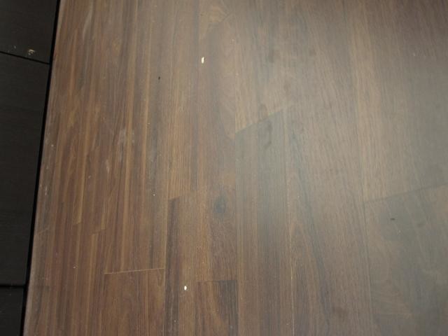

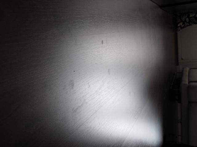

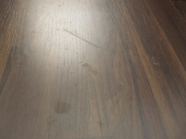

Jag har nyligen lagt nytt golv i flera rum i lägenheten. Nu har jag upptäckt mystiska fläckar på golvet, de syns bara i släpljus, men de är väldigt många (uppemot 20-30 fläckar kvm på vissa ställen). Jag har tapetserat efter golvläggningen men täckte då golvet och efter detta tvättades hela golvet av med bara vatten,
Bilderna visar en yta som jag innan fotograferingen torkade med en disktrasa för att försöka få bort fläckarna.
Har ni några tips på vad dessa fläckar är för något?
Är dessa underlag för reklamering och i så fall har jag rätt till ersättning för att jag måste göra om själva arbetet?

Går de inte bort med rengörningsmedel?
Har du några plankor kvar som inte blev lagda och har dessa också fläckar.
Ett alternativ är att märkena är från trappstegen som du använt vid tapetsering och skyddspappen gett små avtryck. Vad för skyddspapp använde du?
Ett annat alternativ är att de är från fabrik och packningsmaskinerna, då borde de vara hyfsat symetriska.
Du skriver att golvet tvättades med vatten. Hur mycket vatten då? Skulle inte våga röra ett sådant golv med ens knappt en mycket väl urvriden trasa. Vattenfläckar helt enkelt? Där det varit små hål i lacken som gjort att den rest på sig.
Lim?
Skoavtryck?
Fett från händerna?
Går det inte bort med Aceton, har du problem.
Testa på en sep planka. Laminat ska klara av aceton.
I värsta fallet får du vaxa den om det var du som orsakade detta. Annars har man nåt som heter GARANTI!
