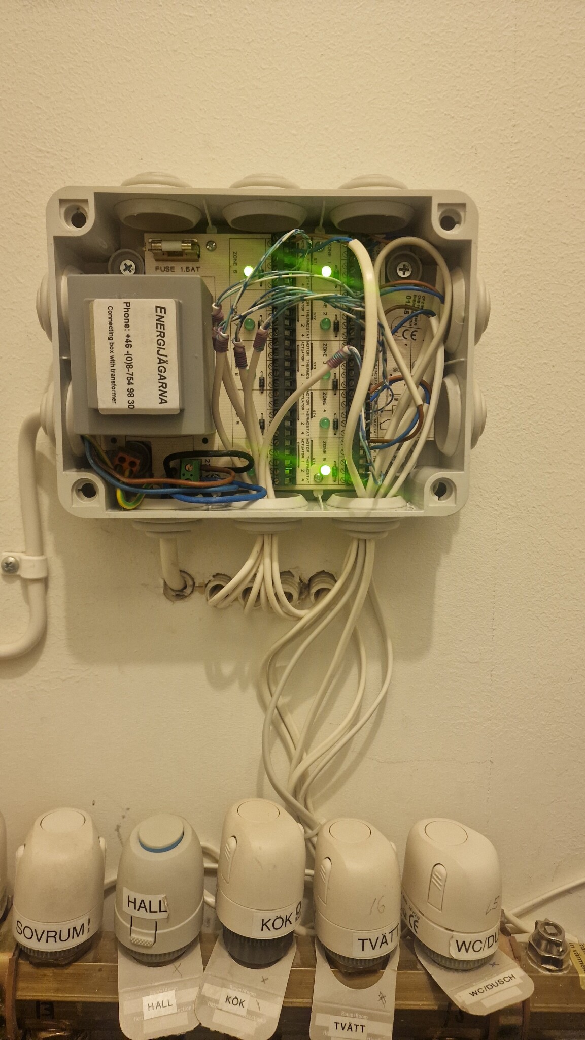

Hej, är väldigt nyinflyttad till en villa från 01 och jag blir inte klok på energijägarnas golvvärmestyrningen. Jag har tidigare endast jobbat med vedeldat vattensystem så detta är nytt för mig.

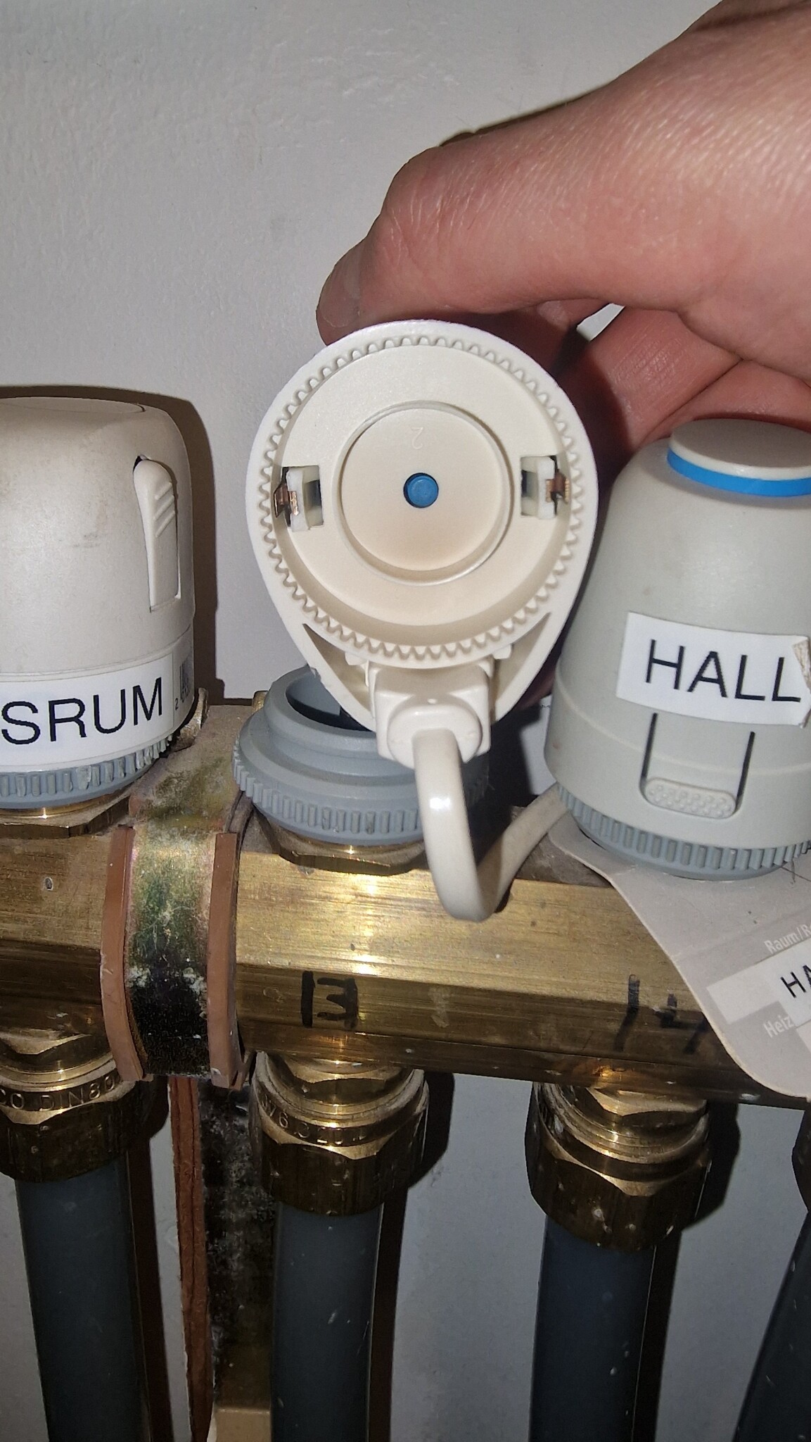

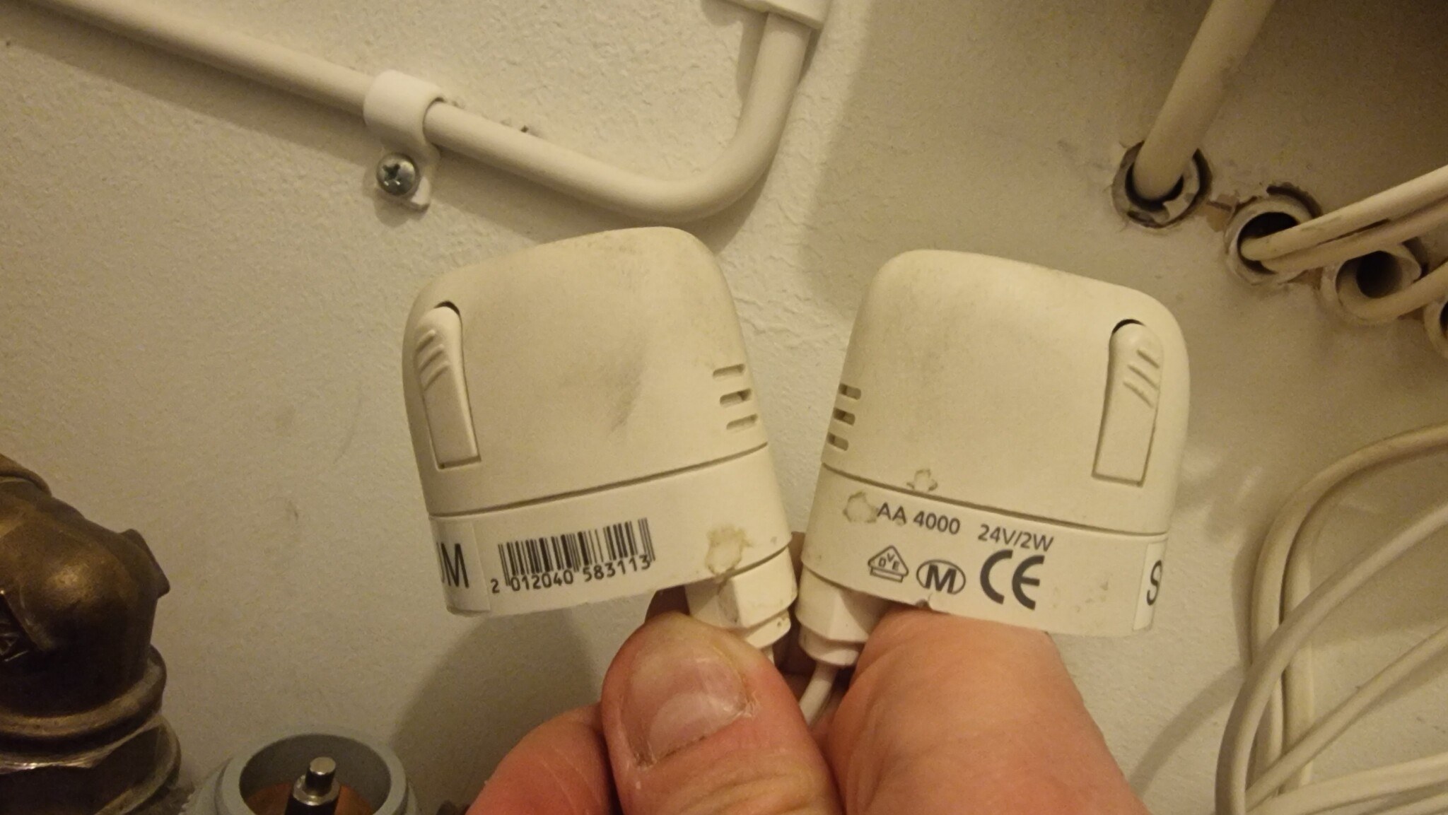

Vardera rum har egen termostat som styr styrdon (bild 1). Nu har förvisso majoriteten av alla styrdon trasig hakar vilket gör att dom ej kan shunta ventilerna (bild 2) vilket ska fixas först och främst men själva styrningen verkar ej fungera endå. Jag ser att signalerna från termostaterna kommer in i kontaktlådan (dioderna i bild 3) men det är inget som rör sig i styrdonen, jag antar att den blåa piggen ska röra sig ut/in beroende på signal men någon rörelse är inget jag kan se när jag leker med termostaten. Hur bör dessa bete sig? Jag känner att donen dom blir varma men utan någon rörelse.

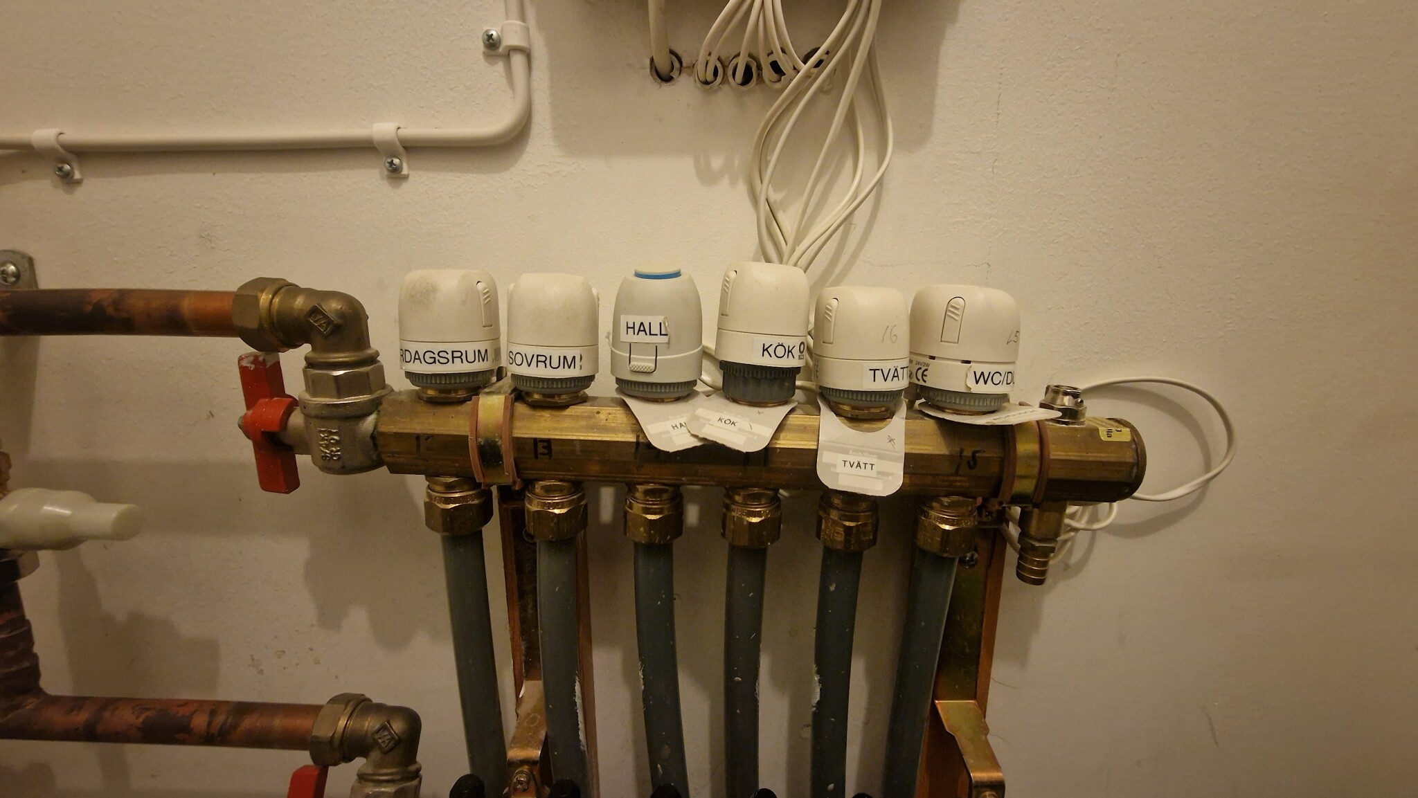

Jag lyckas inte hitta om ventilerna är NO eller NC, är det något ni kan se (bild 4)?

När du tagit bort ett styrdon ser du en pigg som ska gå ner och upp, ta gärna något hårt och motionera den några gånger. När piggen är uppåt är värmekretsen oftast öppet och skickar ut värme. Du kan behöva trycka ner ganska hårt. Ang hakarna du beskriver, kan det vara så att de är svårt att få på plats just för att piggen är trög?

Det blåa du ser på ett styrdon är att den öppnat, gått uppåt så piggen under också går upp och därmed skickar ut värme. Det kan ta tid men du ska kunna se att styrdon rör sig med signal.
