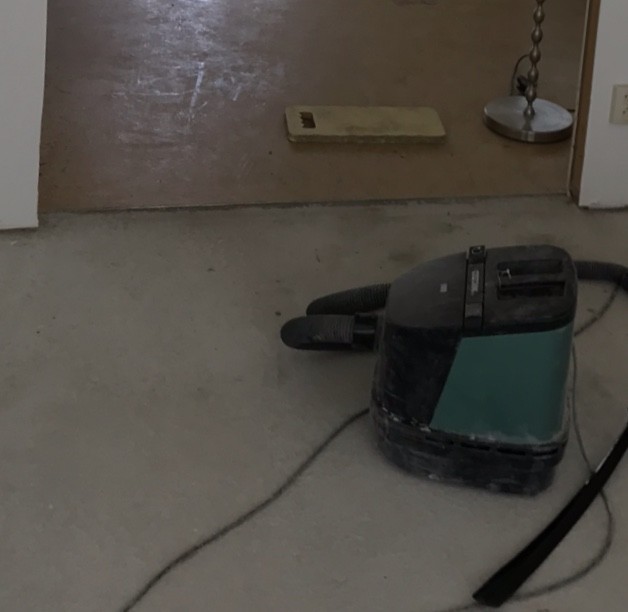

Ska lägga flytande parkettgolv utan trösklar i kök hall och vardagsrum. Nu till mitt problem. Som man ser på bilden är det en nivåskillnad på golvet i hallen som är en limmad plastmatta och betonggolvet i vardagsrummet. Nivåskillnaden är mellan 2-3 mm. Någon som har lite bra tips? Ha det gött!
  • Nivåskillnad mellan plastmatta i hall och betonggolv i vardagsrum med slipmaskin i förgrunden.

Lägg board på det lägre?
Då måste man först lägga någon åldersbeständig plast under? Tänker på fukten från betonggolvet som går upp i boarden.
Riva ut plastmattan?
Då slipper du dessutom risken att fukt från betongen börjar reagera med plastmattans lim så att det börjar lukta illa.
Annars så är väl den foam plus (eller med) plastfolie som ska finnas under parkettgolvet 2-3 mm tjockt.

Dra upp golvmattan är inget alternativ, ett rent helvete att få upp dessutom ska vi inte tala om golvlimmet som är sju resor värre. Tyvärr så avråder dom från att lägga dubbla lager foam då det blir alldeles för mjukt för golvet.

Lumppapp är väl mindre mjukt och det bygger 1 mm/lager.
Hur mjuk är plastmattan?
Dvs. är det lämpligt att lägga foam på den.

Ja det är ett alternativ men då måste jag lägga 3-4 lager lumppapp. Plastmattan är inga problem att lägga foam på, den år hård.
Har hört runt lite hos olika golvbutiker, vissa säger flytspackla sen säger andra att 3 mm är för lite att flytspackla minimum ska helst vara 4-5mm tjockt.
alternativ 1: Gör det ordentligt, riv bort mattan
alternativ 2: Gör det mindre ordentligt, lägg någon byggskiva, typ masonit, av lämplig tjocklek på det lägre golvet.
alternativ 3: Nivålist.

Du kan lägga två lager lumppapp under foamen och du behöver antagligen inte göra det över hela vardagsrumsgolvet utan typ ta två lager i 2 m från dörröppningen och ett lager ytterligare 2 m så kommer inte den lilla lutningen att märkas. Kolla exakt vad det står om tillåtna ojämnheter i underlaget i läggningsinstruktionen.
