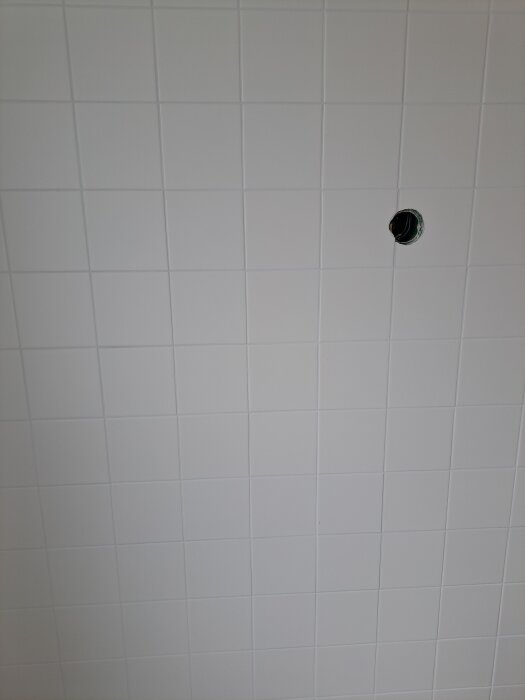

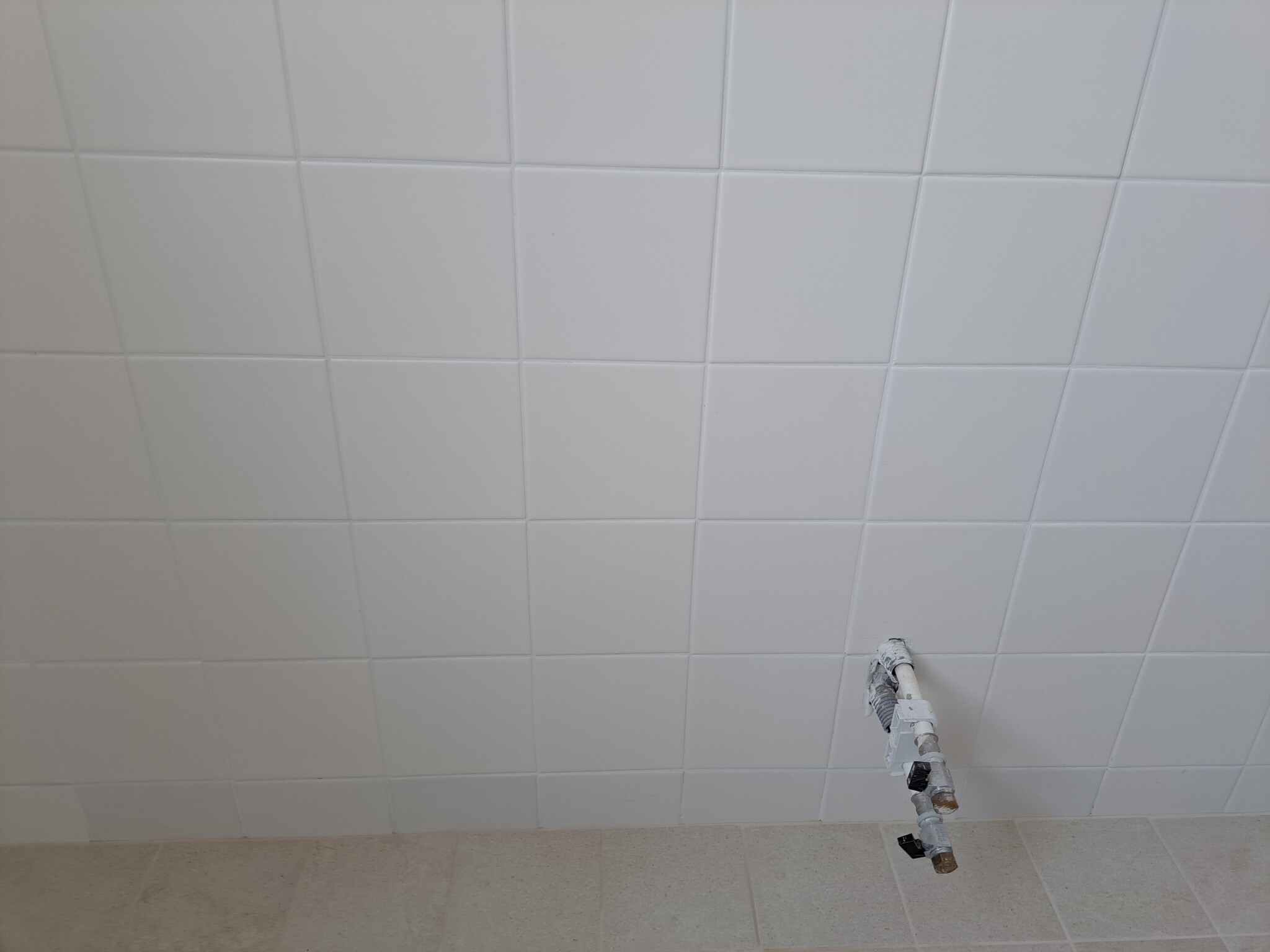

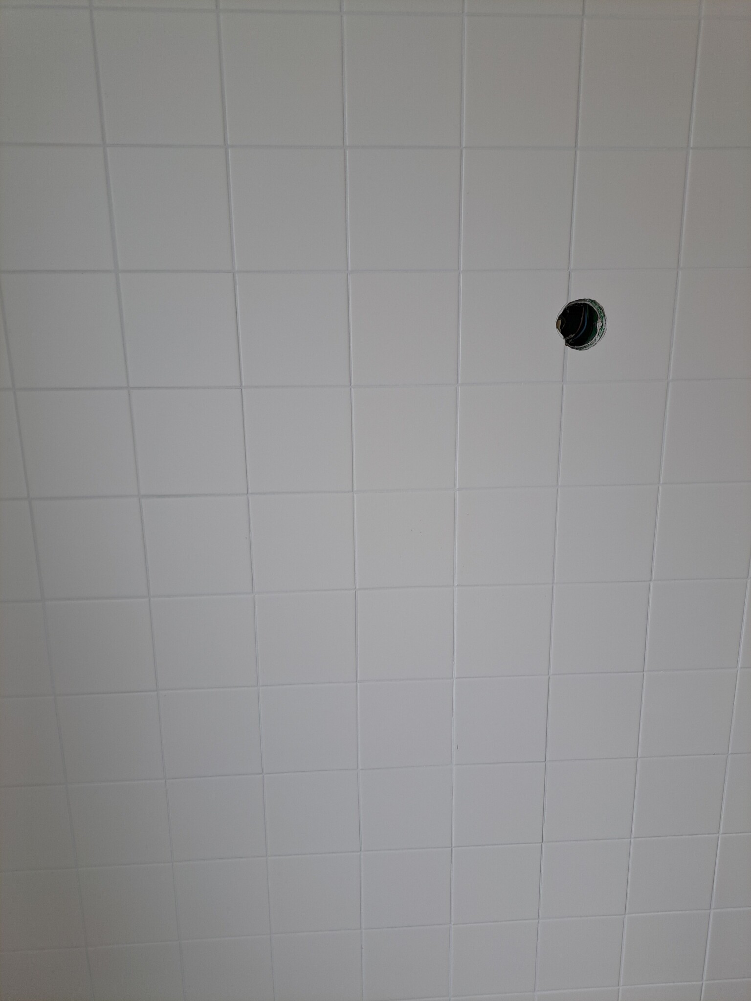

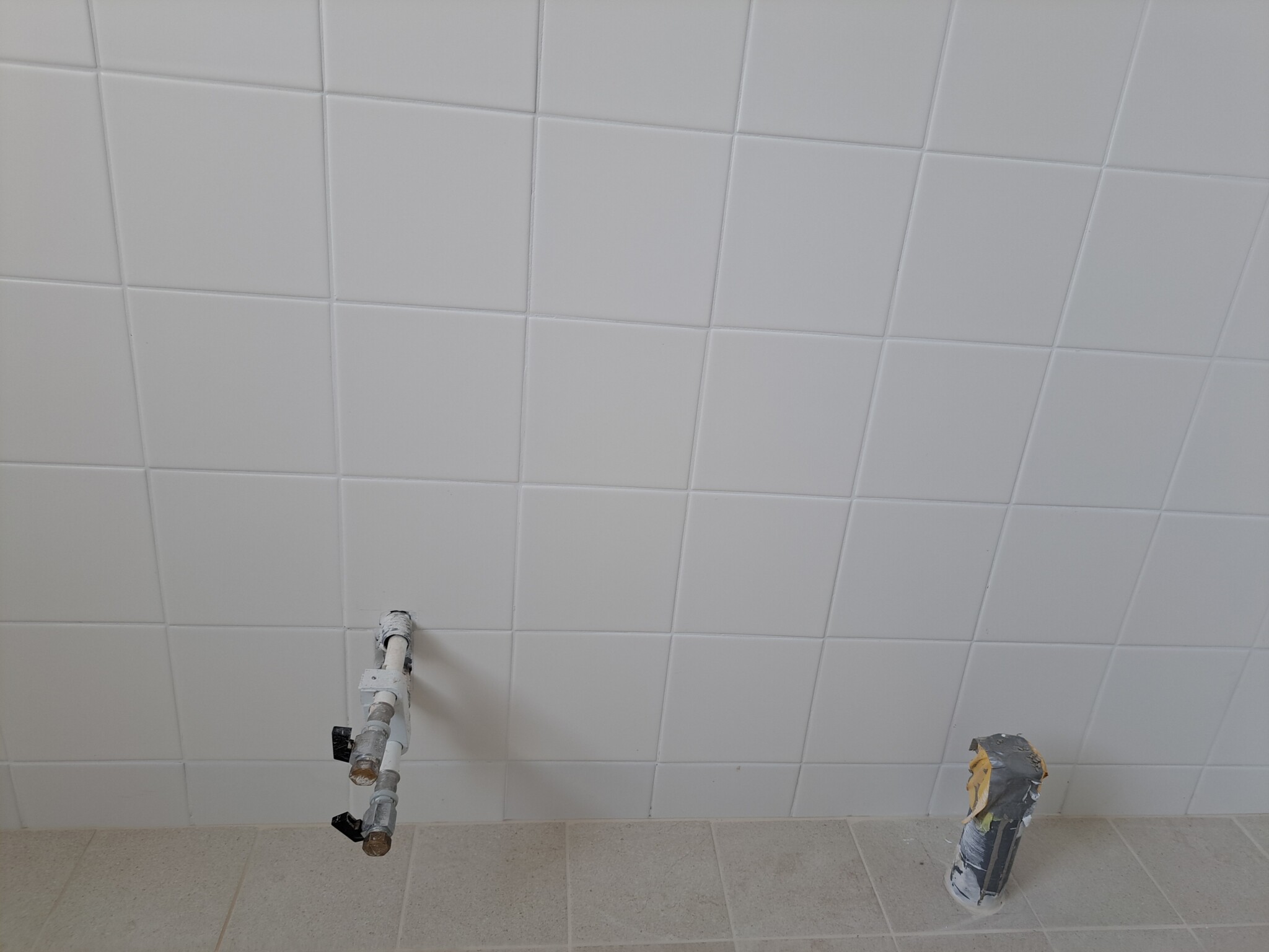

Vi anlitade ett företag med våtrumsbehörighet och bra recensioner för att göra tätskikt och kakla badrum. De skulle hinna före semestern, vilket de också gjort, trots förseningar från egen sida.
De har nu skickat faktura, men "chefen" som vi pratat med och kommit överens med, har
inte tittat på slutresultatet med oss, vilket vi vill innan vi betalar. Vi är inte nöjda.

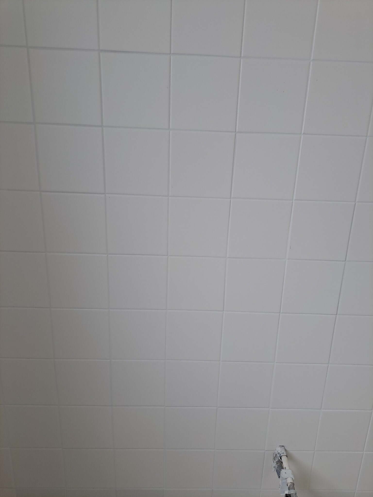

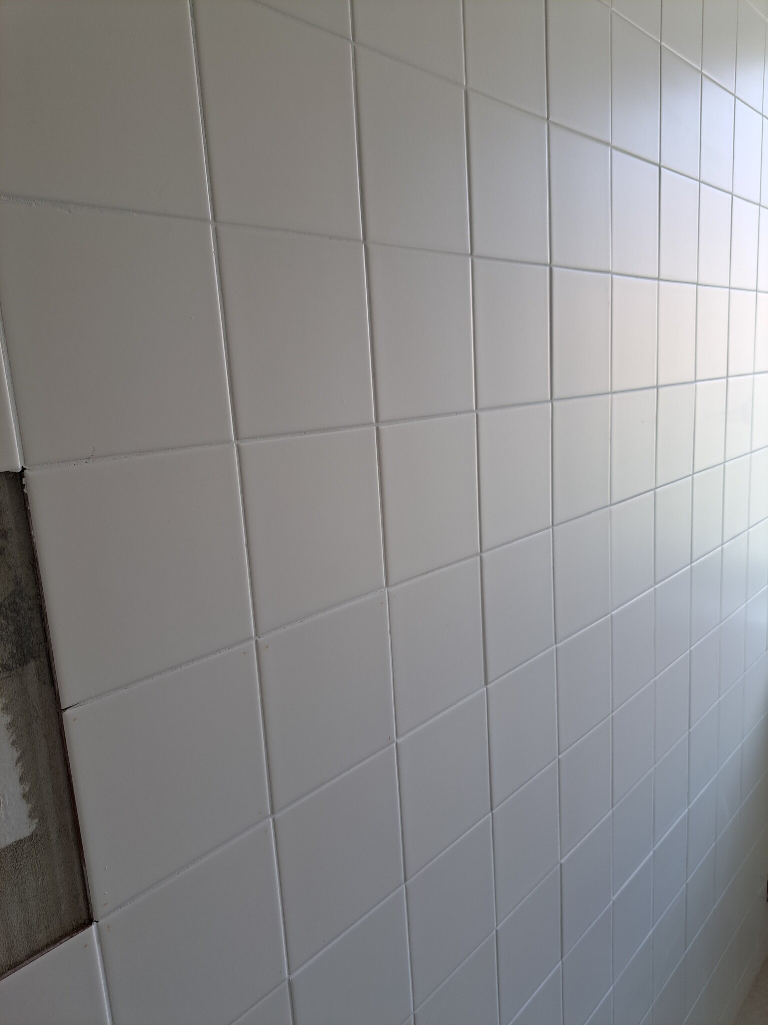

Ffa ena väggen där ljuset från fönstret ligger på är inte plan. Kaklet ligger på vissa ställen inte lika djupt in mot väggen.

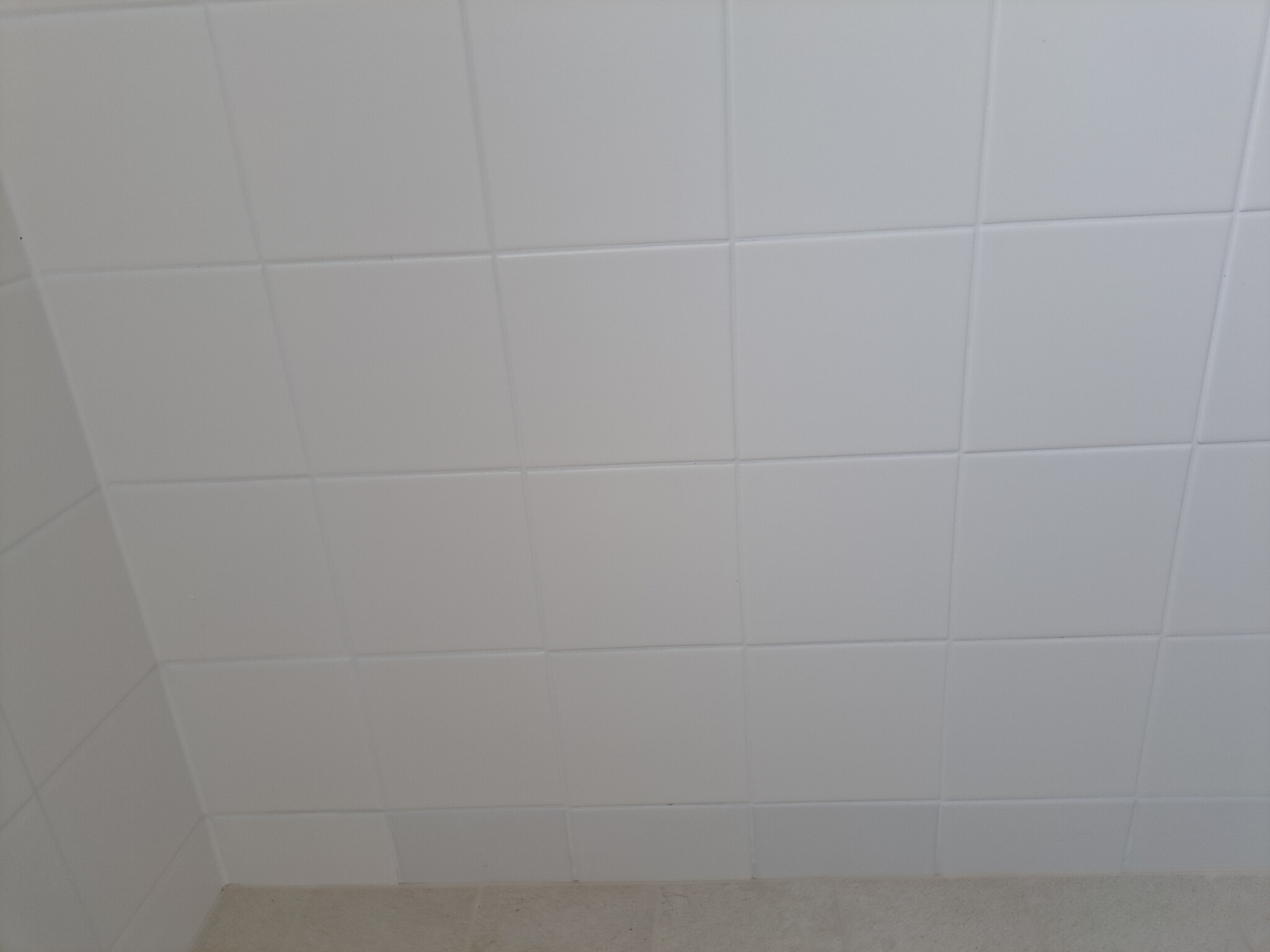

Några kapade plattor nederst vid golvet, på ena väggen, är det annan vit färg på...

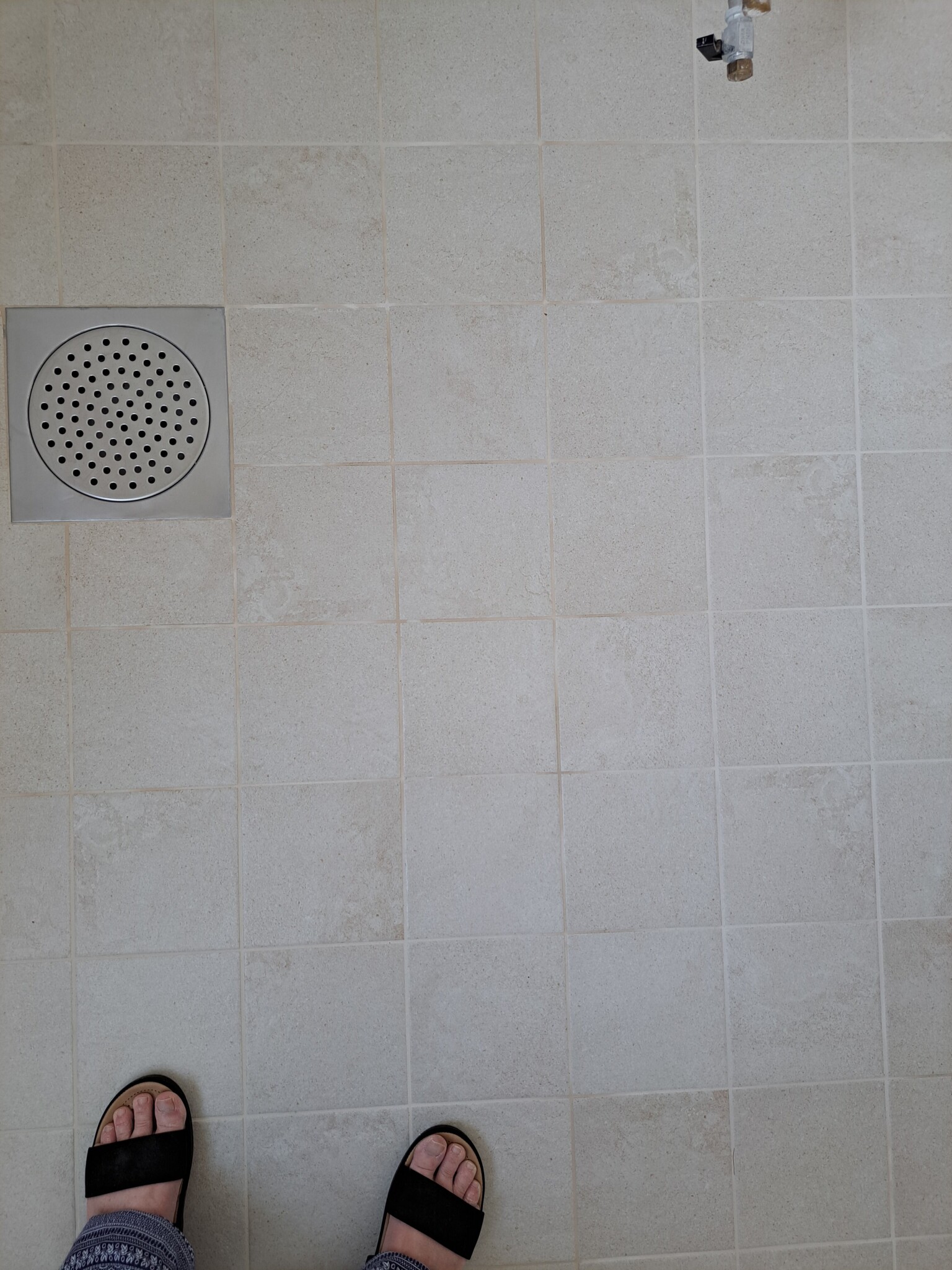

Fogarna i golvet är det skiftande färg på.
Inte samma avstånd mellan fogarna.

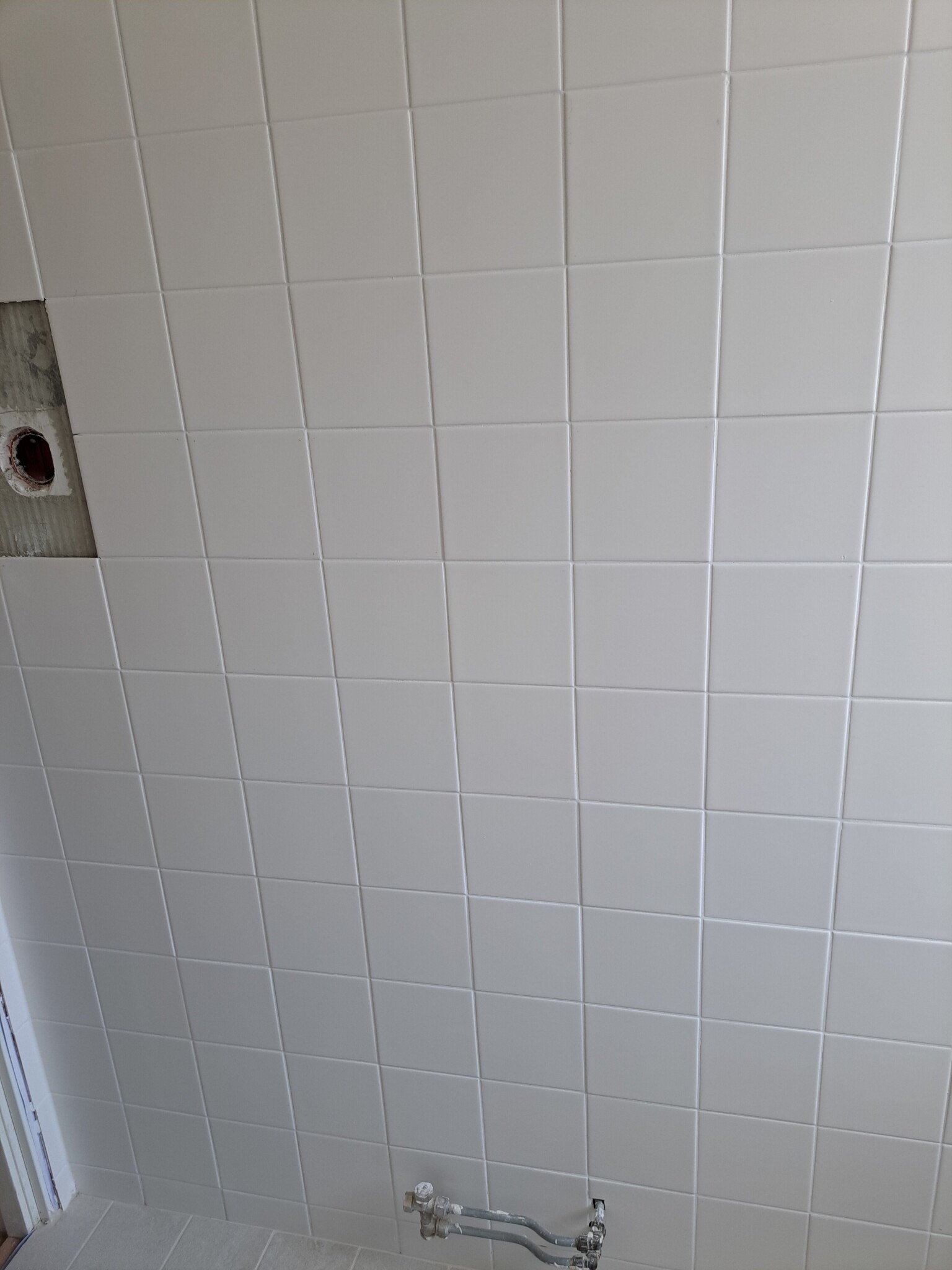

Vi ville att kaklet lades förskjutet halv platta istället för "raka rader" vilket hantverkaren påstod inte gick...
Hur ska vi gå tillväga här?
Tacksam för råd.

Samma kakel alla väggar ( utom det grå)Violina skrev:
Ena väggen slät då man håller ett vattenpass emot, medan på andra väggen kan man rucka det fram o tillbaka...

Hur stort är det största fogsprånget, mätt i mm?T Tinnanollkoll skrev:
Det finns max-värden. Men besiktningar ska normalt utföras med ljuset rakt framför plattorna och inte i släpljus.
Vem köpte kaklet?T Tinnanollkoll skrev:
Beror det på att plattorna är olika stora?T Tinnanollkoll skrev:
Det finns plattor som är lite lätt kupiga och det fungerar inte att lägga dem i halvförband. Lägg ut några bredvid varandra i halvförband och känn om det blir en höjdskillnad mellan plattorna någonstans.T Tinnanollkoll skrev:
Läs och begrunda så att ni har på fötterna innan ni går i clinch med chefen.
https://apibkrse.cdn.triggerfish.cloud/uploads/2025/06/Riktlinjer-for-fardigt-utforande-rev-2025.pdf
Att inte plattorna på väggen inte ligger i samna nivå, råder det inga tvivel kring. Dåligt/slarvigt utfört helt enkelt. Vad som sen har hänt på golvet är lite mer osäkert. Det ser nästan ut som om fogen inte var riktigt torr. Men det är den troligtvis. Det går säkert att göra bättre genom att lägga lite mer fog, med rätt färg, över den gamla.
Mit tips är att låta bli att betala tills ansvarig på företaget varit och tittat. Förhoppningsvis är han ärlig och föreslår ett prisavdrag för väggen, samt att de fogar om golvet, eller drar av för det också.
Möjligtvis kan du betala delar av fakturan, men att du bestrider ett antal tusenlappar för felen.
Gå bara inte på något snack, om att det alltid blir så, eller det går inte att göra det rakare, eller om att det är en synvilla.
Det är slarvigt utfört, inget snack om saken!
