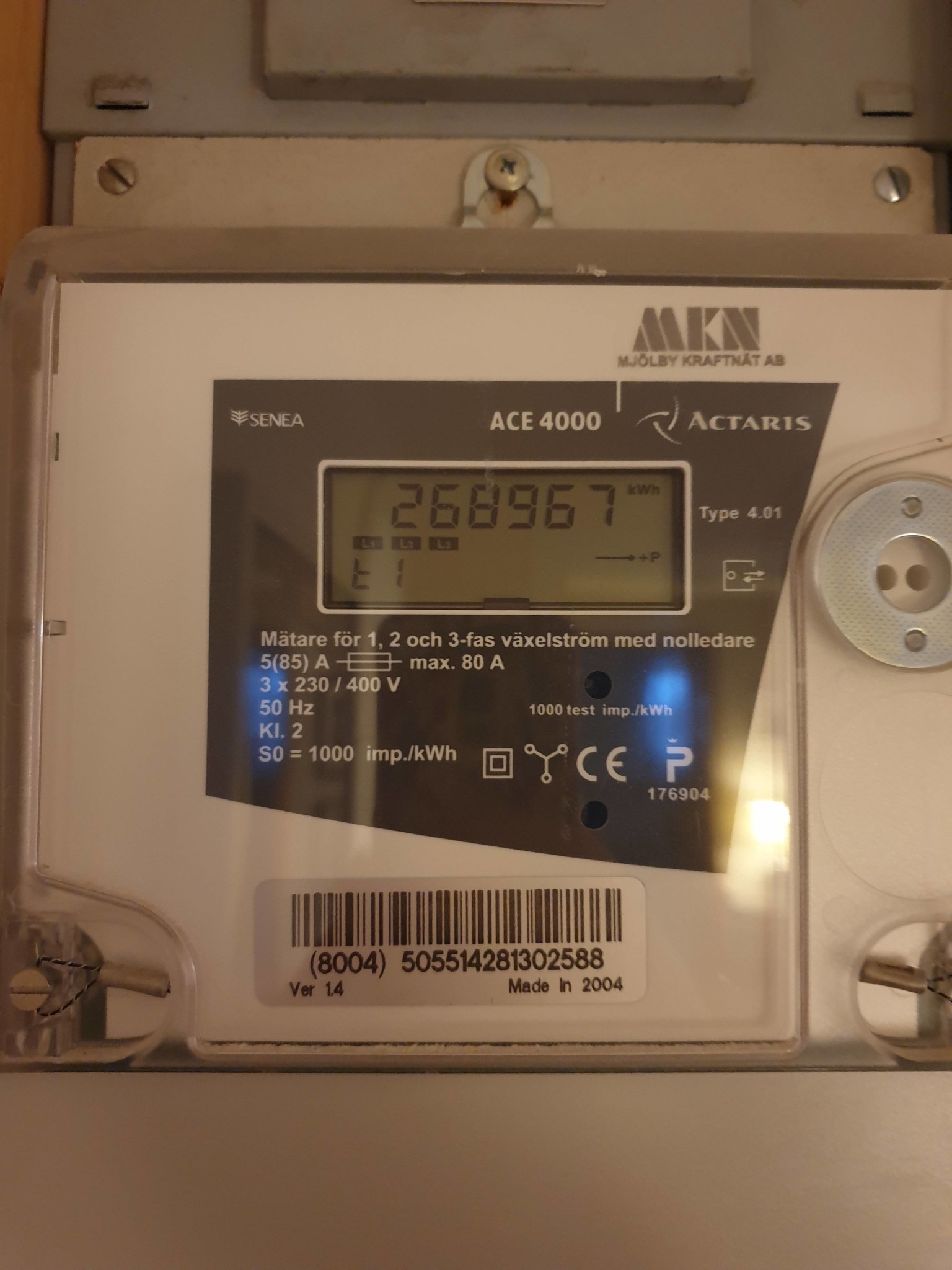

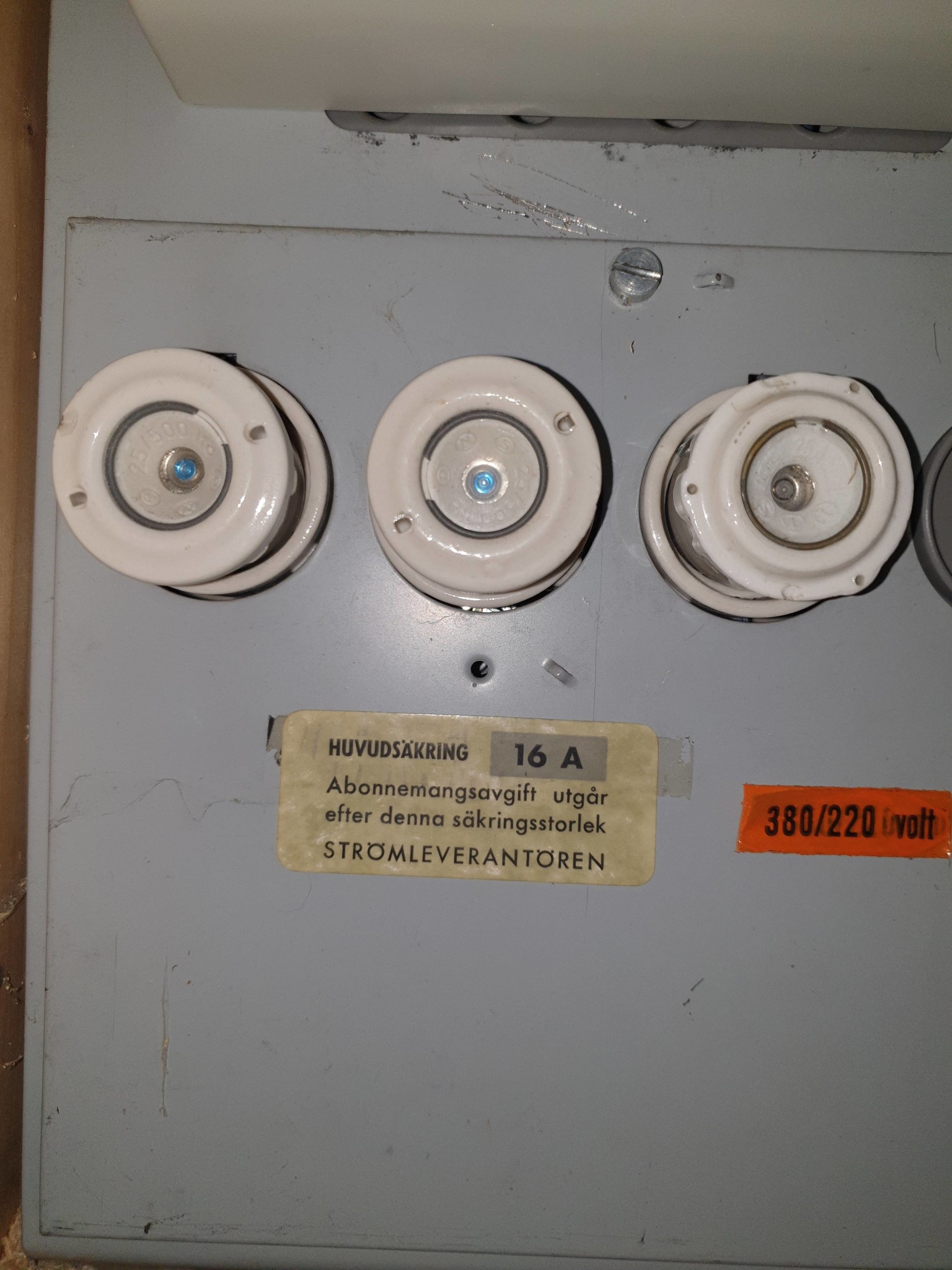

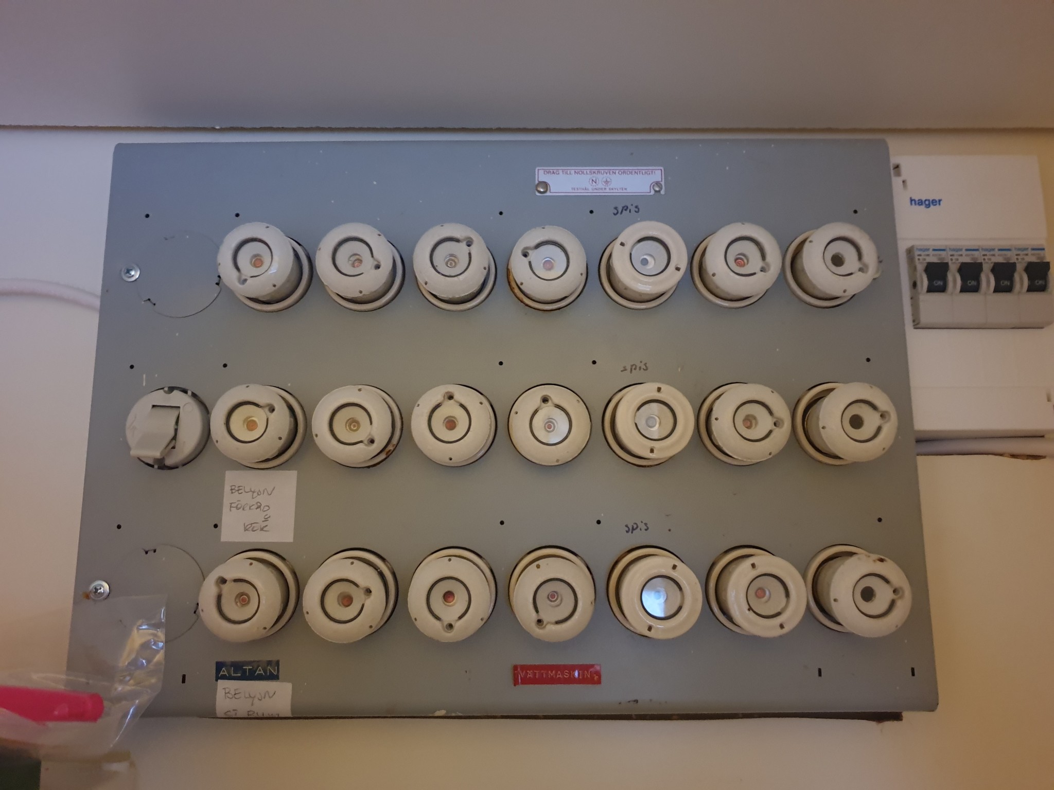

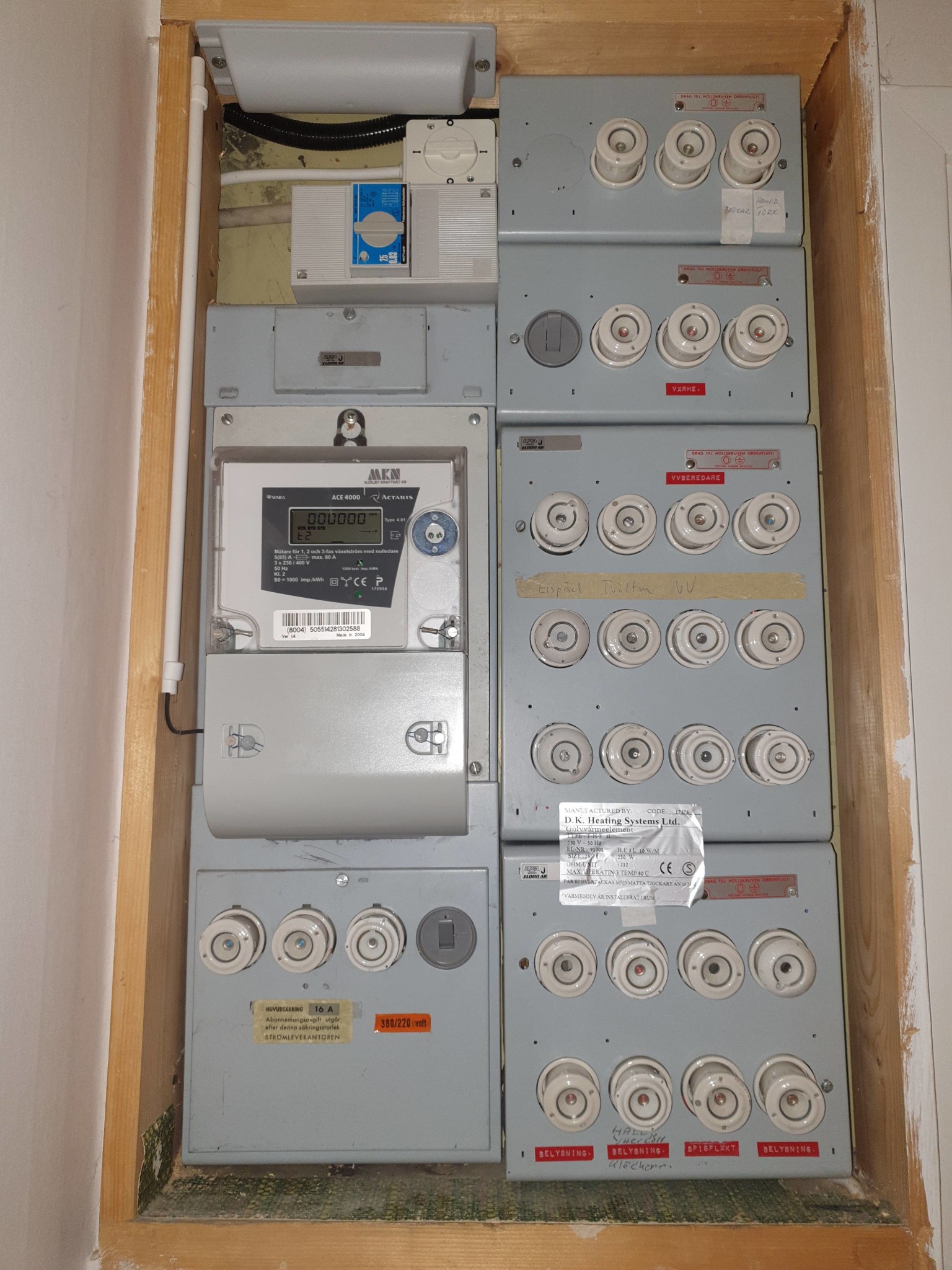

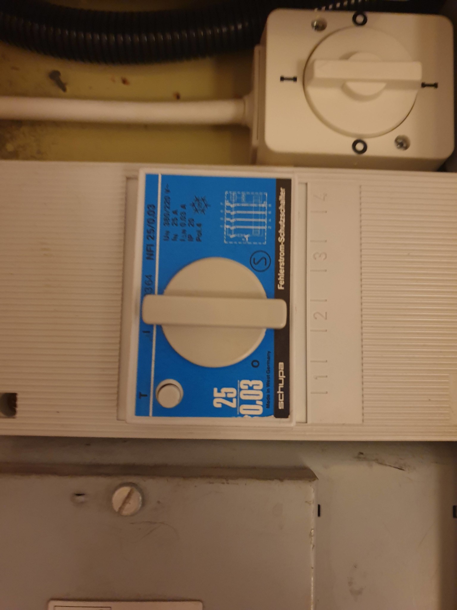

Plot twist. Fotade lite i proppskåpen nu och tydligen är 2 av våra huvudsäkringar 20A och den som har gått flera ggr nu är 16A. Jag trodde att alla 3 skall vara samma...?
Hela stora proppskåpet:
Huvudsäkringarna:
Jordfelsbrytaren:
Elmätaren:
Lilla proppskåpet:
Huvudsäkringarna:
Jordfelsbrytaren:
Elmätaren:
Lilla proppskåpet:
kolla elräkningen vilken säkrings storlek ni betalar för. Står 16A på skylten och du säger att ni har två 20A och en 16A huvudsäkring. Alla tre ska givetvis vara samma. Skruva ur alla tre säkringarna och titta vad det sitter för bottenplattor. Vad det är för färg på dom
Finns risk att jag får en fetingräkning för 10 års (eller mer?!) överkonsumtion?Grizzlybjörnen123 skrev:
Skruva ur den som är på 16A och kolla färg på botten där. Får du dit en 20A säkring så har någon petat i en 16A av misstag eller det man hade hemma och sedan har det fortsatt på det viset.
Kolla sedan på elräkningen om ni betalar för 16A eller 20A.
16A är grå i botten. De andra 2 kan jag inte kolla nu mitt i matlagning och annat...
På elräkningen står det 16A...
