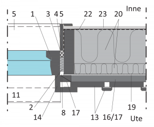

Jag tycker dom ska göra om för dom har inte följt monteringsanvisningen,
horiz_snitt
Kopierat från svenska fönsters hemsida
Gör ett Energieffektivt montage​
Att byta ut dåliga fönster mot energieffektiva fönster är ett bra sätt att sänka husets energiförbrukning. Men det gäller att montaget blir tätt och väl utfört för att fönstret ska fungera så bra som möjligt. Tre saker är viktiga för att montaget ska bli varmt och energieffektivt:
  1. Att fönstret placeras mitt i den varma delen av väggen.
Så här monterar du dina nya fönster​
  1. Kontrollera först att väggöppningen är cirka 15-30 millimeter större än fönstret. Vi rekommenderar att fönstret placeras så nära väggens varma del, det vill säga, så nära insidan som möjligt. En spalt mellan eventuellt element och fönsterbräda rekommenderas. Sidohängda fönster måste monteras med en stabil förankring, gångjärnssidan ska alltid monteras in mot väggkonstruktionen/väggregeln.
