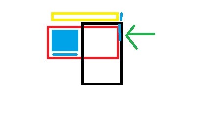

Ja, en viktrappa, listen ser ren och ok ut. Möjligtvs att den varit lite skitig... Har försökt rensa listen, men jag upplever den inte sliten.
En enklare skiss på problemet.
Röda rutan är gammla luckan
Svarta rutan är nya vindsluckan med stegen.
Blå sträck är isbildning yup kristaller...
Blåa ytan är mindre isbildning på isoleringen
Gula ramen är yta med mindre sporadisk isbildning, synns knappt.
Gröna pilen visar på platsen jag upptäckte isen p.g av isbildning på fjädermekanismen till trappan.
