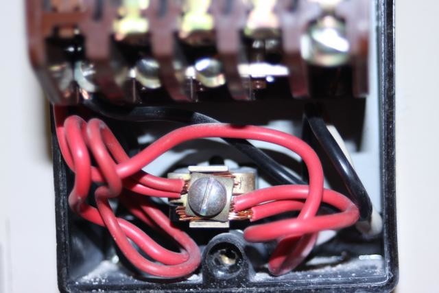

Något är det iallafall som gör att kontaktorn drar när du slår på bastun. Dock behöver ju inte kontaktorn mata på till något, det ser ju inte ut som att något är anslutet. Bara det att spolen får spänning.
Jag tycker jag skymtar en vit och en svart tråd därinne ...
Förmodligen för spolen.
//Patrik
Vet inte om kablarna syns så bra men här är en förstoring...

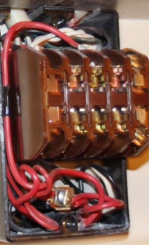

Kan du inte ta en bild rakt framifrån?
it-snubben skrev:
Det är inte så att du har en effektvakt och att kontaktorn manövreras av denna? Isåfall kan det ju bli den effekten att när bastuaggregatet går igång så drar kontaktorn för att stänga av något annat (eller snarare att den är tänkt till att bryta något om inget i dagsläget är inkopplat över den).
Det fanns en gång i tiden en effektvakt som de som installerade värmepumpen tog bort (då den inte skulle behövas). Jag har ingen aning om vad den vakten mätte på eller slog av men det kan ju tänkas att den en gång styrde kontaktorn...
Trist nog säger det inte så mycket om hur det är kopplat nu eller om jag har någon anledning att ha kvar kontaktorn...

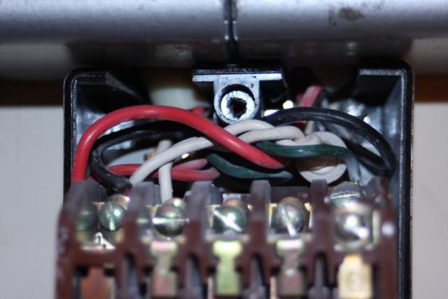

Se om detta ger något....
den där kontaktorn verkar ju vara kopplad mellan 2 olika centraler, kan det vara så att en av centralerna är endast till t.ex. en elpatron och att effektvakten då slog ifrån denna när man brassade på för fullt med spisen t.ex.
Och nu ligger bastun där istället för elpatronen....
Det skulle ju kunna vara så att effektvakten sitter kvar och fungerar utan att styra något? När den känner att något drar mycke ström så styr den kontaktorn som då är brytande dvs bryter när den drar, men kontaktorn är i sin tur inte kopplad till något längre?

har sett en liknande installation i ett hus med bastu byggt på 60-talet. I den installationen satt det en termostat i bastun som styrde kontaktorn. Aggregatet fick sin ström via kontaktorn och när temperaturen var tillräcklig gjorde termostaten så att kontaktorn bröt strömmen till aggregatatet.
Ta dit elektrikern igen och ta bort kontaktorn om den är kopplad till strömförsörjningen till bastun. Med den nya styrenheten till aggregatetet behövs inte kontaktorn längre.
Jepp det är nog den troligaste förklaringen att det var meningen att det skulle kopplas så från början när huset byggdes men sedan dröjde det typ 40 år innan bastun byggdes och då var den tekniken överspelad!
Jag tar hit elektrikern och låter honom ta bort den och ser vad som händer (troligen inget förutom att brummet försvinner)!
