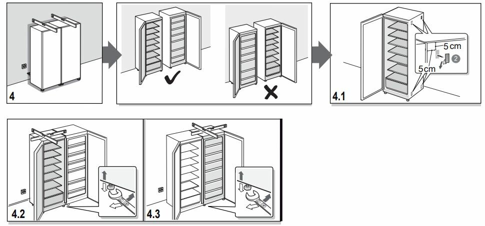

Det är dock mycket oklart i manualen vad som gäller uppställning:
Instruktionsbilder för montering av möbel med hyllor, inklusive väggförankring och korrekt avståndsmått.
Vad menar de egengligen. Som ja gfattar det säger över bilden i mitten att kylen måste stå till vänster (jag vill ha kylen till höger)
Men bild 4.1 och 4.2 står de i alla fall ihop...

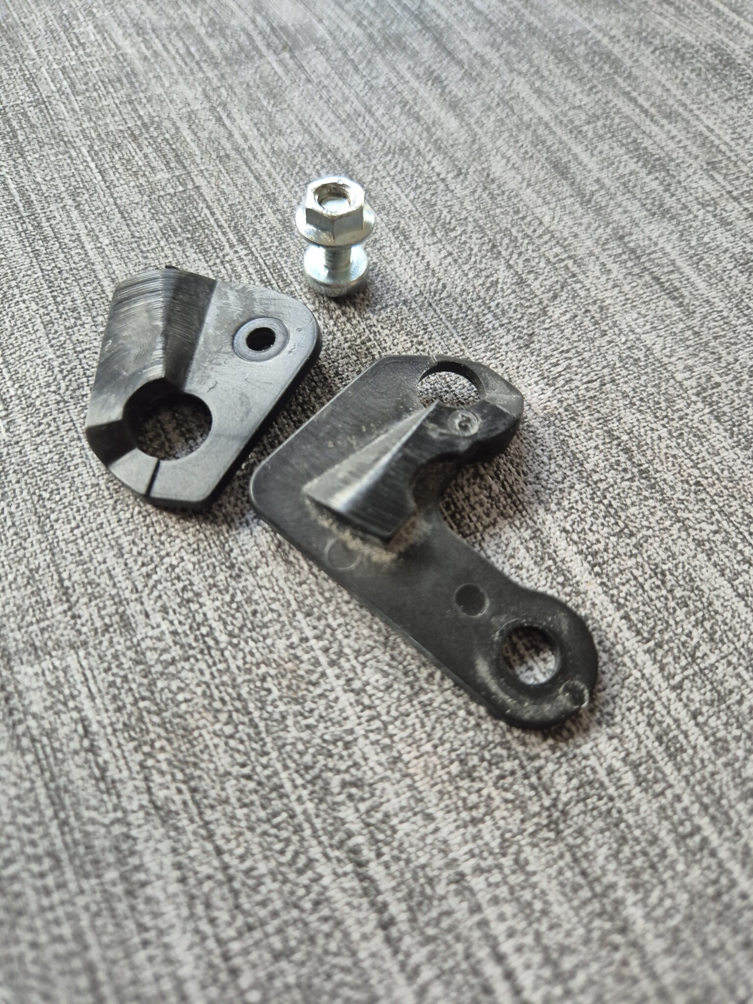

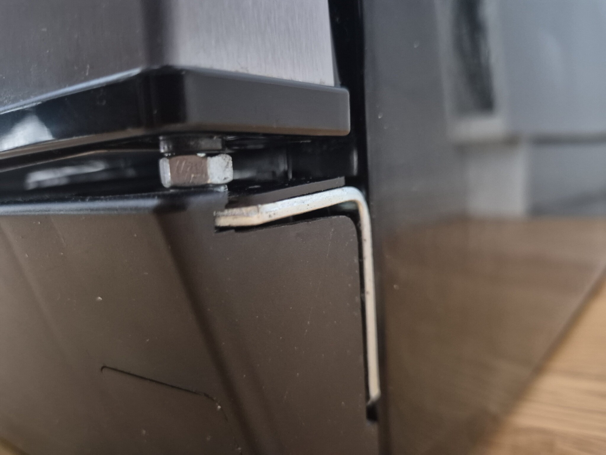

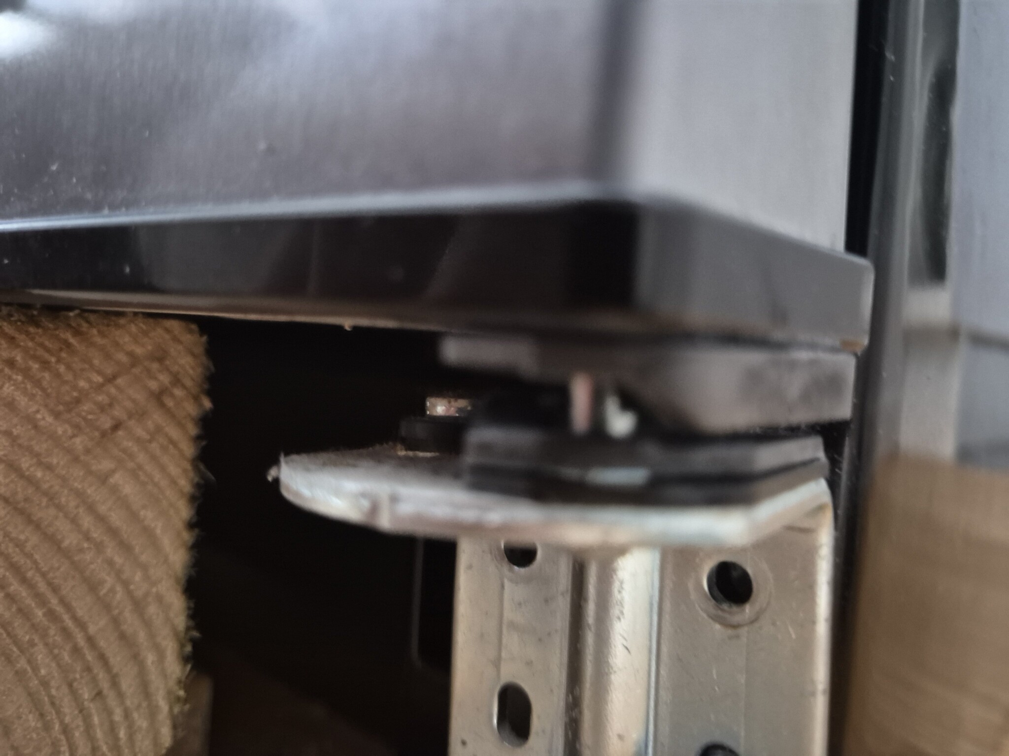

Exakt samma problematik på mitt kylskåp. Börjar med att dörren skrapar i plasten på öppningssidan, justerar upp foten på motstående sida och skrapet försvann men började knäppa och knaka ifrån nederkanten på gångjärnssidan. Pallade upp dörren, slog en spännrem runt hela kylen (så att dörren inte skulle öppna sig) och demonterade vinkeln med plastdetaljer och gångjärnspinne. Såg spricka i plastbiten i kylskåpet underkant och insåg att det nog inte skulle gå att limma. Jag tog bort plastbitarna (självstängning?) Och ersatte med en metalldistans (tog en mutter med lämpligt hål) och återmonterade vinkel. Funkade bra att öppna, justerade in foten med svag lutning så att det blir en något självstängande effekt..Får kylen från 2009 att funka ett tag till (Att byta dörr eller hänga om dörren till andra sidan var inget alternativ)

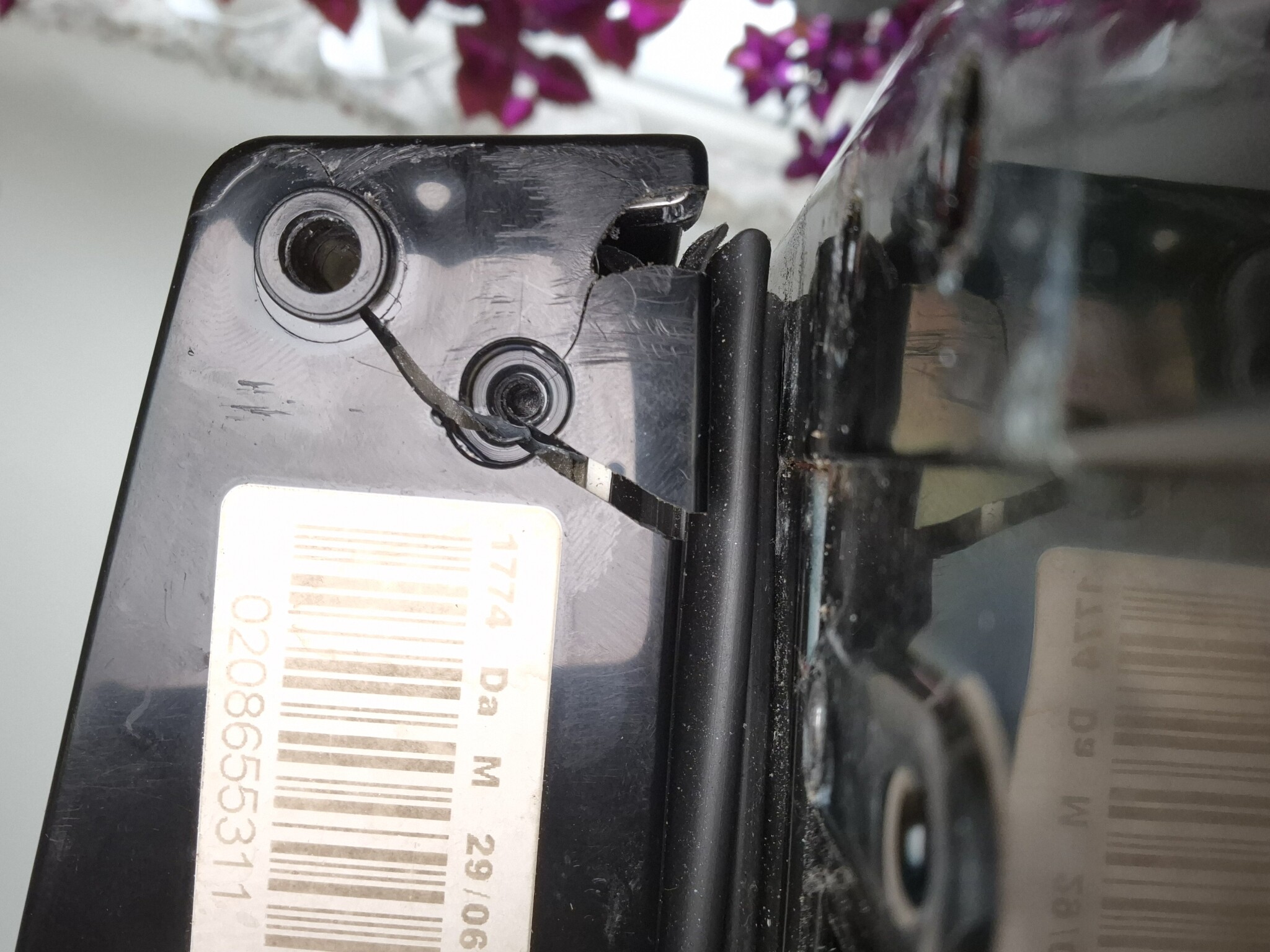

Våran dörr har börjat smälla...
Det började skrapa på öppningssidan, så jag trodde självsstängningsbeslagen var slitna och köpte nya.
Bytte och såg att plasten i botten av dörren var sprucken. Försökte limma med polyolefinprimer och CA-lim. Tror inte det höll. Nu smäller den lite och det flexa vid beslaget.
Funderar på om jag ska försöka med konceptet tillverka en tunn plåtbit...
@electroluxaren : Hur tänkte du när du spekulerade om det? En plåtbit mellan dörrens lyftbeslag och plasten på dörren och göra plåten längre än beslaget så man kan fästa den med några skruv där plasten är hel?
Funkar det om man lyfter dörren så mycket som 2mm? Tunnare plåt lär väl flexa för mycket och inte ge tillräckligt stöd.
Alt göra en plåtbit lika tjock som plasten, fräsa/slipa bort plasten och limma plåten... men som du skrev, det gäller ju att hålen kommer rätt...
Alternativt försöka borra några små hål i platsen på dörren och försöka pressa i (blandad) epoxy med en spruta och på så vis bygga upp en stödjande kaka innanför plasten. Antar att det är lite tomrum där? Kanske inte funkar....?

  • Kylskåpsdörr med modifierat gångjärn som visar metalldistans och justering för att åtgärda knakande ljud och självstängande effekt.
  • Sprucken plastdetalj på kylskåpsdörrens nederkant med synliga skruvhål och etikett, orsak till problem med dörrens gångjärn och stängning.
  • Plastbitar och en metallmutter på en grå yta, del av kylskåpsreparation för gångjärn vid dörr, ersätter trasiga plastdetaljer.
  • Närbild på kylskåpsgångjärn med hemmagjord lösning av metallmutter som ersätter plastdel för justering av dörrens öppning och stängning.
