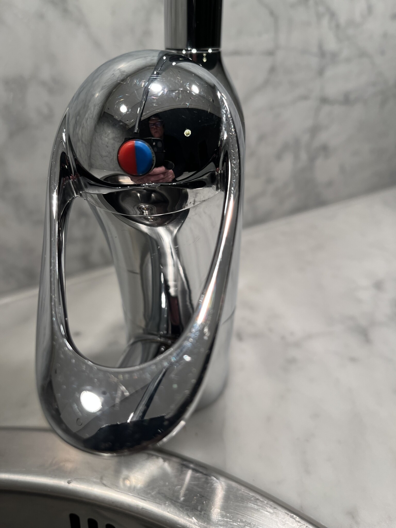

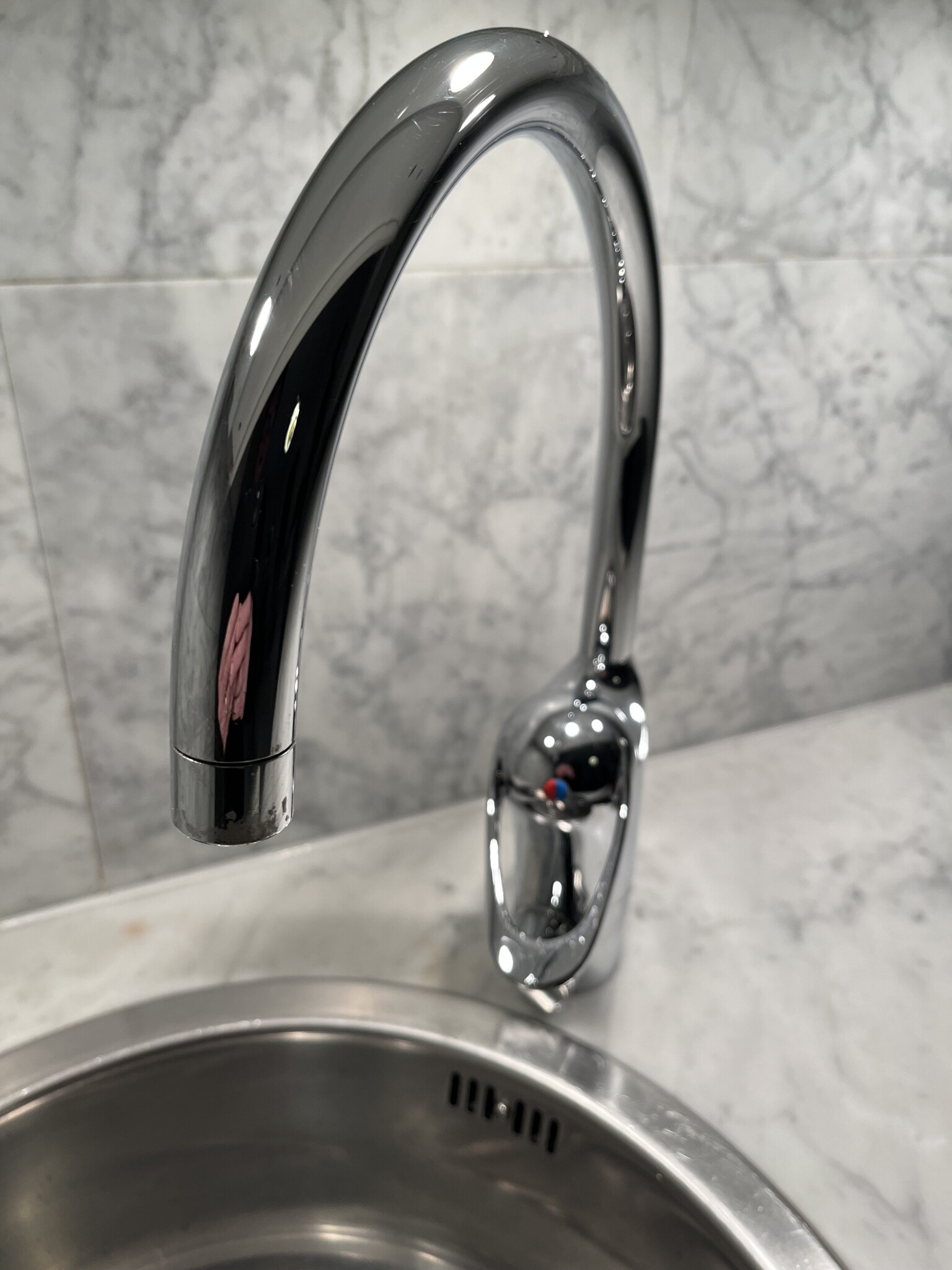

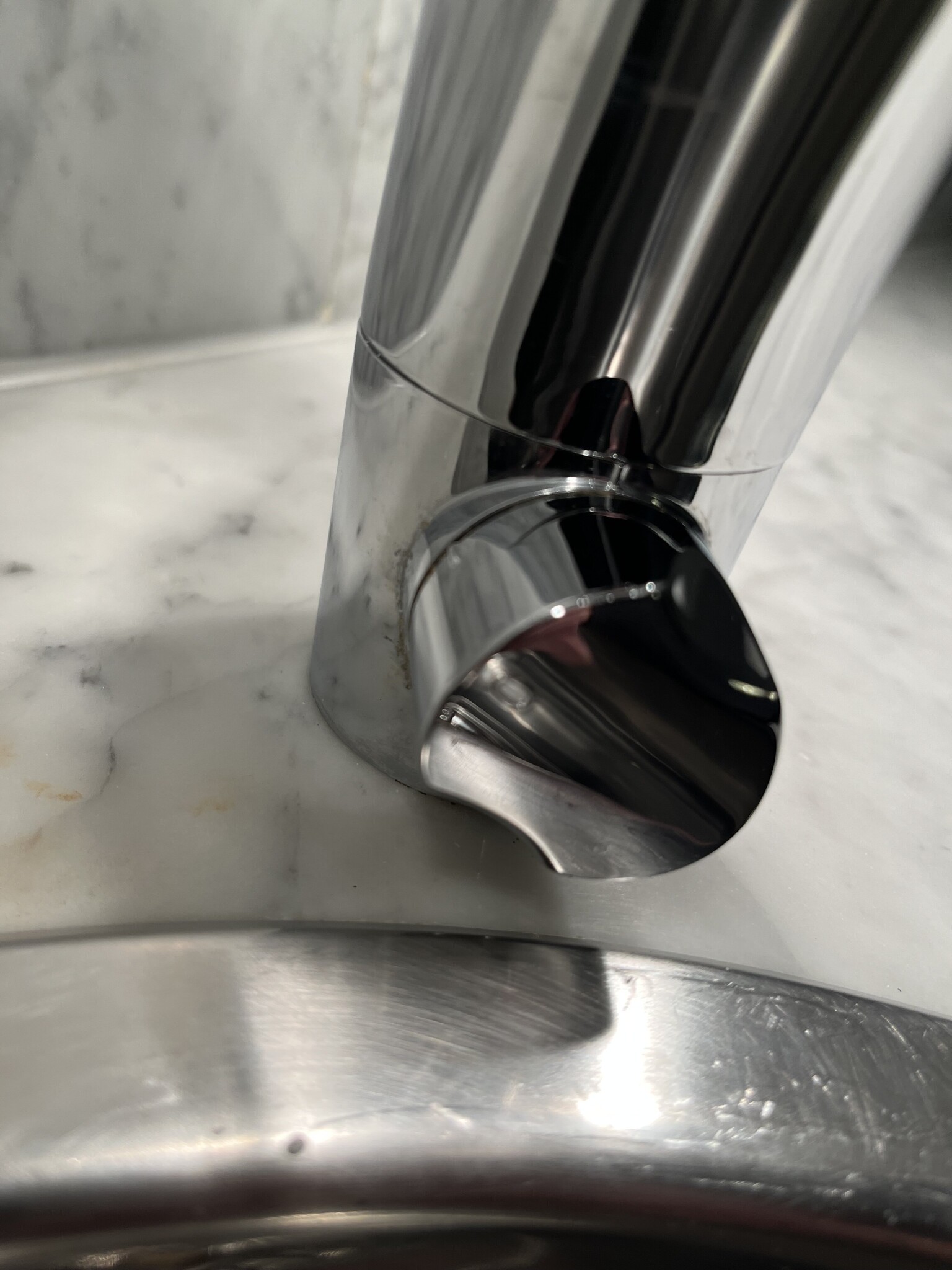

Köket är renoverat för ca 10 år sedan. Han som sålde lägenheten köpte lägenheten för 5 år sedan. Det som är problemet är att kranen till vattenavstängningen inte går att vrida på. Diskmaskinen tar in vatten när man startar ett program . På vänstra sidan är det en nolla. Den pekar till vänster. Förmodar att den skall peka nedåt om vattentillförseln är avstängd? Finns ingen etta.

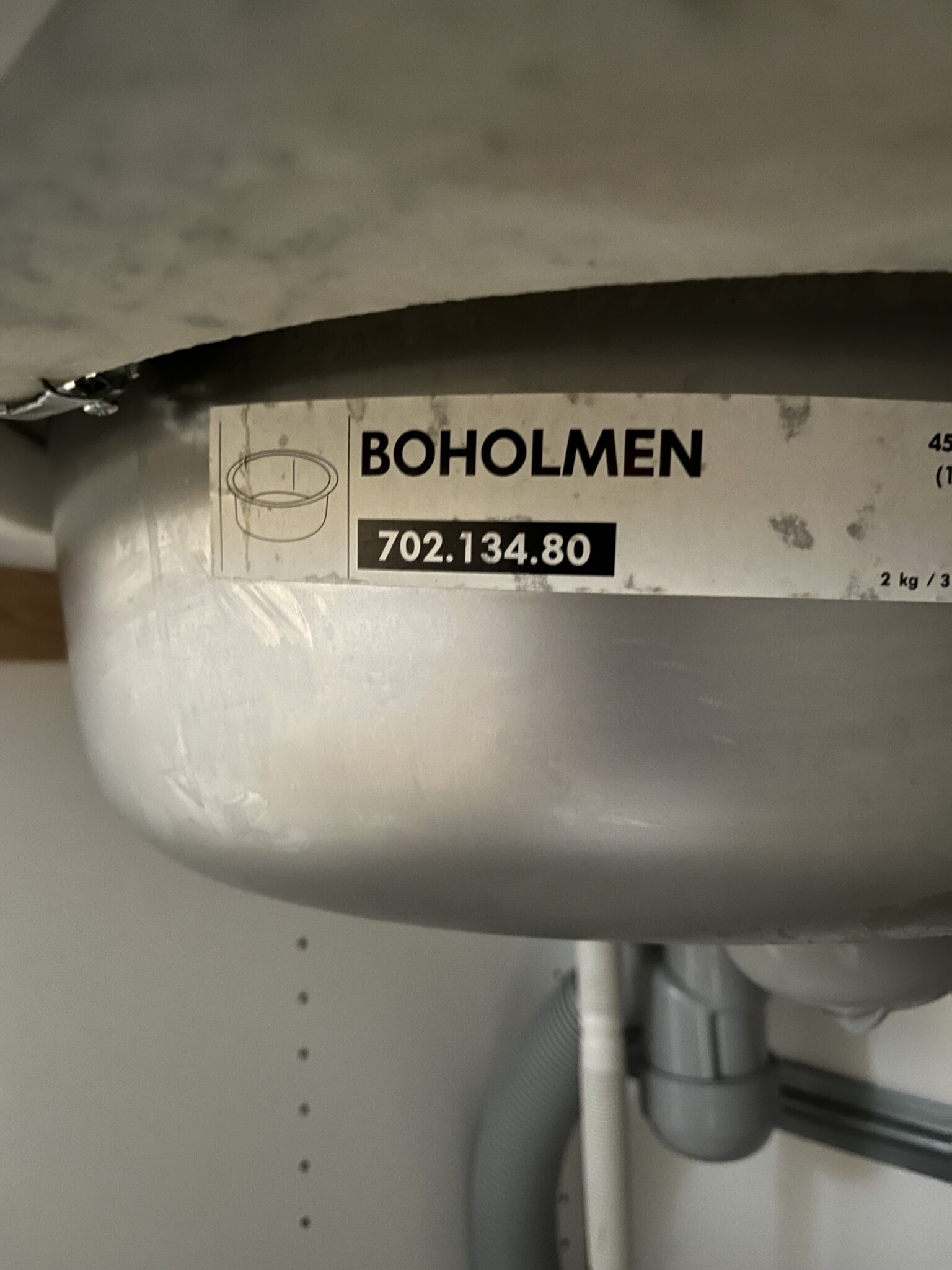

Kan problemet vara att kranen har kärvat ihop. Han som sålde lägenheten har aldrig rört kranen. Kanske inte heller dom som bodde där innan som renoverade köket? Kanske det går att smörja kranen med något smörjmedel? Måste man plocka isär hela kranen då? Tänkte anlita en VVS tekniker. Tyvärr så finns det inte något märke på kranen som visar vem tillhörande är. Enligt etiketter på köksskåpen är det ett IKEA kök. Kanske även kranen är från IKEA?

  • Etikett på diskbänk med texten "BOHOLMEN 702.134.80", visar delnummer för IKEA köksprodukt.

Kranen ska vridas åt höger, så att markeringen är rakt upp, för att stänga av vattnet till diskmaskinen.

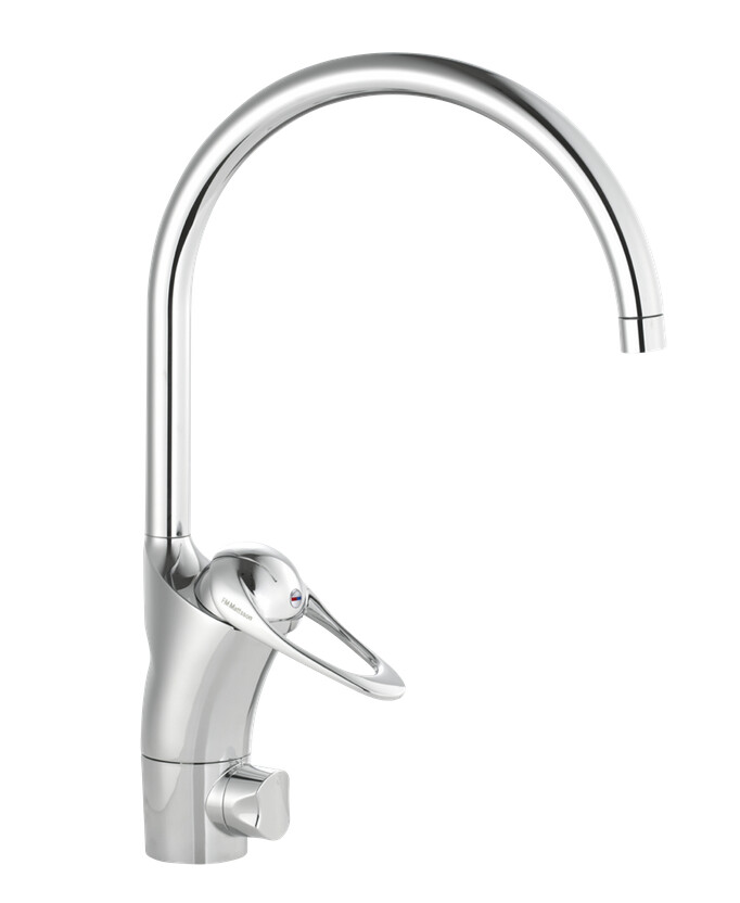

Pjosk75 Pjosk75 skrev:
Hej
Det tordes vara en FM Mattson enligt denna tråd:
[länk]
Insatsen innanför kranen går att byta. Men att låta en VVS hantverkare göra det kommer bli dyrare än att köpa en ny kran.
Det är hyffsat lätt att göra själv, kom bara ihåg att stänga av vattnet före du lossar på insatsen.
Tack så mycket för svaret. Jag har provat att vrida åt båda hållen. Sitter stenhårt.

Vredet ska stå rakt för att vara i avstängt läge som på min bild.
Har du avstängningar under diskbänken på inkommande kall & varmvatten?
Kromad köksblandare med hög, bågformad kran och enspaksgrepp för varm- och kallvattenreglering.

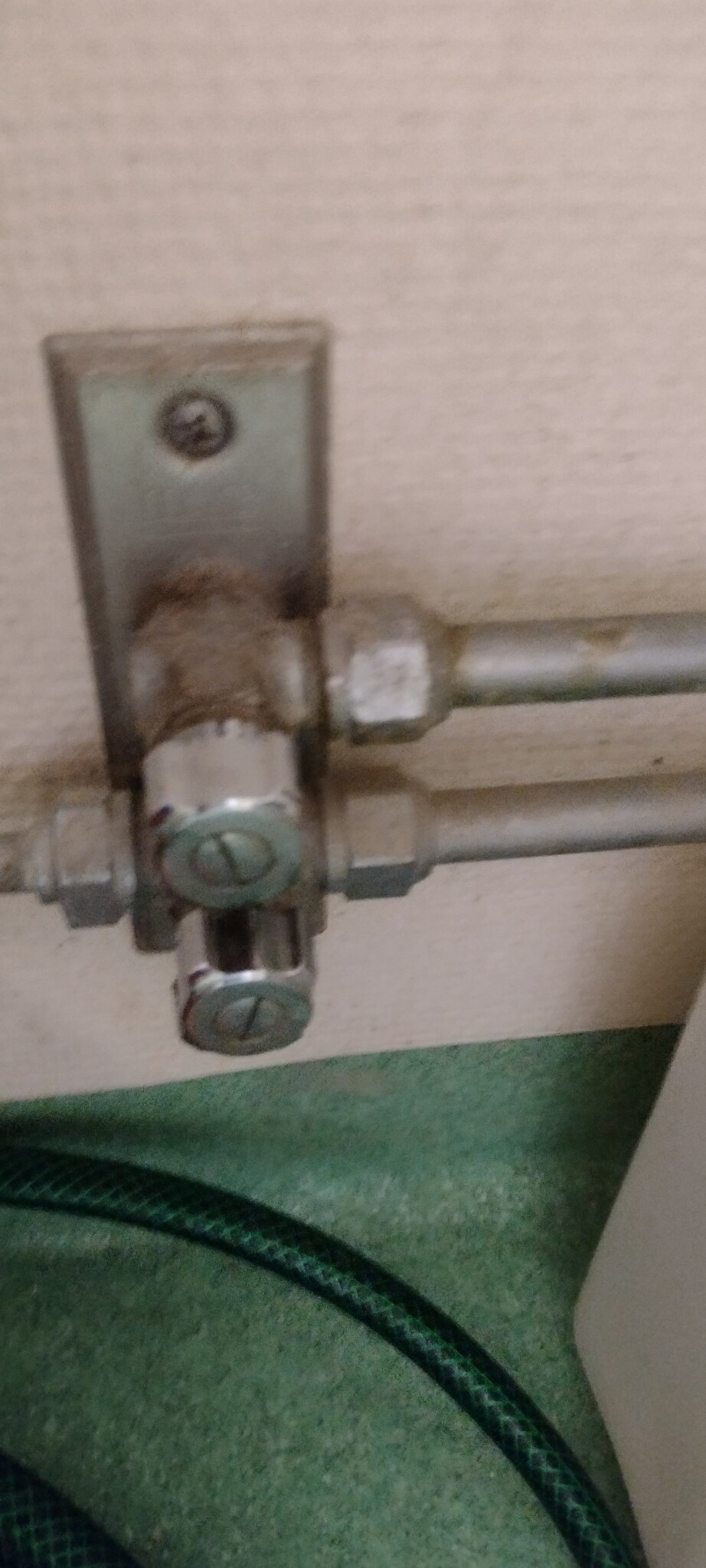

Kolla i badrummet också. Någonstans i lägenheten borde det finns avstängningskranar där vattenrören kommer in.
Pelle333
Kan se ut så här till exempel.
Väggmonterad rörkoppling med två metallventiler, synlig mot en vit vägg och grön slang i förgrunden.

Då kan det vara värt att byta insatsen.
Det finns faktiskt färdiga kit med insats och verktyget att köpa.
Finns säkert att beställa hos ett lokalt företag till ett något högre pris än just från denna länk.
[länk]
Tack för tipset:
Tack så jättemycket för alla tips.
Har nu fått uppgifter från FM Mattson. Bokar med fastighetsskötaren i föreningen som får byta diskmaskin insats.
Bra att det gick att hitta en insats. Kolla bara vad bytet kommer att kosta innan det görs och det kommer en faktura på xxxx kr. Det är troligen inget som ingår i föreningens ansvarsområde.
