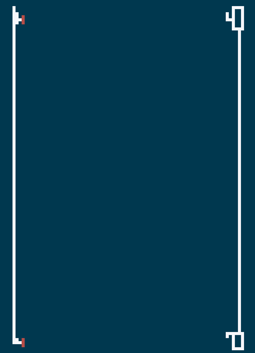

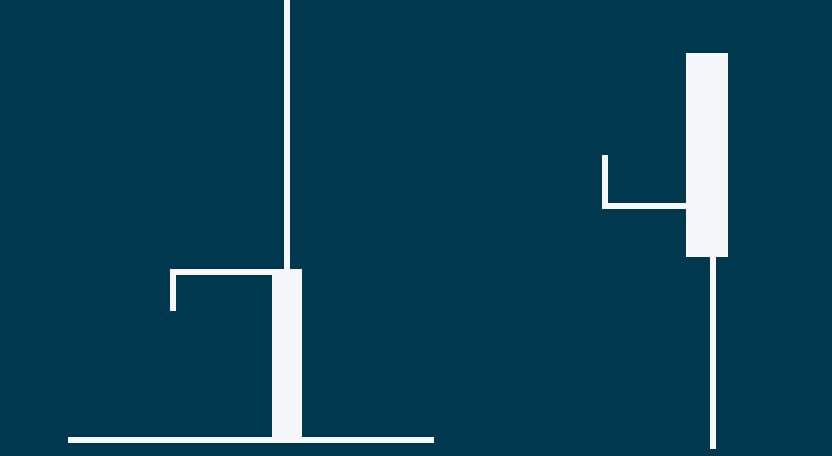

Dörren har två hjulpar upptill och två nertill. Skenorna är monterade på insidan av tvärlisten och löper hela långsidan av duschpanelerna. Toppskenan är en U-skena som den hänger i, bottenskenan har en läpp så att den guidar och ser till att dörren inte lossnar;

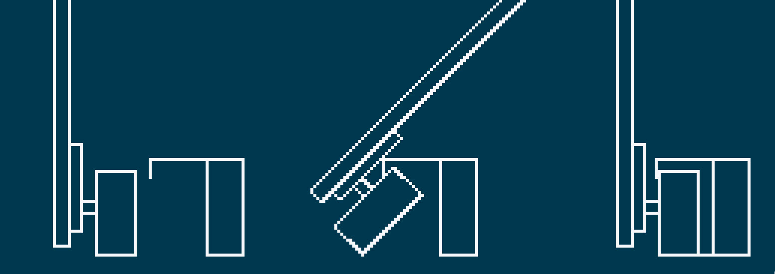

För att häkta i hjulen nertill behöver jag således vinkla dörren ut genom dörrhålet så att jag kan luta in bottenhjulen under läppen på skenan så att de häktar fast. Det finns inga fjädrar, inget giv, inga upphängningsinsäkningar.
Men när jag vinklar dörren så, så kan jag ju inte räta dörren vertikalt igen eftersom den då slår i tvärbjälken i dörrhålet eftersom den är för lång.

Nej, om jag vinklar in hjulen nertill så kommer inte dörren "in" i duschen igen eftersom den slår i utsidan av tvärbjälken över dörrhålet, så jag kommer aldrig till läget att jag kan ens försöka hänga på övre hjulen på toppskenan.Mats-S skrev:
Och det finns inga dippar eller speciallägen på skenorna, det enda manöverutrymmet jag har är utrymmet i duschen, dörrhålet och utrymmet utanför duschen. Så det ser ut likadant som Flow-lösningen med dörrarna i mitten, men hjulen har inga fjädrar.
