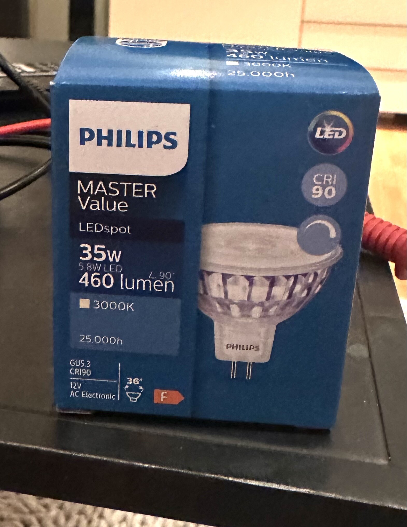

Har blivit tvungen att försöka byta ut halogen
lamporna i taket mot leds och kört fast nu.
GU 5.3 (5,8 w).
https://www.jula.se/catalog/el-och-...or/reflektorlampor/reflektorlampa-led-023255/
Problemet är jag inte lyckas dimra dem tillräckligt lågt - slutar att lysa på ca halva styrkan när jag justerar skruven på dimmern.
Bytt dimmer till Schneider Led
WDE002306
https://www.se.com/se/sv/product/WD...-bakkantstyrd-led-1200va-skruvanslutning-vit/
Även kopplat in en nolla.
Bytt drivdon till Llitt 12 v
https://www.elbutik.se/product.html/llitt-thea-elektronisk-trafo-12v-0-100w
Testat att byta drivdonet mot ett liknade som jag hade installerat hemma på ett annat 12 v ledsystem som dimrar lågt. Ingen skillnad.
Som sista test monterade kopplade jag ur drivdonet och satte dit en gu10 230 v led efter dimmern - och den lampan går att dimra hur lågt som helst!
Så den naturliga förklaringen borde vara att det har något något med drivdonet att göra?
MEN - nu testade jag att koppla in en av de nya lamporna på mitt andra 12 v system (som gick att dimra lågt) och då beter sig lampan att den lyser alldeles för starkt igen. (Plejd dimmer på den slingan lampan börja lysa vid 8% och lyser alldeles för starkt för att vara mysigt).
Så nu tror jag att det är lamporna som är problemet istället.
Någon som vet hur de här lamporna beter sig eller har någon rekommendation på en annan lampa som man kan köpa och testa med?
Ursäkta om det blev lite rörigt;-)
Tack på förhand
Niclas

Det enda du inte verkar ha bytt är ljuskällan? Jag ser inga uppgifter om att den är dimbar.
Hobbyelektriker
· Värmland, Molkom
· 26 959 inlägg
Det står inte på Julas hemsida...
Dina tester tyder ändå entydigt på att det är ljuskällan som inte passar ihop med resten.
Denna gamla dimmerteknik, dessutom i två steg (drivdon emellan) har inga rätta svar utan man får prova sig fram.
Vill du ha garanterad dimring så är det Philips Hue eller Ikea Kajplats som gäller. Kanske finns det fler fabrikat idag.
