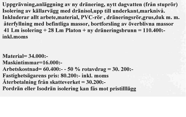

Hej, fick just åxå en offert på dränering, i vårt fall hamnade den på 1800/meter + moms, inkl grävning och allt material..
Vart kan man spara pengar?
Jag funderar på att låta en grävare ta jobbet med jorden då jag tror den är jobbig att ta för hand. Sedan tänkte jag köpa lite öl till mina kompisar och för att de ska få smaka av den måste de hjälpa till.
Är det billigare att köpa materialet själv eller ska man låta företaget göra det i samband med att de gräver?

Det som många inte tänker på vid offertförfrågan är återställningarna av marken. Du kanske har en plattsatt gång som ska tas bort och läggas tillbaka. grusgång som ska återställas.
Gräsytor som skall fixas till. Dessa moment tar betydligt längre tid en vad beställaren tror. Men där finns det pengar för beställaren att spara.
Sedan en sak som är viktig är att man murar ett hålkärl mellan platta och vägg så man inte får en kant där evt vatten blir stående. Och att mura ett sådant som är kanske 40 meter långt tar också tid.
Och ni som skriver att ni fixade det på 3-4 dagar men hade 4 kompisar där också, en sådan jämförelse haltar ju lite. Börjar man räkna mantimmar på det så blir det ganska många timmar. Och prismässigt så är det lite svårt för företag att konkurera med idellt arbete.

Det är ju just det som är poängen. Eftersom det inte går att konkurrera med ideellt arbete är det billigare att göra det själv på detta vis. Två helt olika sätt att få jobbet gjort, två HELT olika prislappar.Mecalac skrev:
