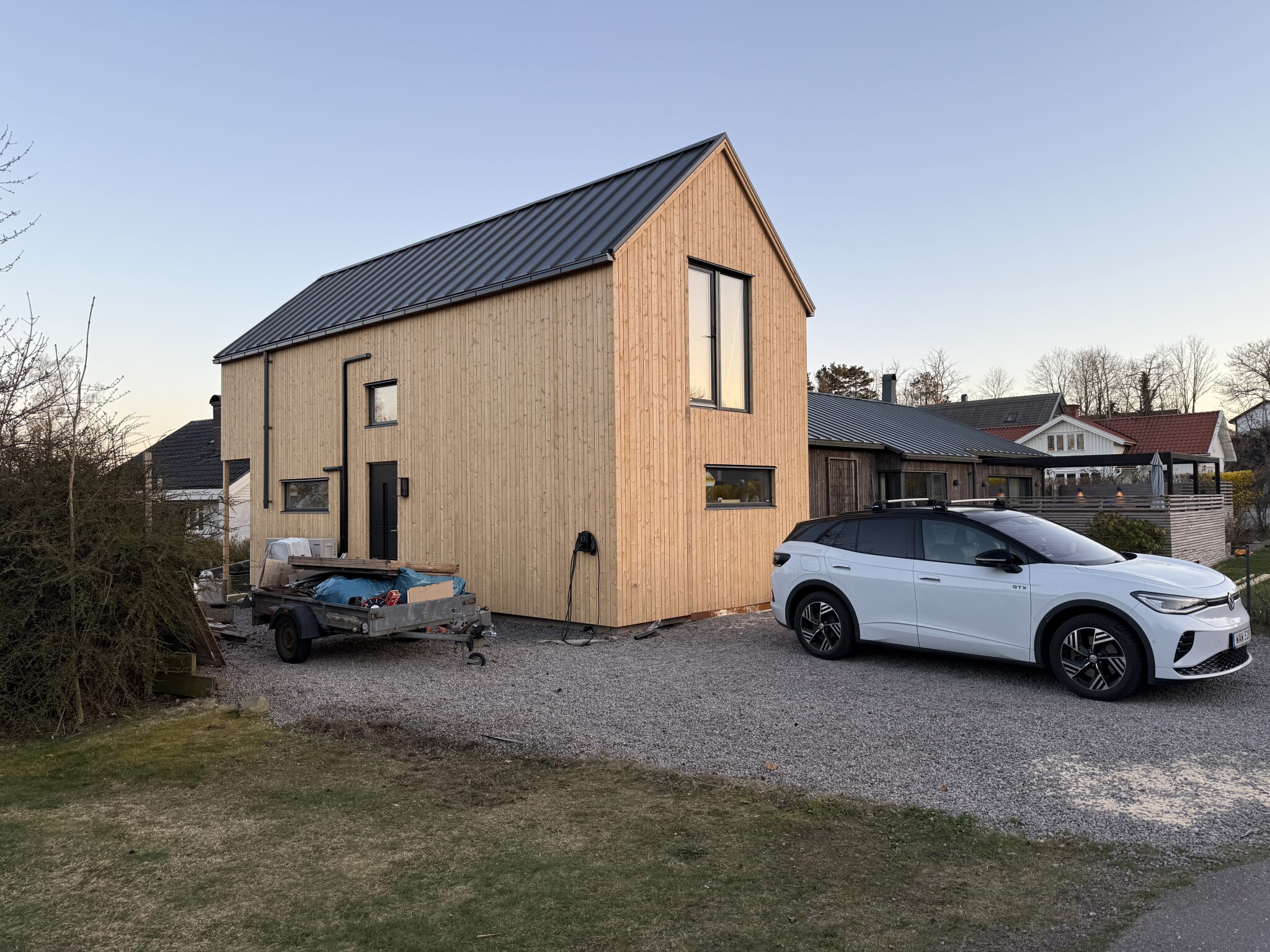

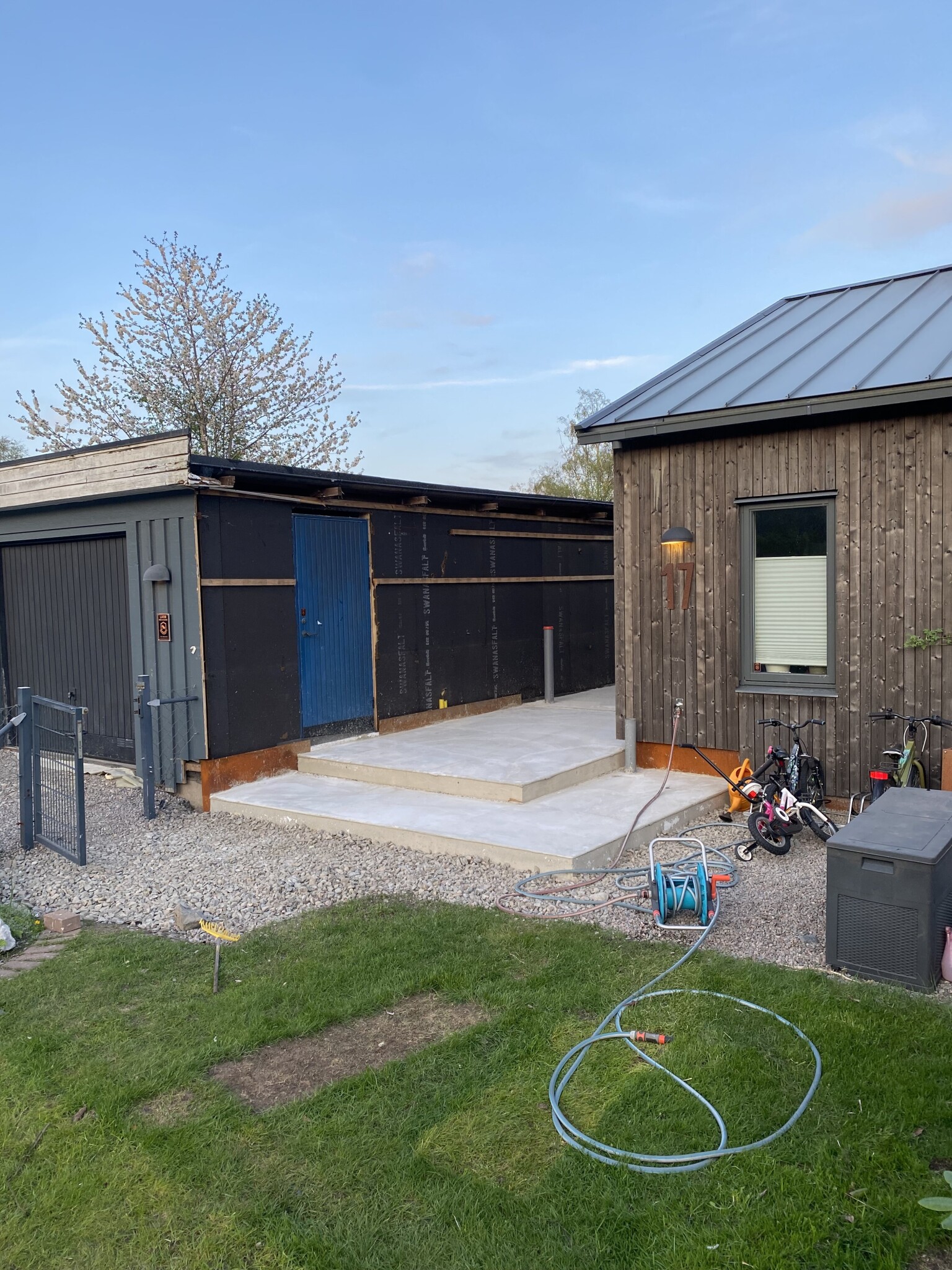

Tillbyggare
· Onsala
· 2 022 inlägg
Hej,R Rullen skrev:
Nja, den budgeten höll kanske inte helt riktigt men det beror på vad man räknar in också. Vi är inte helt klara ännu men det landar nog på 1-1,25 Mkr i slutändan.
