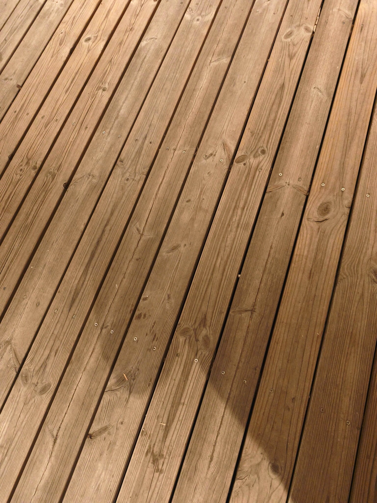

Ser ju ut somm Byggmax trall utan att kolla trallen! Jag kan ha fel :)
Byggmax har samma trall som de flesta etablerade bygghandlare har!

Brukar köpa grejer på Byggmax och Beijer men brukar se värre ut vid Byggmax. Men skrev ju att jag kan ha fel :) Detta är Byggmax utvalda bitar av mig ca 8 år gamla tunnare varianten.
Ja du kan ha rätt om att det är stökigare och utsorterat på byggmax då många privatpersoner är och rotar i högarna, medans hos proffshandlarna så är det lite mer/bättre personal som tar hand om det som ingen vill ha.
Men beställer man en hel stuv så spelar det ju ingen roll då ingen har rört den efter tryckeriet och bandningen..

Det där ser bättre ut än färgskiftningarna på ts trall efter 12 månader…
