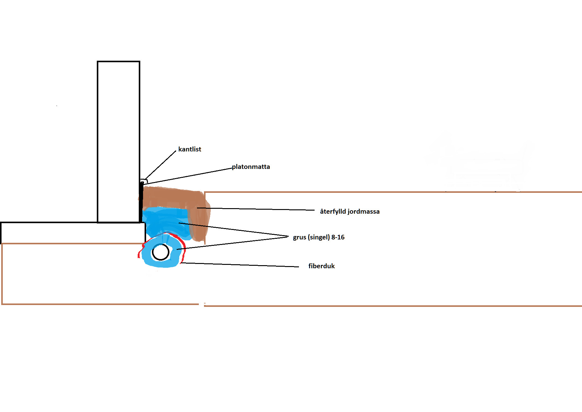

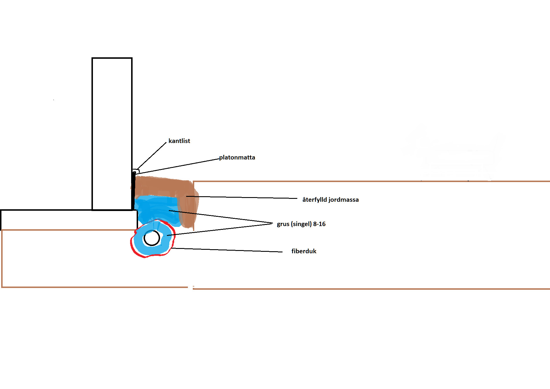

Tänkte roa mig med o dränera på semestern :|
Är dock osäker på hur jag skall lägga den skyddande duken runt dräneringsröret,skall den gå hela vägen runt eller skall den bara täcka överdelen och sidorna av röret?
Har gjort två bilder som förklarar på vad jag menar.
Även konstruktiv kritik är hemskt välkommet!
Tacksam för hjälp!
Med vänlig hälsning/Magnus

Bild nr 1 skulle jag vilja säga! Väldigt liten kostnad i sammanhanget och då kan inga partiklar tryckas upp och sätta igen slangen!
Hängslen och livrem är bra vid dränering tycker jag! Oerhört tungt jobb och inget man vill göra om
Så tänkte jag iaf, får tillägga att jag är glad amatör i ämnet

Har kollat på byggmax instuktionfilm om dränering
http://www.byggmax.com/se-sv/byggmax/hela-sverige-bygger/markarbete
Vid 1,44,40 kan man se när dem isolerar med skivor ligger kantlisten under jord.
vid 2.08 så ligger den ovan jord när det bara är platonmatta.
Samt i slutet när allt är återfyllt tycker jag mig se att kantlisten ligger ovan jord.
Läste just igenom http://www.isola.se/assets/Sweden/Brochure/Platon-Xtrakllare-broschyr-och-montering.pdf
Så det blir nog o skydda kantlisten med nån cm singel så det ser bra ut.
Tack för svar!
