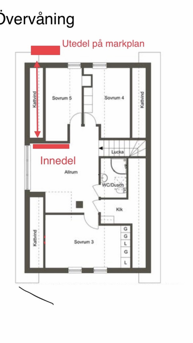

Personligen skulle jag inte satsa på mobila enheter om jag inte måste. De bullrar mer, de är inte lika effektiva, de kräver tillgång till utblås, de går inte att reparera m,m. Istället hade jag siktat på att installera och finns inte pengarna så hade jag gjort installationen stegvis. Alternativt tittat på någon central lösning om man har möjligthet att bygga aktivt ventilationssystem.T tomasjo skrev:Tack för info. Ja, det är väl lite där vi står och väger. Mest effektivt kanske vore att ha en maskin i varje rum och då blir det ju portabla AC, men det känns (som du var inne på ovan) inte så hållbart att investera i prylar som kanske inte håller lika länge. Det känns också meckigt att gå runt och öppna/stänga fönster och maskiner i sovrummen.
Jag håller med dig. Vi lutar mot att skaffa en LLVP i allrummet mittemellan sovrummen, även om kylningen inte kommer spridas helt effektivt till sovrummen.
Vi har också en FTX från byggåret 1991 med utblås i alla rum, men jag vet inte hur man kan nyttja det för att transportera kyla.

Vi installerade till slut en Mitsubishi KJ35 (golvmodell) som kyler övervåningen på ca 50 kvm och även bidrar till klar förbättring på nedervåningen om ca 100 kvm. Helt klart den bästa investeringen jag gjort i huset och skillnaden mot de stekheta nätterna är som natt och dag.
