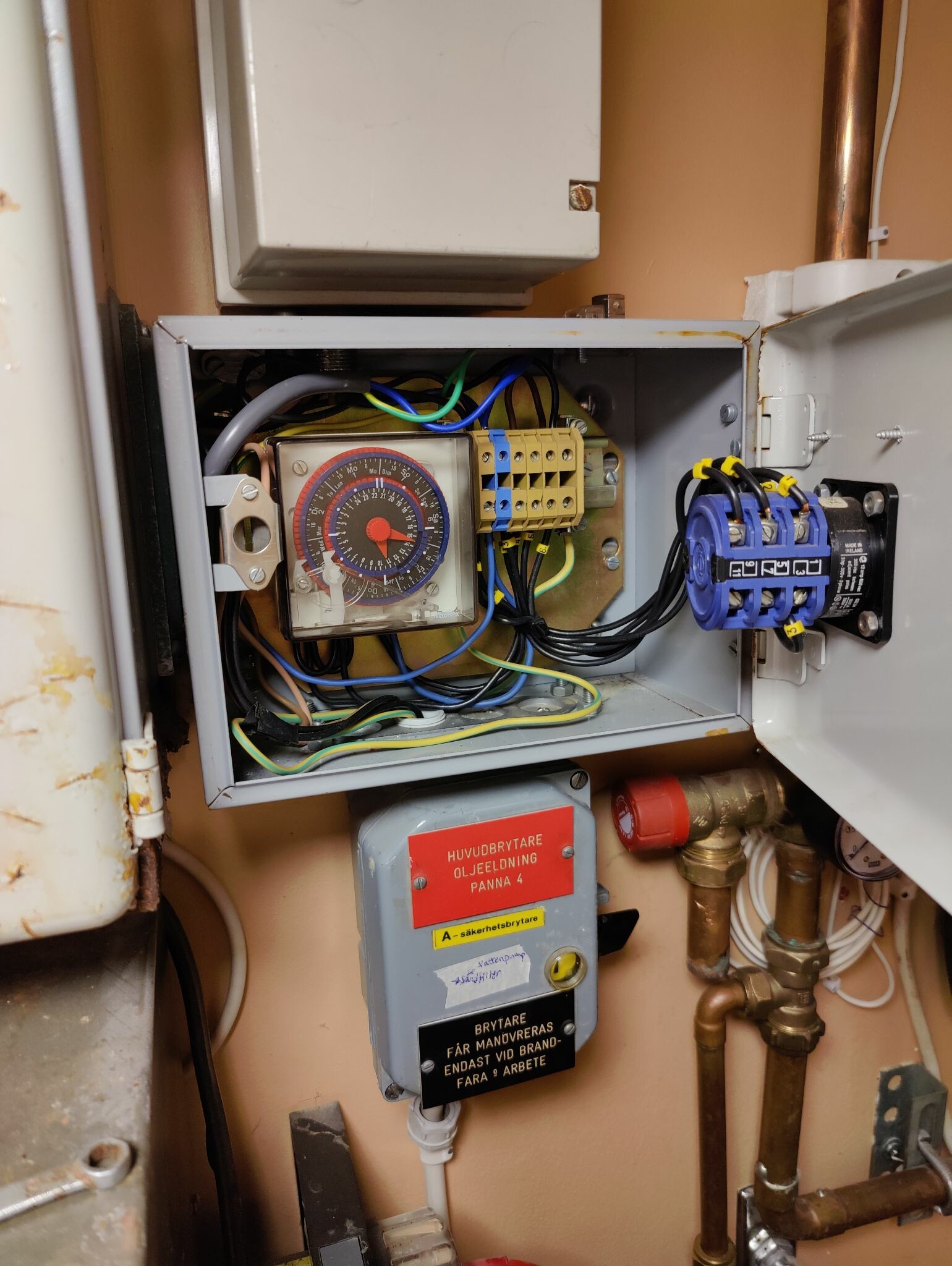

Häromdagen hade vi en av tre proppautomater (20A) som tackade för sig, och när vi hade fixat ny propp och strömmen var tillbaka i huset, så upptäckte vi att vår poolpump slagit ifrån. Vi kan nu inte starta poolpumpen (som vi tror är en 3-fas) och funderar på om motorskyddet kan ha triggats. Vi är osäkra på om poolpumpen gett upp för gott, eller om det kan vara värt att undersöka om det finns något vi kan göra själva innan vi köper en ny poolpump.
Någon som har tips på om det är ett motorskydd som aktiverats, och som kanske går att återställa på något vis? Någon som vet var motorskyddet bör sitta och därmed var vi kan börja skruva upp och leta?
I maskinrummet för poolsystemet har vi ett skåp med tidur/timer, som är kopplad till en huvudbrytare/säkerhetsbrytare, som i sin tur är kopplad direkt till poolpumpen. När vi slår på huvudbrytaren nu efter att strömmen gick, så går inte längre pumpen igång, utan det händer ingenting.

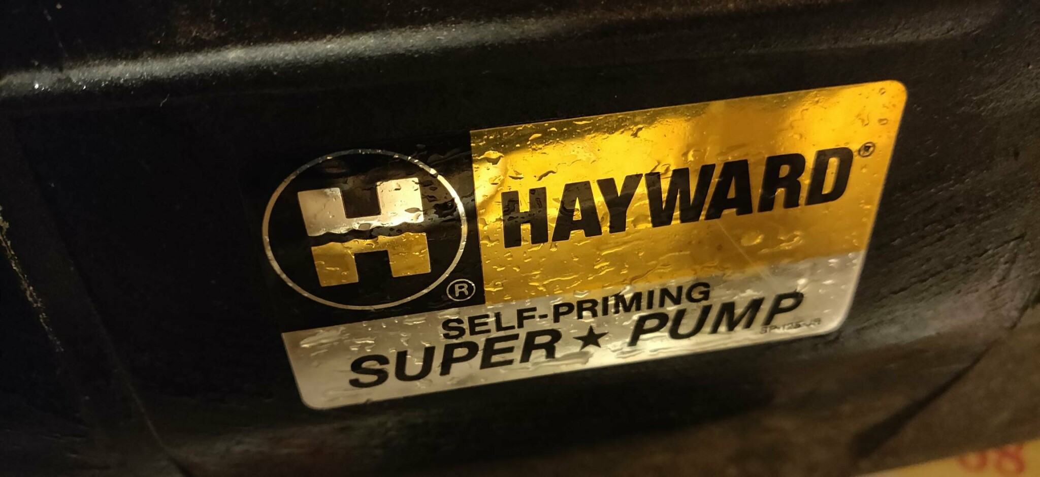

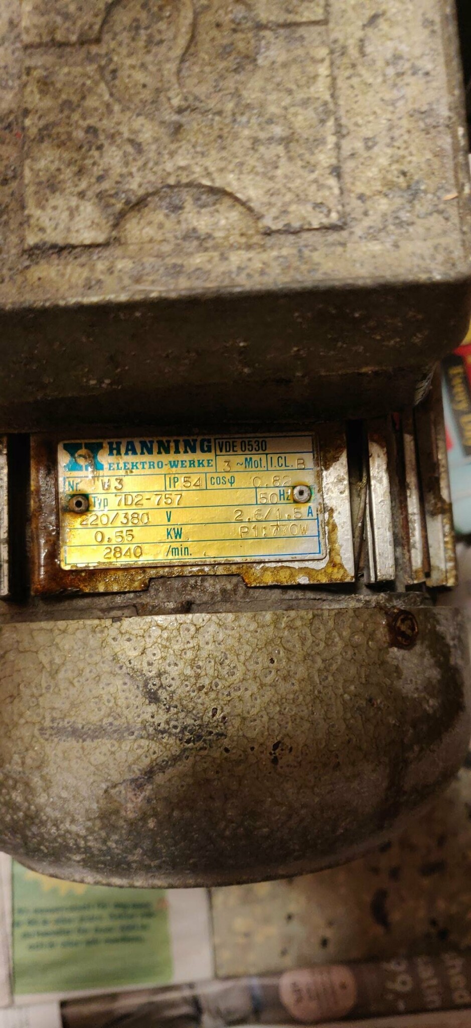

Vår poolpump är av märket Hayward, med motorn Hanning Elektro-werke vde 0530 (se bifogade bilder).

Öppna den övre lådan av det du ringat in, där bör både kontaktor och motorskydd sitta.
Tack! Ska testa det!
