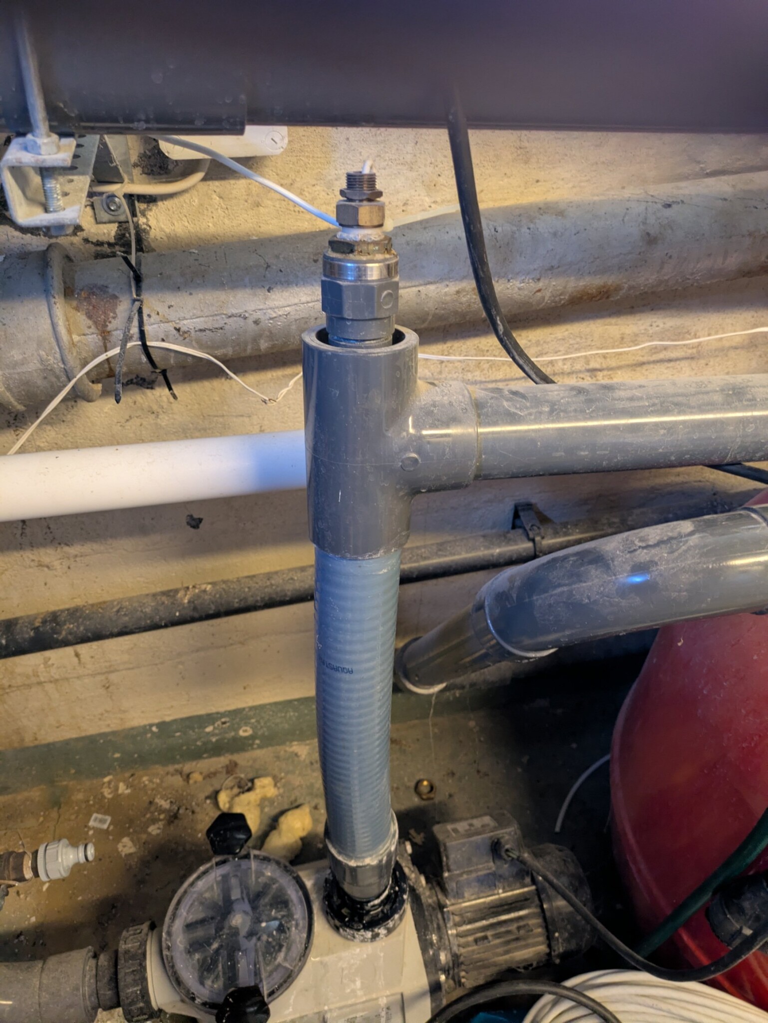

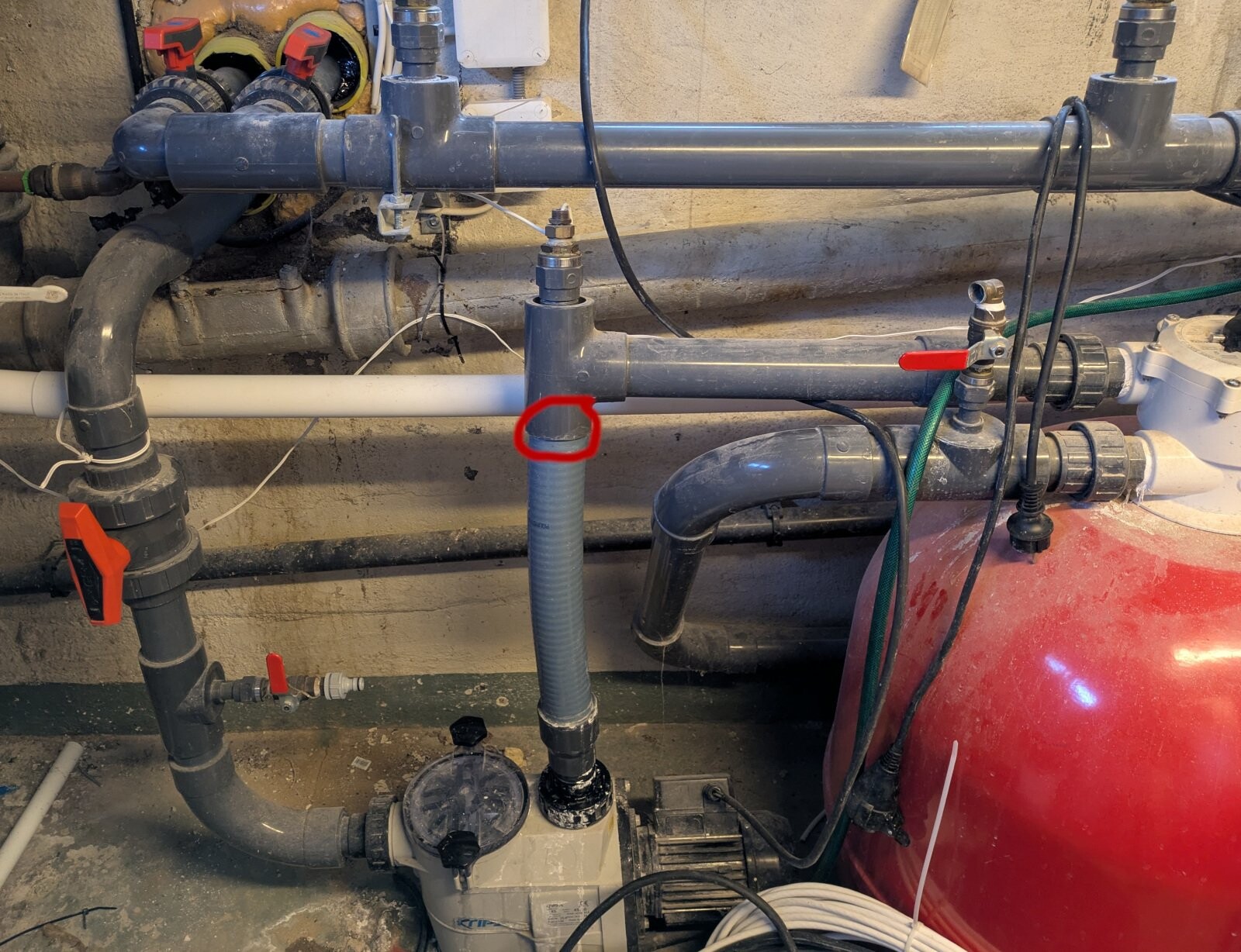

Har ne poolpump i källaren, märkte efter uppstart i år att golvet blir blött runt omkring den och tror mig ha isolerat läckaget till baksidan av röret som jag ringat i med rött på bilden nedan.
Det är ett dropläckage, men tillräckligt snabbt för att bli en lite pöl på golvet på vägen till golvbrunnen, så känner jag behöver fixa det, om än inte akut.

Det mesta på bilderna är limmad PVC och ser korrekt ut med rätt delar. Men biten upp från pumpen till T-röret är inte bra verkar vara något hopkok typ slang däremellan. Så skaffa rätt delar så du kan ansluta mot pumpen med plast och limma mot T-röret upptill. Bäst kanske att skaffa nytt för övre delen också om det inte går få loss delen neråt.

Jag är mest fundersam över ovansidan av T-et, där temperaturgivaren sitter, det känns som att där är ett gäng kopplingar och övergångar i olika storlek och material, har du någon aning om vad jag ska leta efter där?
Det är inte jätte mycket vatten som läcker ut, finns ingen möjlighet att bara försöka täta på utsidan av kopplingen mellan slangen och T:ET där läckade verkar komma ifrån? Provade att kladda lite PVC lim jag hade kvar från dammsugarrören, det hjälpte i alla fall inte...
Installationen är ca 10 år gammal, gjorde av tidigare ägare, märkte av visst läckage förra säsongen också men har annars varit tät i ganska många år.

Den grå lite räfflade slangen som är limmad i röret har jag också, men alla de sitter med den typen av skruvkoppling med rött vred som du har till vänster i första bilden. Även om slangen är väldigt styv, så är inte tanken att limma ett stelt rör med en flexibel slang.

För att göra en lång historia kort. Är det inte akut och du kan leva med en enklel lösning. Så ska skaffa en bit gummiduk 1 mm tjock, linda den 5 varv med minst 10 cm överlapp på slangen och T-stycket, samt en slangklammer på T-stycket och 2 st på slangen, med ca 5 cm mellan.A ajn82 skrev:Hur standardiserade är denna typ av rör?

De är standardiserade i serien tex 20, 25, 32, 40, 50. 63, 75, 90, 110 mm. Anslutningen för tempgivaren går att göra med standardförminskningar och sist övergång till rörgängan inga konstigheter där.A ajn82 skrev:Hur standardiserade är denna typ av rör?

Själv hade jag fixat det korrekt men läcker det lite och inte blivit värre går det ju också med bonnlösningar som jonaserik skriver eller testa med lim utvändigt, Var det Tangit-U du använde till dammsugaren passar det bra här också är det bara trycklöst och torrt kan det gå bra.
