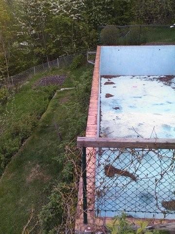

Nu fortsätter uppfräschningen av vår gjutna pool från 1976. Tidigare ägarna har inte gjort särskilt mycket för att få den rolig att använda...

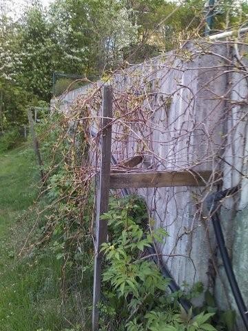

Poolen ligger i en kraftigt lutande tomt med ena långsidan helt öppen mot trädgården nedanför. Längs den långsidan vill vi bygga ett däck. Vi har tänkt oss att skruva fast reglar med cc50 på den spruckna klinkersen. Vi borrar igenom klinkersen ner en bit i betongen, pluggar, och skruvar långa skruv ner i betongen. Reglarna sticker sedan ut en knapp meter över långsidan. Under reglarna har vi tänkt att sätta vinkeljärn som vi skruvar i poolens sida för att få bärkraft.
Själva däcket ska bli i lärkträ. Staket har vi tänkt oss Lundbergs Ekerö med klätterskydd/fallskydd (http://www.lundbergs.com/tradgard___197.aspx?prodId=167&startId=0). Ekerö har cc100 på sina stolpar som skruvas i änden på varannan regel.
Vad tror ni om planen? Kan man borra och bygga såhär mycket på en gjuten pool? Tror ni att däcket blir stabilt? Vilka vinkeljärn rekommenderar ni i så fall? Andra tips tas gärna emot!
