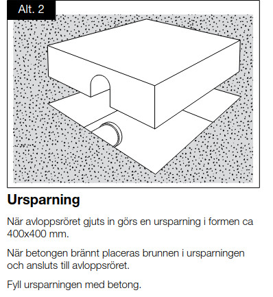

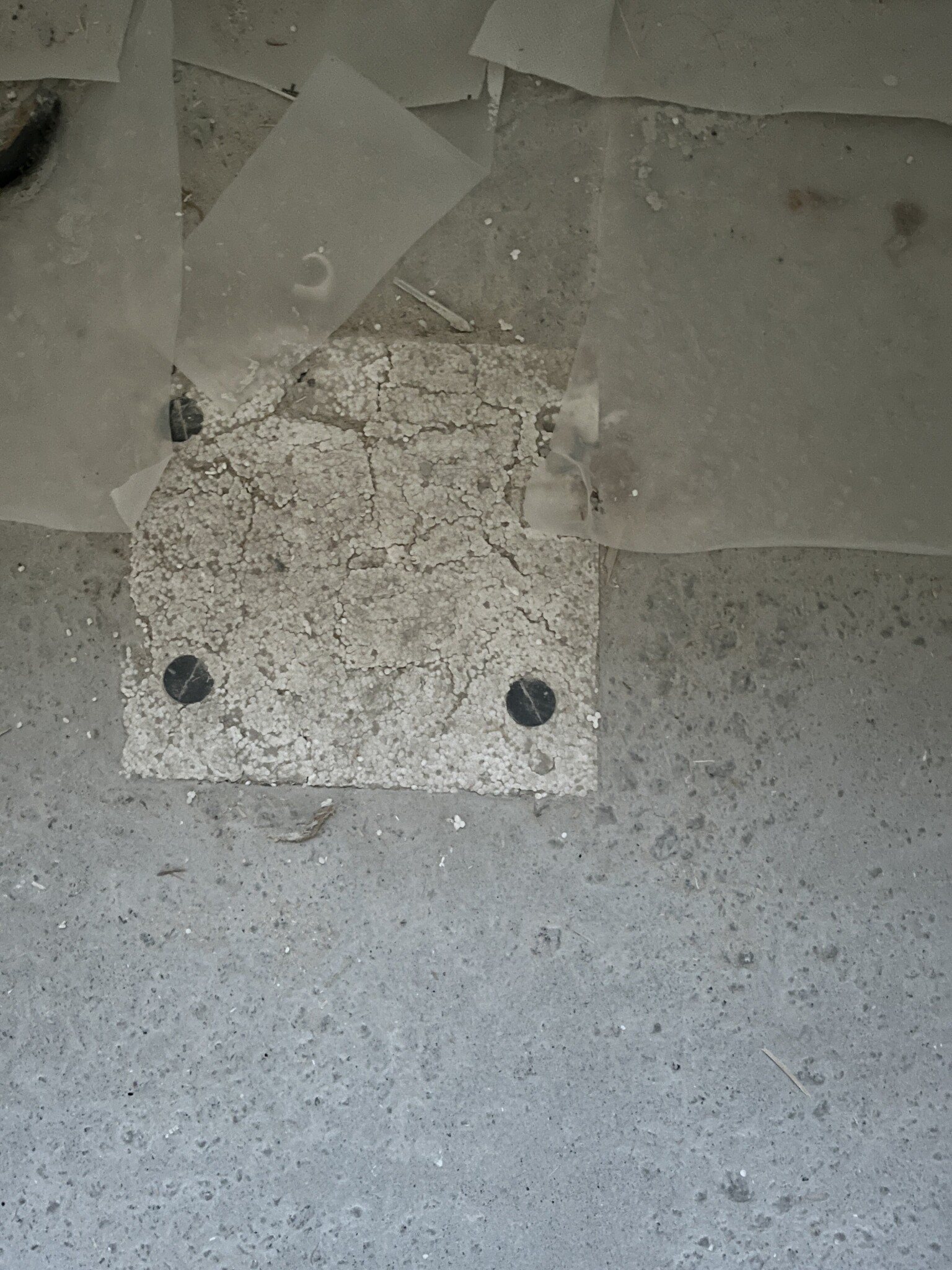

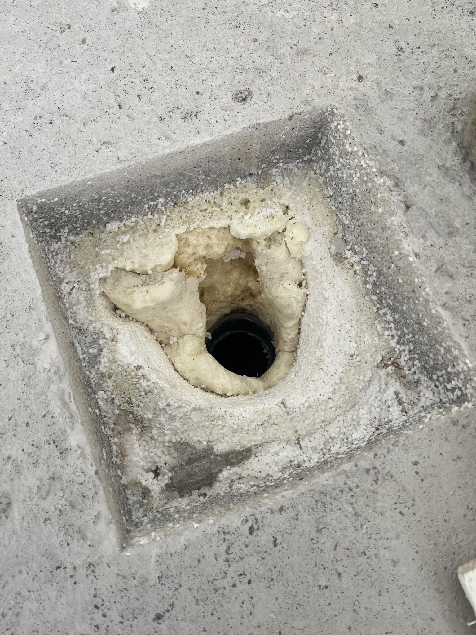

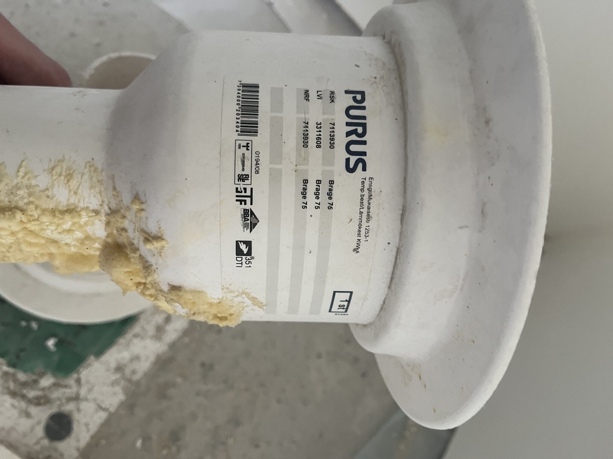

Vad ska man förvänta sig när man fått en frigolitkub och ingjuten i platta på mark där golvbrunn ska vara?
De la en golvbrunn med bottenutlopp (Porus Brage 75) bredvid som ser lite avsågad ut.
Ni som vart med förr, ska man ansluta golvbrunnen till rör under frigoliten och sen gjuta igen med betong?
Ska man använda en muff och fixera FG höjden med lämplig lösning eller ska man använda golvbrunnsfixur?
Mvh,
Henrik
  • Frigolitkub ingjuten i betongplatta på mark, täckt med plastfolie, med synliga skruvhuvuden; sannolikt plats för golvbrunn.
  • Golvbrunn från märket Purus med bottenutlopp ligger på ett underlag. Text och etikett syns tydligt på sidan av brunnen.

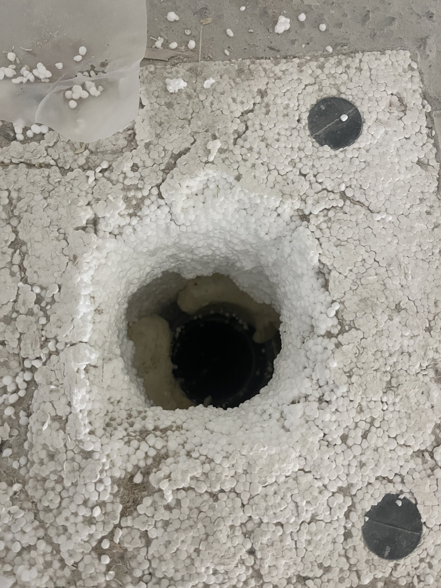

Finns det någon bra instruktion på hur man går tillväga för att ansluta golvbrunnen?
ska man:
-ta bort frigolit och skum.
-Sätta dit golvbrunn och fixera på lämpligt sätt på rätt höjd då.
-Gjuta igen med betong?
  • Öppen golvytan med borttagen frigolit kring en golvbrunn, omgiven av frigolitkulor och skum, redo för installation och fixering.
  • Golvbrunn öppning med frigolit, två PVC-rör insatta med skum, omgivna av betong, byggprojekt för anslutning och fixering av golvbrunn.
Dolomitkross i botten och Weber 318 kanske hade varit något?

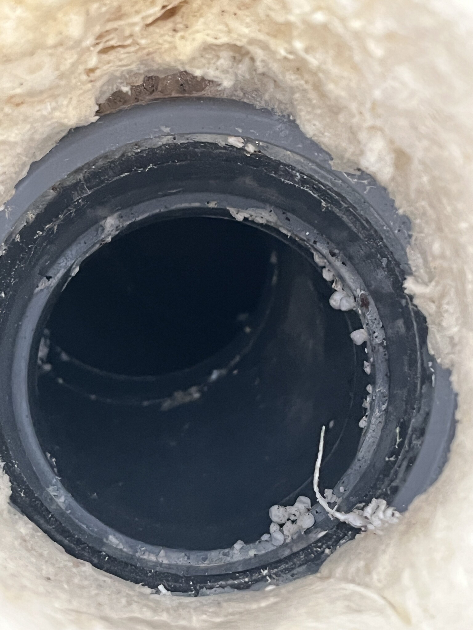

Aldrig sett något liknande... Varför inte bara montera golvbrunnen direkt? Vad är det under frigoliten ens? Jag kan inte se något rör?
Det är ett 75mm avloppsrör däri

Känns som att brunnen sitter stabilare då
Vi gjorde sådär när vi byggde. Skönt att ha lite justermån när man gjuter en hel platta som amatör och ska ha väggnära golvbrunnar i badrummen :)
All frigolit bort, fixera brunnen och gjut igen hålet (fördel om lite armering sticker ut så det fäster ordentligt)

Då är jag inte ensam, skönt 🙂Hur fixerade du brunnen? En purus Midgård golvbrunnsfixtur får inte plats i hålet enligt min mätning. Körde du någon snabbetong? Produkterna som jag nämnde används ju för att kunna komma vidare snabbt.
Det där är ganska normalt att göra.
Bort med all frigolit sedan tar du in någon som är duktigt på flytspackel som får sätta dit brunnen efter deras höjder och sedan spackla in allt med rätt fall osv. Det kommer att bli kanon!

Intressant. Alltid lär man sig något nytt. Men då måste man flytspackla hela rummet, för det där räcker väl inte som lokalfall kring brunnen?

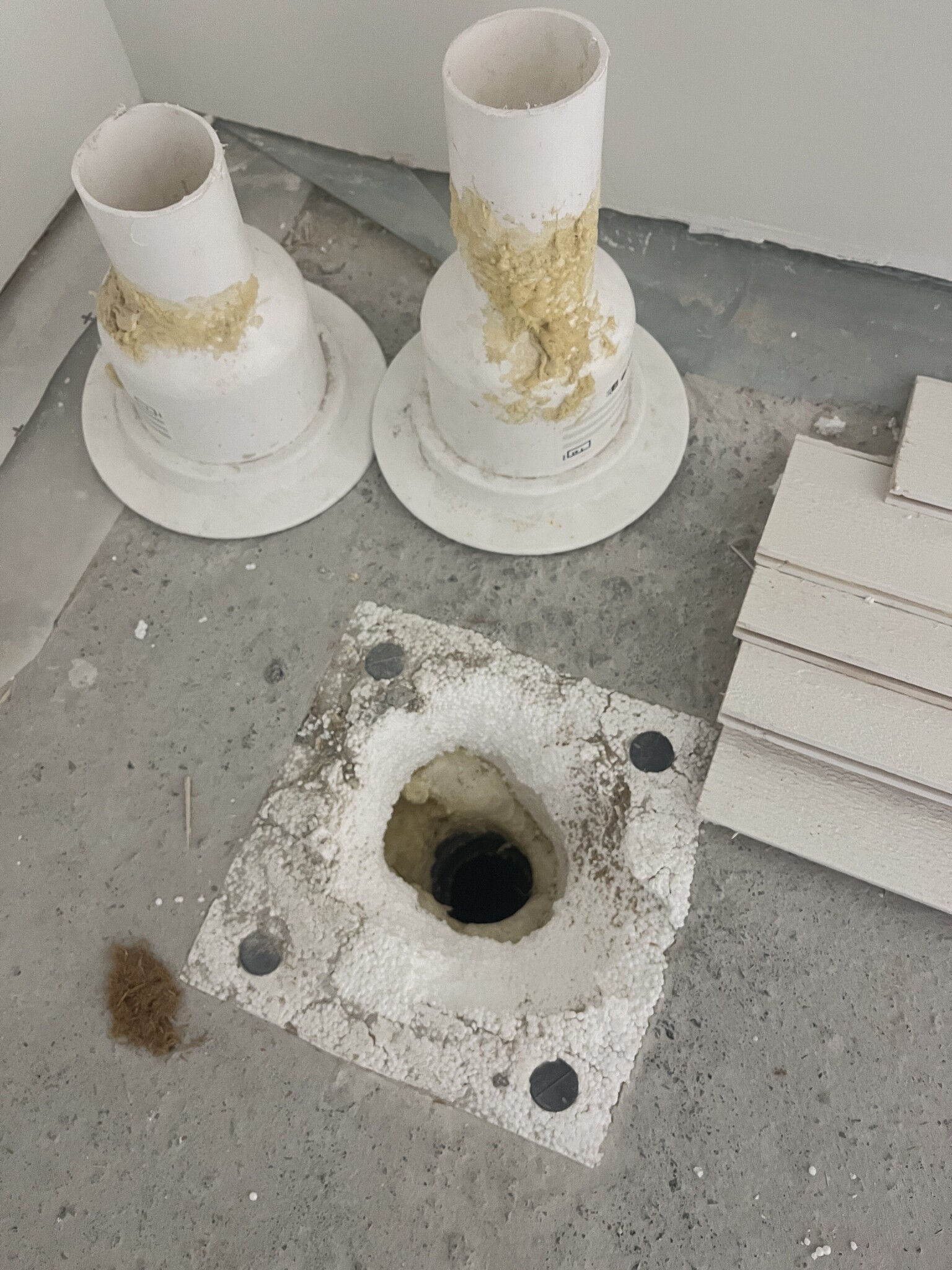

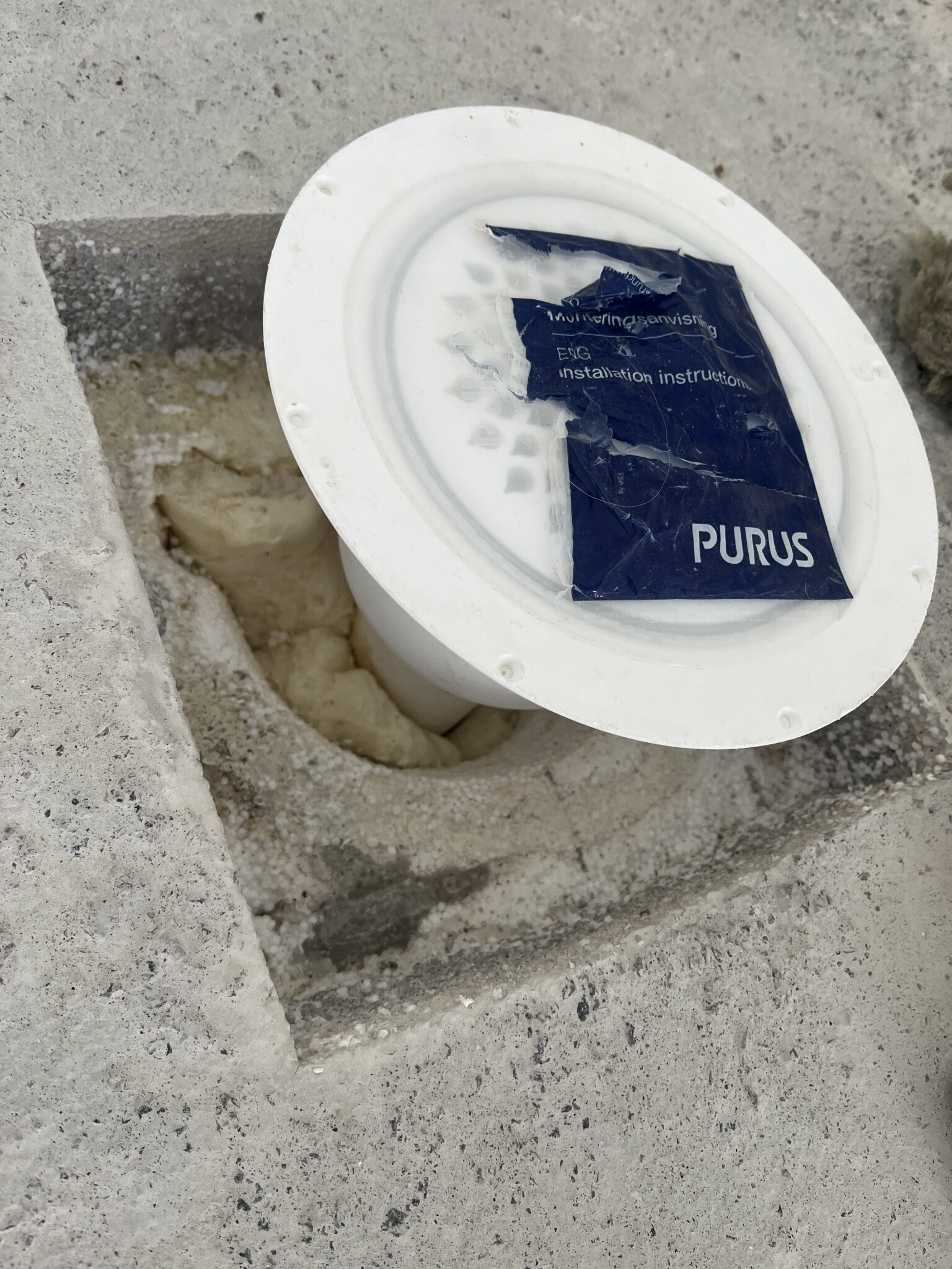

Nu är frigoliten borttagen och nu ser det ut så där.
Vi ska fallspackla hela rummet, har en till likadan golvbrunn.
Rummet är en tvättstuga men också utrymme för frånluftsvärmepump
  • Golvbrunn i tvättstuga efter att frigoliten tagits bort, omgiven av rå yta redo för fallspackling, med synlig hålighet och avlopp.
  • Golvbrunn installerad i ett rum med betonggolv, omgiven av borttagen frigolit. Skyddskåpa med instruktioner från Purus.
  • Golvbrunn efter borttagen frigolit, omgiven av materialrester. Rummet ska fallspacklas och används som tvättstuga med frånluftsvärmepump.
Det ser ut som att brunnen har utlopp nedår. Då kan den vid behov kapas till lagom längd för att brunnen ska passa i höjd med golvet. Gör rent packningen i avloppsröret från eventuellt skräp innan du trycker i golvbrunnen.
