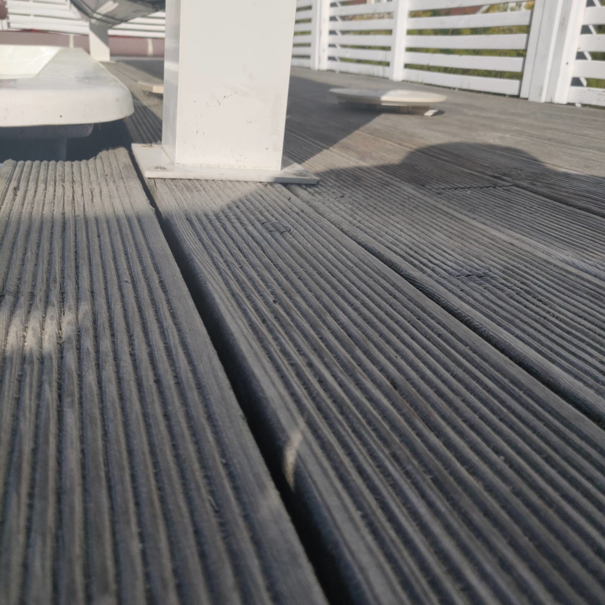

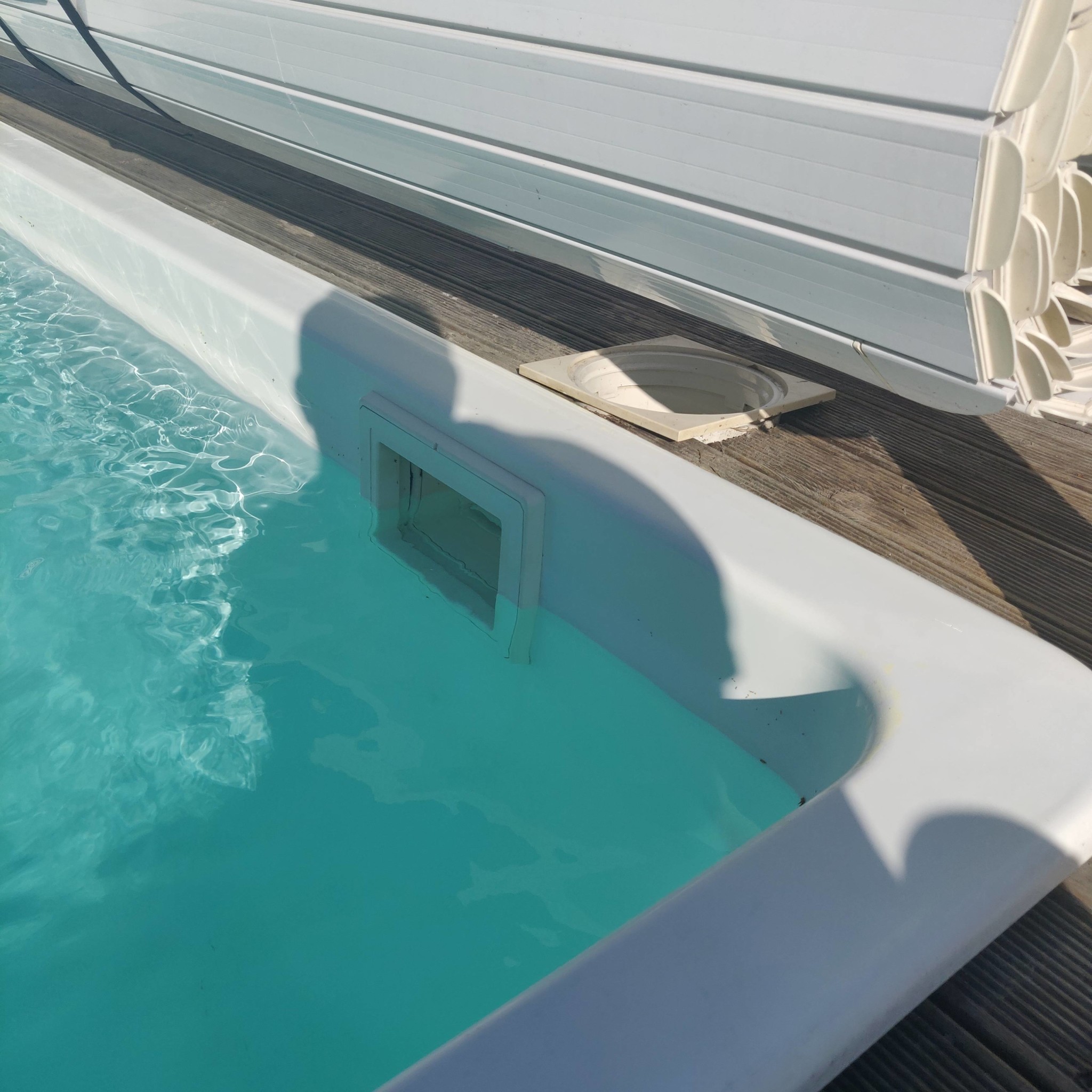

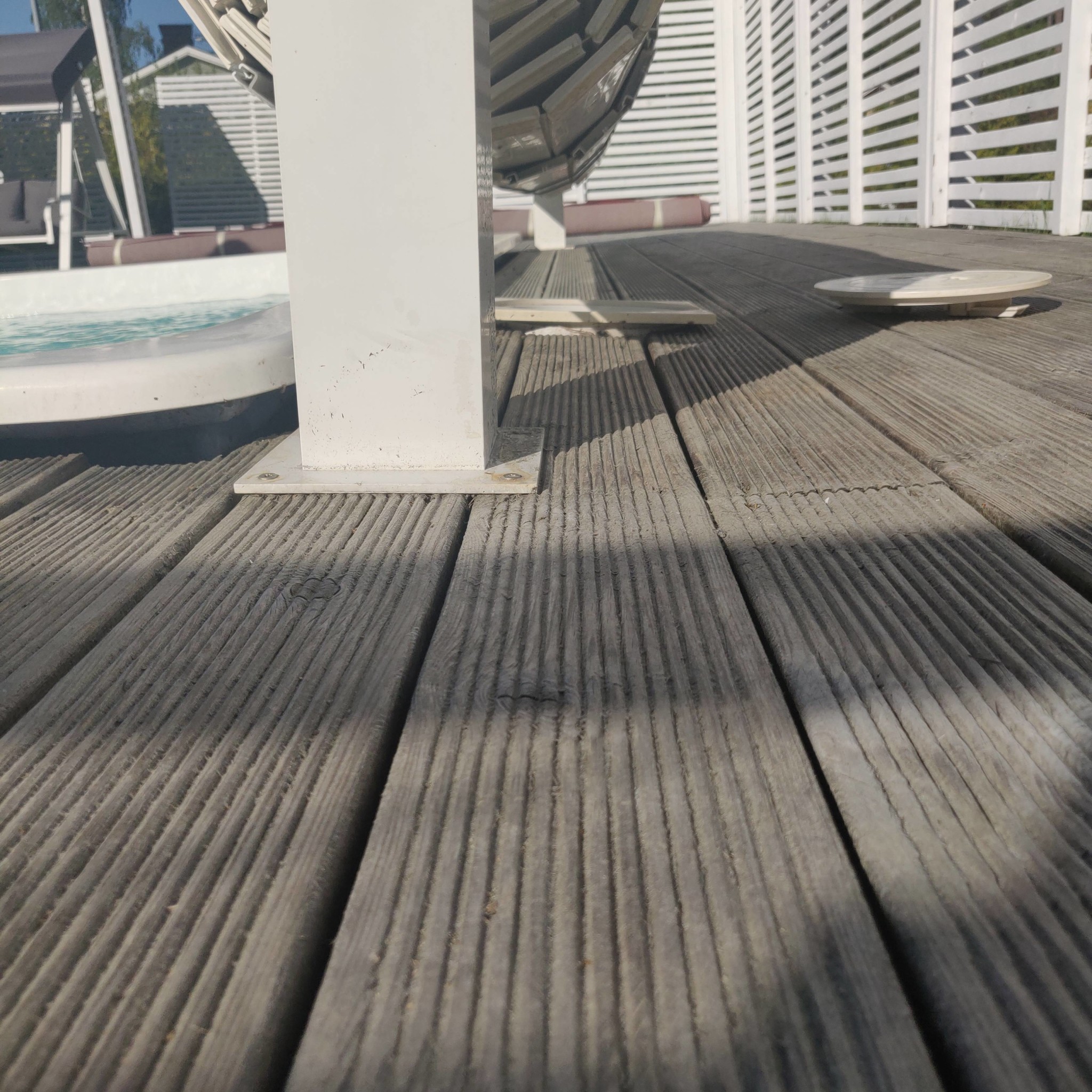

Jag såg nu tydligt att det läcker vatten. Det går ut i mellanrummet mellan pool och avloppet (på jorden direkt).
Transformator till lampan (ej bränd, bara kabeln ner till lampan är bränd) är inte samma transformator som till överdraget (bränd)
Lite fler bilder.
  • Närbild på trätrall med skugga av staket och vattenfläckar som visar läckage.
  • Trätrall som leder mot en pool med en del av en vit pelare och poolkant i synfältet.
  • Poolkant och avlopp nära vattenytan, potentiell läckplats, soleksponering.

Är glipan mellan pool och trall lika stor i andra änden av poolen? Man kan tycka att de borde ha lyckats att lägga pool och trall i våg när de byggde alltihop så att glipan är lika stor hela varvet.
Bra tanke.
Har faktiskt ej mätt ordentligt men ska göra.
Hela poolen som ni ser har ett glapp mellan kanten på pool och ytan på altanen.

Altanen kan ha satt sig beroende på hur markförhållandena är och hur bra den förankrats.
Poolen kan också ha flutit upp, bokstavligen. Att tömma en pool kan vara vanskligt av två skäl, jordamassor trycker in sidorna som inte stöttas av vattnet eller vatten i marken gör att badbaljan flyter om den är tom, precis som en båt. Din pool var väldigt tom, långt under vad som är lämpligt.
Jag skulle faktiskt gissa att du återigen själv funnit svaret om än inte varför. Poolen fungerade tills någon tömde den och den under de blöta vintermånaderna helt enkelt flöt upp. Det finns andra pooler och septitankar som flutit upp

Bra. Har åtminstone funnit svaret till läckage.
Kan jag åtgärda en upphöjd poolbalja? Eller låter den vara som den är (och aldrig tömma mycket igen)

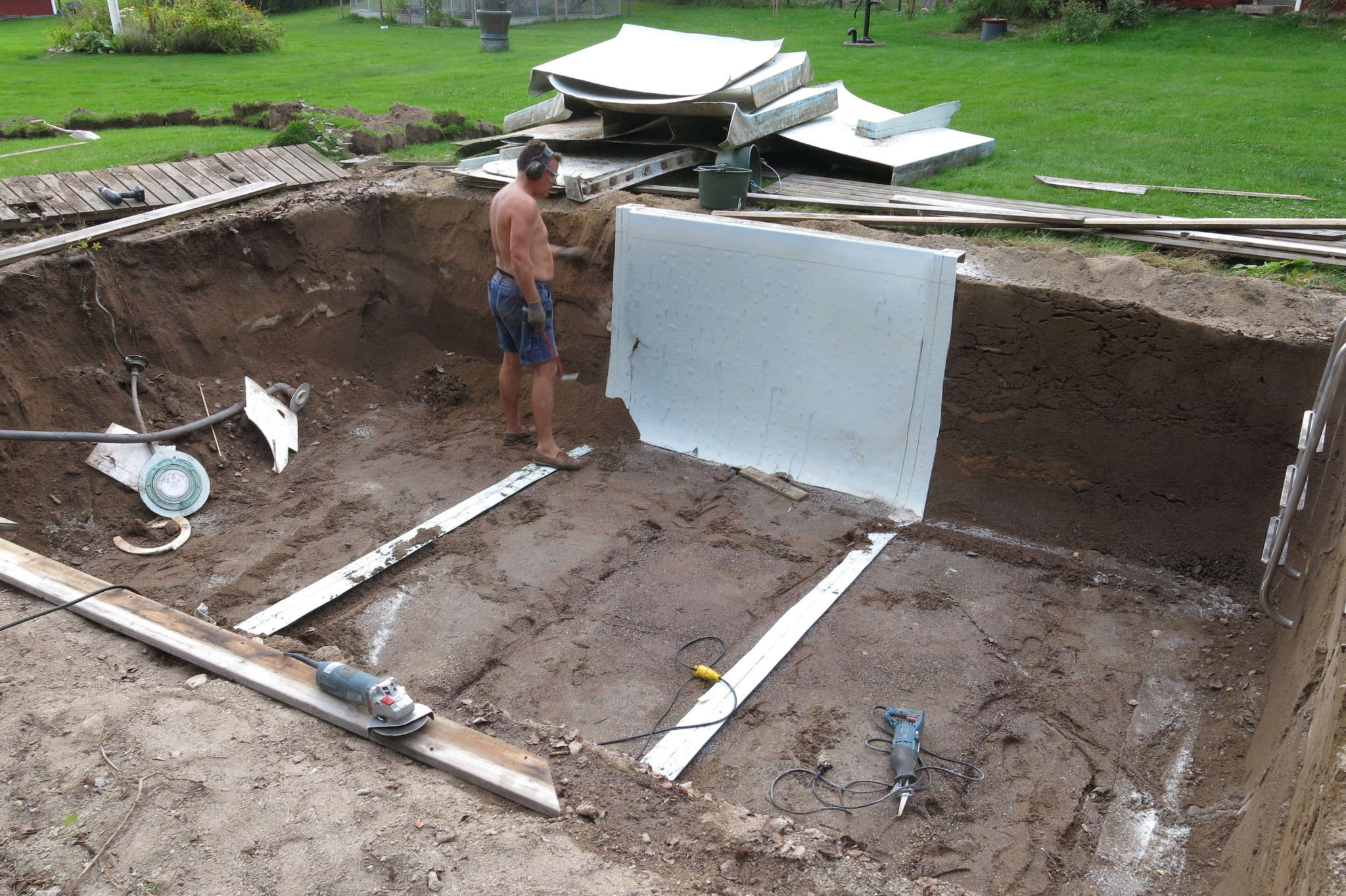

Och då du har en glasfiberpool på några hundra kilo till skillnad mot min och MathiasS betongmonster på 10 ton så flyter den mycket lättare. Allt enligt Archimedes princip.
Frågan är hur mycket sand som letat sig in under poolen som troligtvis sjunkit när du fyllde den igen. Den verkar bara vara en eller två centimeter för högt upp just nu.
Sam1981
Jonas Persson

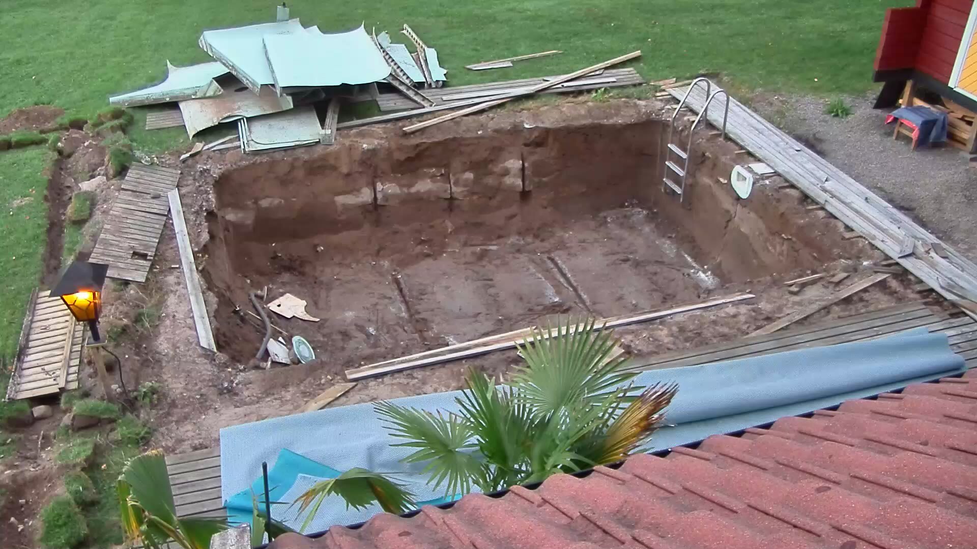

Här ryker min gamla glasfiberpool på 4x6 m, som du ser ligger sanden kvar. Så med lite tur har inte mycket sand hamnat under din pool som ligger mer eller mindre rätt igen.
  • Person tar bort glasfiberpool, verktyg och sand syns i en utgrävd grop i trädgården.
Sam1981
Jonas Persson
En bild till - Sandbad
Badstegen sitter fast i en betongklump och bräddavloppet är inte bortkopplat...
  • Uppgrävd pooltomt med lösa byggmaterial runt omkring, badstege fast i betong och otillkopplat bräddavlopp.
