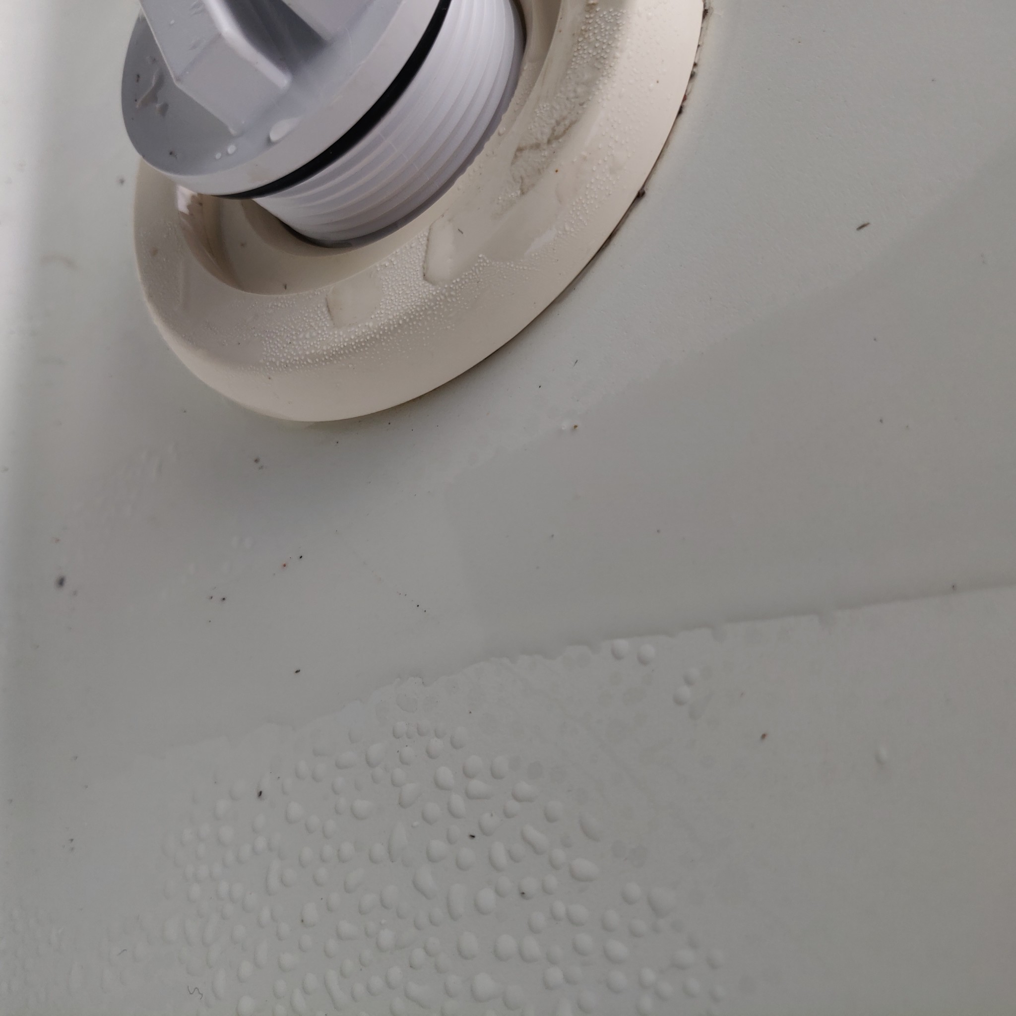

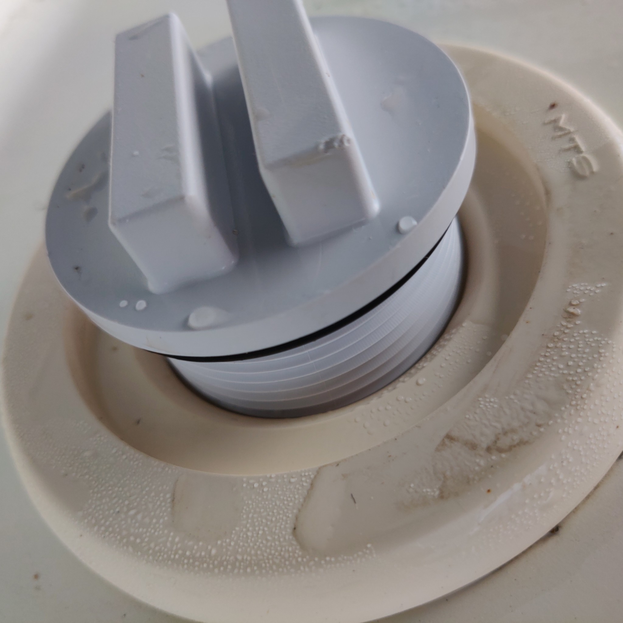

Kort kontrollfråga kring att plugga inloppen.
Mina har skruvar så jag köpte några från folkpool. Dock skruvas de inte hela vägen in.
Är detta ok ändå? Eller ska de skruvas hela vägen för att ha verkan? Se bilder.

Näe det där lär inte vara tätt.
Skaffa gummipluggarna istället. Tror det finns i alla poolaffärer.

Ser en svart kant på pluggarna, det är packningen som ska täta mot kanten på inloppet. Som de sitter på bilden är det bara "dammtätt" då det bara är gängan som tätar.
Frågan är vad pluggen ska skydda mot. Är vattenytan långt ner så att vattennivån trots regn och snö aldrig kan nå till inloppen så behöver du bara skydd mot smuts och djur.
Så då kan det fungera i alla fall.
Vad täcker du poolen med, plåtar? Då kommer det inte ner mycket snö eller vatten som kan höja vattennivån.

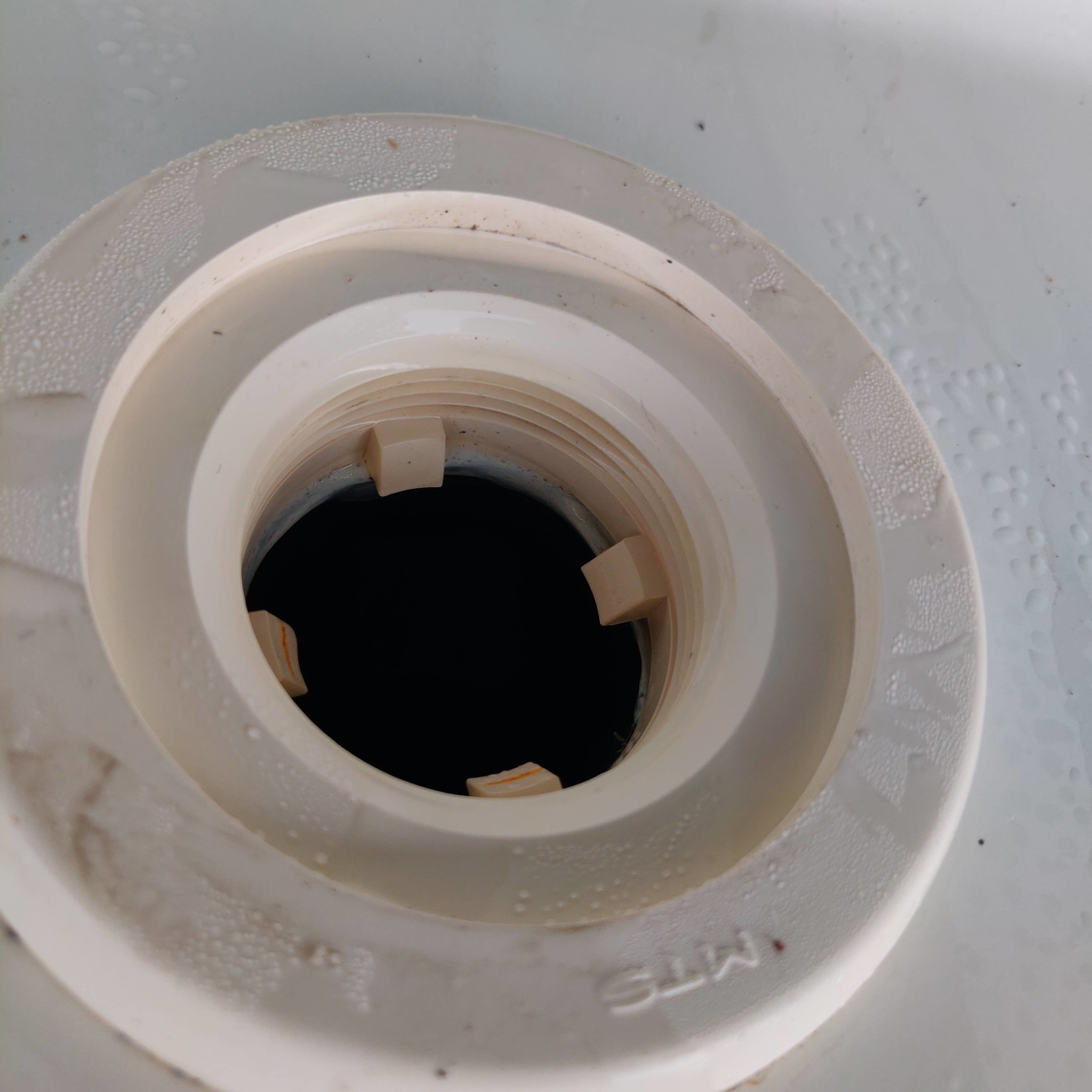

Men min har gängor, passar verkligen gummi pluggar?

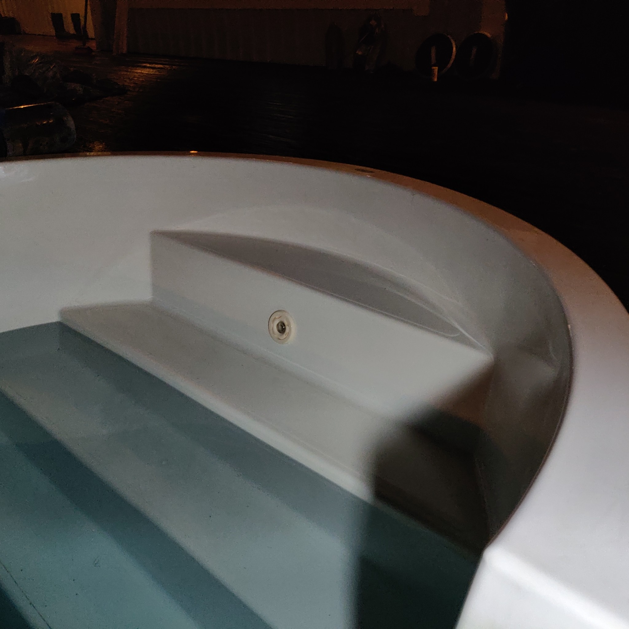

Plåtar med presenning över. Vattennivån är en bra bit under inlopp men bra som extra säkerhet tänkte jag. Ska söka runt efter några passande pluggar (märke MTS)
Tack för snabba svar! Utan er skulle jag inte kunna ha en poolsäsong och vara framme vid stängning nu!
Ja!

Pluggar fixade! Med gängor, passar perfekt, 50 sek per st till och med .

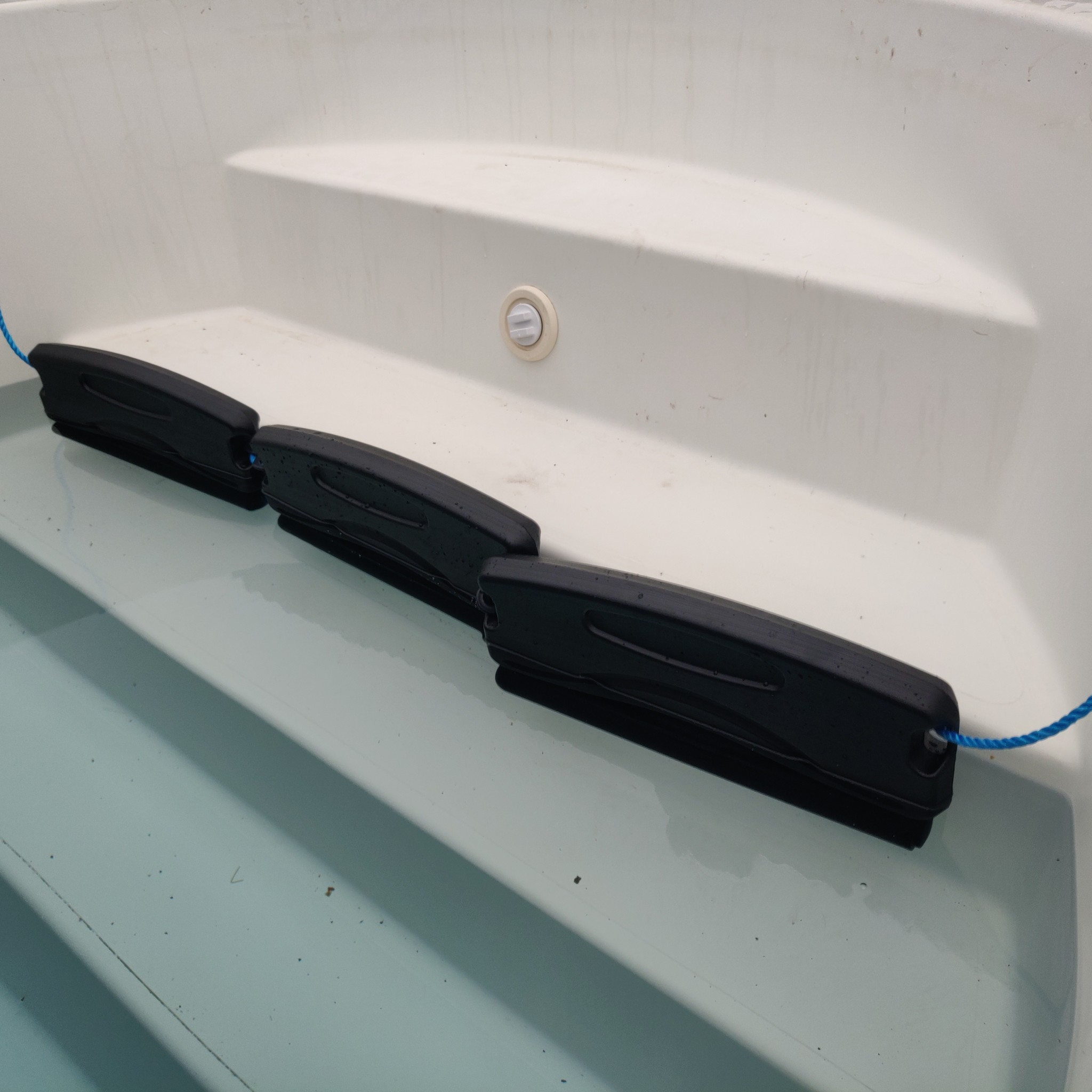

Dock så vill jag höra om flytkuddarna. Köpte några för trappan och hade trott att de ska sänka sig till botten på trappan. Men de halvflyter och åker inte ända ner. Se bild.
Ska det vara så?

Jonas Persson
Borde fungera. Hur djupt ner i vattnet når de? Tror mina sticker ner 15-20 cm.

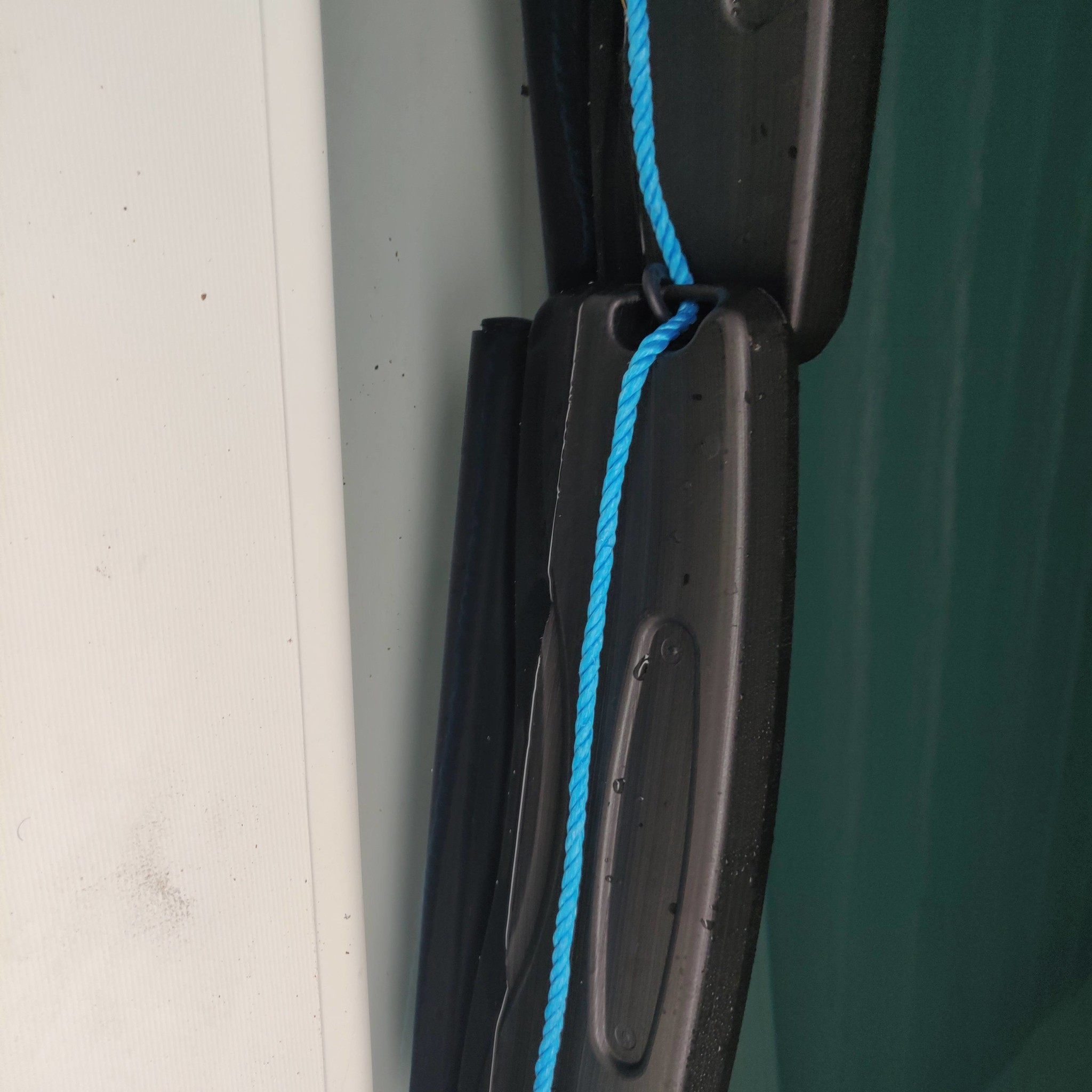

  • Blått rep bundet runt en svart bildörrtätning mot vit bakgrund.
Jonas Persson
De flyter onödigt högt, men de borde fungera. Är de köpta i en svensk poolbutik som borde veta vad de säljer eller inhandlade på en sida i utlandet utan garantier?
Mina ser ungefär likadana ut, men de ligger djupare i vattnet.

Inköpt på pool store här i Stockholm. Ska snacka med de lite om vad de föreslår.
Finns det smidiga sätt att sänka den lite?
Jonas Persson
Mina är också från poolstore i Täby. Garanterat ok, men de flyter högre än mina.
