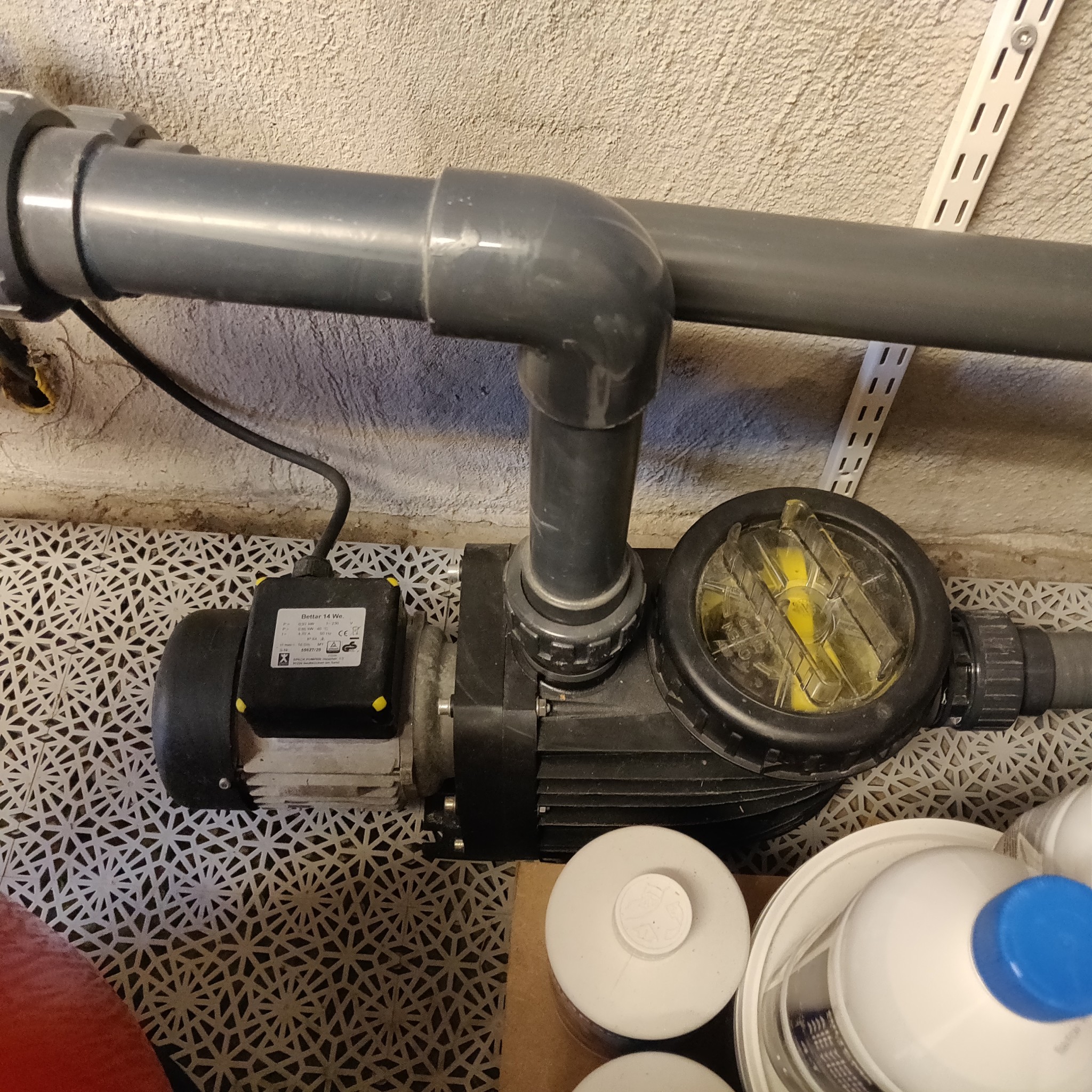

En annan sak, nu har ju min pump till reningsverket stått på 24/7. Tar den skada av konstant drift? Ska jag lägga den på timer? Eller är det helt ok att den går helatiden som den gör?
Vad är det för pump du har? Det billigaste skräpet tål inte kontinuerlig drift, men det skulle förvåna om du har sådant. Med poolpaketen kommer saker som normalt håller rätt bra.
Det är bra att köra 24x7, börja så till du har koll på läget. Därefter kan du börja fundera på att köra kortare tid.
Jag kör min pump 24x7 och skulle nog göra det även om det inte behövdes pga autodoseringen av kem.
Bettar 14 we står det på den, bl a.
