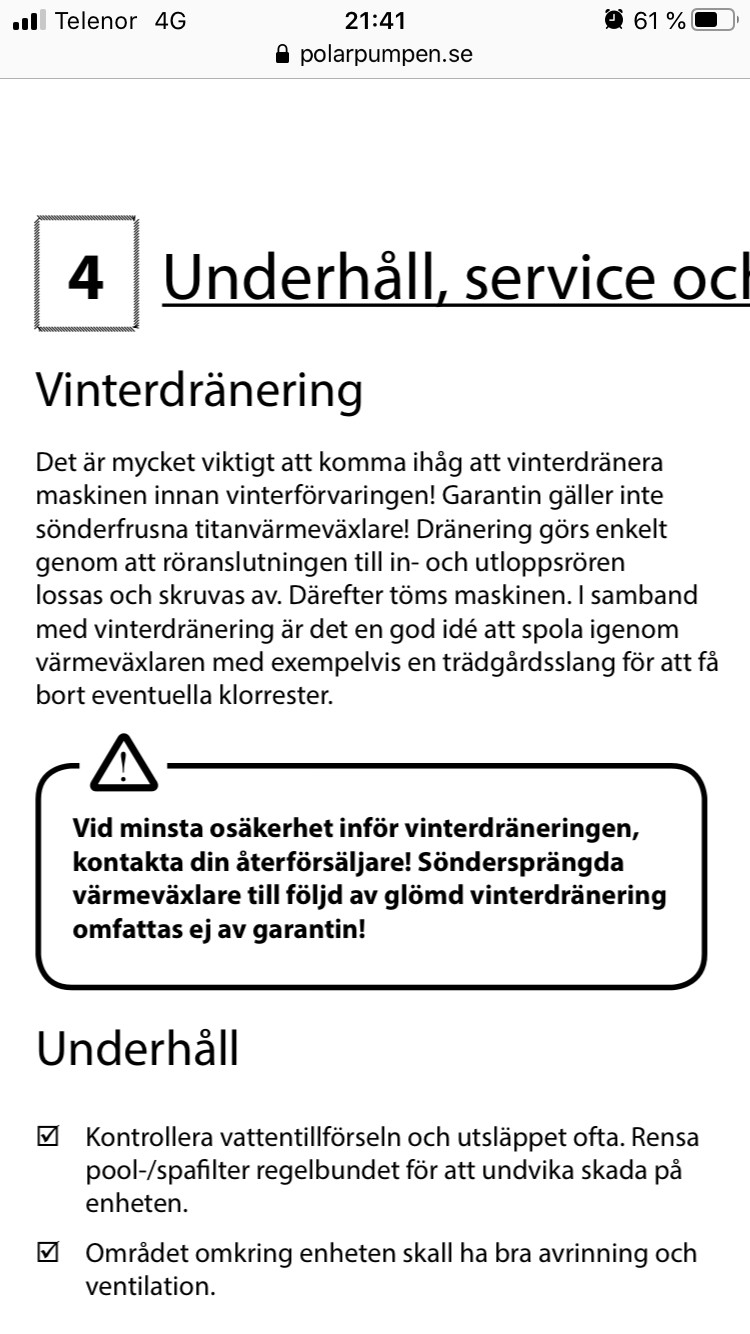

MathiasS MathiasS skrev:
Varför ska du pumpa in luft i något som redan är fullt med luft?
För att få ut restfukten.
Och vad är poängen med det menar du? VP är gjord för att tåla fukt....och det behövs ett enormt flöde med luft för att bli av med fukt, det är inget du fixar med membranpumpar (Dessa kan du däremot använda om du vill hålla isfritt i poolen).
och vad gäller spola med vatten så gör du det isåfall för att få ut ev smuts, men för alla som har en normalt dimensionerad vattenpump så är det normala flödet av vatten genom VP mycket större än vad du kan åstadkomma med en vattenslang, så det är liksom ingen poäng med det.
Kör man en VP med en bestway pool med tillhörande skräpfilter och vattenpump kan jag förstå varför VP kan behöva spolas ur. För oss andra, glöm det.

H Harrison skrev:
Man tar en trasa och lindar runt vattenslangen, för att täta runt den övre anslutningen.
Hmm....det där låter som lite eget hittepå. Det räcker fint med att bara lossa anslutningarna och låta vattnet rinna ur pumpen. Alla pumpar är konstruerade så att vattnet rinner ut om de står rakt, därefter är vinterställningen gjord. Att pumpa in luft i systemet, det går ju inte ens, det är öppet i andra änden och redan fullt med luft så den delen kan du garanterat hoppa över helt.
Vill du spola med kranvatten så skadar det förstås inte, men innanmätet är gjort för att tåla klorerat vatten och behöver inte sköljas.

H Harrison skrev:
När man invintrar en poolvärmepump, så tar man isär slangarna som går till in- och utloppet. Sedan spolar man systemet med kranvattnet, för att bli av med allt klor. Man stoppar in trädgårdsslangen i den övre anslutningen i värmepumpen och låter vatten rinna igenom en stund. Sedan stoppar man in en luftslang i den övre anslutningen och pumpar luft i systemet under några timmar. Man kan även luta värmepumpen lite för att få ut vattnet snabbare.
Klor är flyktigt och försvinner av sig själv.
Den lilla mängd klor dom finns kvar efter att du tömt ut vattnet är ingenting mot mängderna som anläggningen utsätts för under sommaren.
Plaster och metaller är valda för att tåla klor.
Därför håller jag med MathiasS att dessa moment är fullständigt onödiga.
Se bara till att det inte finns kvar vatten i delar som fryser på vintern. Lite fukt är ok, men inte så pass mycket att ett utrymme fylld med is och sedan spräng sönder. Poolpumpen töms som tidigare sagts av sig själv om du lossar slangarna.
Jag lyckades en gång lämna en av de stora kulventilerna stängd. Kulan var full med vatten och kranen sprängdes sönder när vattnet frös.

står säkerställ att pumpen är dränerad, och lossar du slangar och har den plan så dränerar den sig.
Står inget om luftpump i beskrivningen.
Polarpumpen som jag har köpt min från.
det står att det kan va bra att spola ur med slang men inget måste.
Den kommer va utsätt för fuktig luft ute hur du än gör på hösten men det rinner ju ur.

Du kan bara få frysskador om vattnet inte kan utvidga dig. Utrymmet måste vara ganska slutet för att sprängverkan ska uppstå. En VP har dia 50 mm eller grövre utrymmen och vattnet rinner ut. Det lilla vatten som är kvar kan inte ställa till med skada och normalt töms VP veckor, om inte månader, innan det blir riktigt kallt och då har den mesta fukten avdunstat. Lite nattfrost räcker inte.
H Harrison skrev:
4 Spola genom vattenkretsen i poolvärmepumpen med rent kranvatten.
Använd en slang i inloppets anslutning – spola i minimum några minuter. (HÄR SPOLAR JAG PUMPEN INVÄNDIGT!)
Du sa att man spolar för att få bort klor. Det stämmer inte. Du spolar för att få bort skräp. Du har en stor pool och, antar jag, korrekt dimensionerad vattenpump och sandfilter. Då finns det inget i värmepumpen du kan spola bort med en vattenslang. Det spolas redan bort med poolens vattenpump och vatten. Detta vatten är ju dessutom rent. Anledningen till att man skriver på detta vis är att andra kör med enklare pooler och enklare filter som inte alls renar på samma sätt.
H Harrison skrev:
5 Säkerställ att poolvärmepumpen dräneras helt. (HÄR ANVÄNDER JAG EN LUFTPUMP FÖR DRÄNERING!)
Nej, du kopplar bort rören för att dränera. Därefter är pumpen självdränerande. Det är du som hittar på att man behöver använda en luftpump för detta. Det är helt onödigt.
Dessutom, under vintern kommer temperaturen variera många gånger. Beroende på om pumpen eller luften värms upp snabbast kommer du få kondensation av vattnet i luften mot kallare rör. Det sker så länge det är plusgrader ute. Ska du ta fram luftpumpen varje gång tempen stiger ett par grader?
