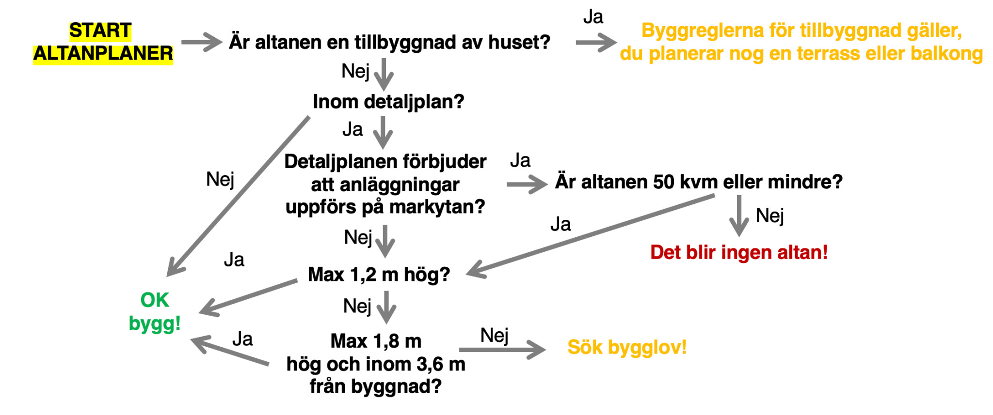

Den sista meningen stämmer inte helt, den är för brett skriven. Altan kräver t ex inte grannemedgivande för att placeras närmare än 4,5 m från gränsen. Inte heller mur eller plank som är max 1,2 m högt gör det.
Hoppas denna tolkningen stämmer, ska ha ett rådgivningsmöte med Stadsbyggnadskontoret nästa vecka så jag får förtydligande om jag behöver lov/medgivande. Annars kommer garanterat grannen göra det åt mig..

Pinsamt nog har har felaktigt angett att det krävs grannes skriftliga medgivande för att bygga en max 1,8 m hög altan inom 4,5 m från gränsen. Detta är fel. Något sådant grannemedgivande krävs inte för altan. Uppdaterad schematisk bild som nu är rättad:

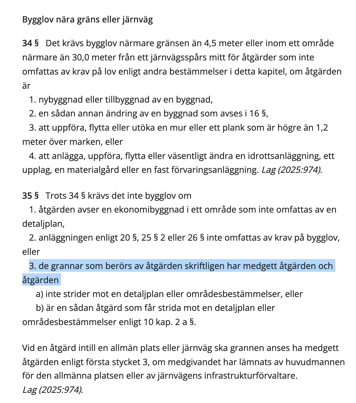

Jag kan ge dig referensen till lagtexten i 9 kap. PBL. Du måste läsa både 34 och 35 §§. 34 § utökar bygglovskravet inom 4,5 m från gränsen för vissa åtgärder (t ex uppföra byggnader+mur/altan som är högre än 1,2 m) och 35 § tar bort detta utökade krav genom grannemedgivande. Eftersom altan inte listas i 34 § så finns inget utökat bygglovskrav nära gräns.
Så har nog jag också tolkat det.
Poolen ska räknas som mur i detta sammanhang då det är en delvis nedgrävd ovanmarkpool. Dock kommer den vara under 1,2 m hög. Så den ska inte heller behöva medgivande/lov.
