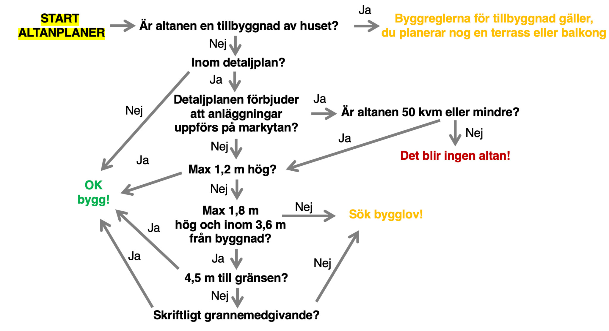

Kan tycka att en sådan här bild skulle finnas hos Boverket eller kommunerna för att underlätta och slippa få samma fråga gång på gång. Det borde ligga i deras intresse.Claes Sörmland skrev:
Eller ett frågeformulär där man trycker ja/nej och kommer till en ny sida med nya fråga. Då kan man lägga till frågan om det påverkar bärande delar, ja nej vet inte och svar då på krav på bygglov, inte bygglov och kontakta sakkunnig/konstruktör osv.
Jag tror inte kommunerna skulle känna sig bekväma med denna enkelhet. En hel del detaljer förloras ju. Men i praktiken är det denna typ av prövning fastighetsägaren måste göra när man planerar t ex en altan.Purre skrev:
