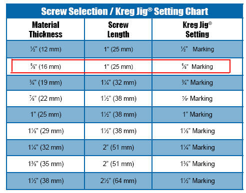

Lite funderingar, är inte längden som skruven förkortas med hela tiden konstant ?
(Bortsett från den lilla ändringen som blir pga olika vinkel på borrhålet )
Se bild på borret så kanske ni förstår vad jag menar .
Vidare så finns det ju en bra tabell som anger vilken skruv som skall användas vid olika materialtjocklekar. Det är nog ganska precisa mått annars tittar skruven ut på andra sidan !

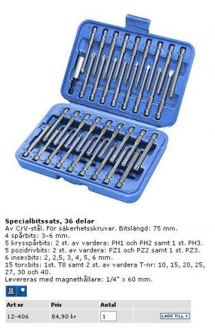

Har köp på mig Biltemas skruv för detta ändamål. Dock behövs ju då ett torx bits som är längre än de korta på 25 mm. Någon som vet vart jag får tag på sådana billigt och enkelt?
Nightclaw
Jag anänvder mig av en smalbitshållare, inget fancy. utan en standard bitshållare.
Jag köpte en bitssats på Biltema för att nå ner i "hålen" , min ordinarie bitshållare hade för stor diameter (10 mm) för att gå ner i hålet. Bild på inköpt bitsats nedan.
PS Någon som hittat 4x25 mm träskruv med torx kullrig skalle?
Letar oxå efter just den slags skruv, har hittat med PZ2 men vill helst ha torx.
LUNA säljer.:)
Jo biltemas har skärande. Frågade deras kundtjänst om det fanns möjlighet att ta hem men det gick ej. Dock vidarebefodra hon önskemålet till ansvarig på inköpsavdelningen.
Japp, de skruvarna (4 mm) passar i hålen som Kreg-jiggen lämnar efter sig.
Ok bra. Tyckte bara att de inte såg helt platta ut under skruvskallen. Ju plattar desto bättre borde det ju vara.
Nu har jag ingen skruv framför mig, men du har nog rätt i att det är en liten avrundning precis där skallen möter halsen. Jag har dock aldrig upplevt det som ett problem och konstaterar glatt att det är tillräckligt platt ;)
