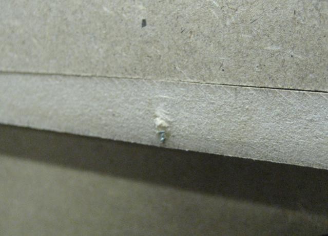

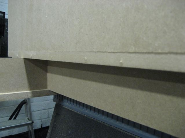

Vet inte om jag ska skratta eller gråta... Gjorde en test på några skräp 16mm MDF´bitar för att se hur det blev när man skulle skruva nära kanten. Funkade fint. Startade upp borrmaskinen och gick lös på min nya tänkta MFT bas som jag ,mätt, sågat och fräst för att få så bra som möjligt. Jotack så händer detta!!! Skruvfan går igenom ändå och ut på kanten. Provat både KREGS skruv och Biltemas 4x30mm, same shit! F**********n

Verkar som du har fel längd på skruvarna eller att du borrat för djupt med specialborren.
Skruvarna finns i flera olika längder beroende på materialtjocklek ock placering.
Edit: Det har nog inte hänt om du placerat skruvarna på utsidan istället. Lite spackel så blir det väl bra.

Skruven går ut väligt nära skarven. Har du ställt in borrmjiggen för rätt skivtjocklek?
16mm MDF motsvarar väl ungefär 5/2"
Med rätt inställning så skall skruven komma ut ungefär mitt i kanten på den borrade biten.
På bilden ser det ut som att du borrat fel och skruven har hamnat för långt ut mot kanten det gör den om du ställt in den på tex 4/3" eller något annat för tjockare skivmaterial.
/Patrik
Jag bytade mot 20mm istället för 30mm skruv (hade inga 25mm) Men det blir ju inte samma styrka som sagt. 16mm motsvarar 5/8" på jiggen och det är det jag använt. I vilket fall som så är ju skruvarna för långa i detta fall så jag får försöka byta ut mot 25mm och slipa och spackla lite...
Ska hem och trippelkolla alla inställningar för detta lär ju inte vara sista gången jag "pocketholar" i 16mm MDF.
5/8" ska vara rätt !
Jag skrev fel 2/5" är ju bara 10mm.

Om man borrar till rätt djup så skall det vara 1/2" kvar i det borrade arbetsstycket resten av skuvens längd går in i det andra materialet
Det finns inga instruktioner för skruvlängd i 16 mm bara 1/2" och 3/4", man kanske skall tolke det som att man skall använda 1" skruv (25mm) i material mindre än 3/4" (19mm) och från 3/4" (19mm) skall det vara1-1/4" (32mm).

Jo det är väl så att jag ska ha 1" (dvs 25mm) skruv istället för min 30mm. Men jag blev bara så paff då det funkade på testbitarna och inte i skarpa läget :-S
