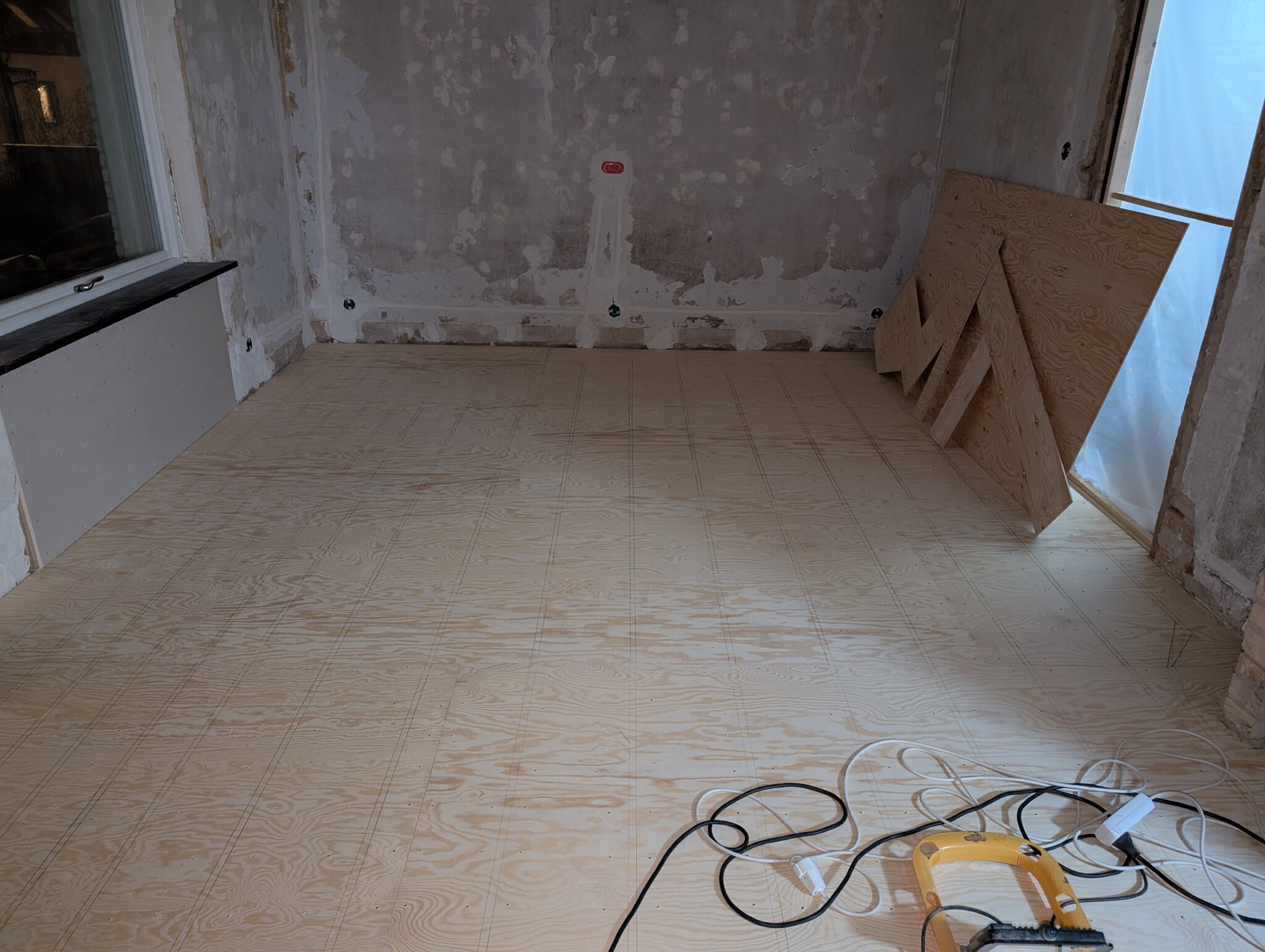

7 mm plywood på plats.
7 mm plywoodgolv installerat i rum med omålade väggar, verktyg och kablar synliga på golvet.

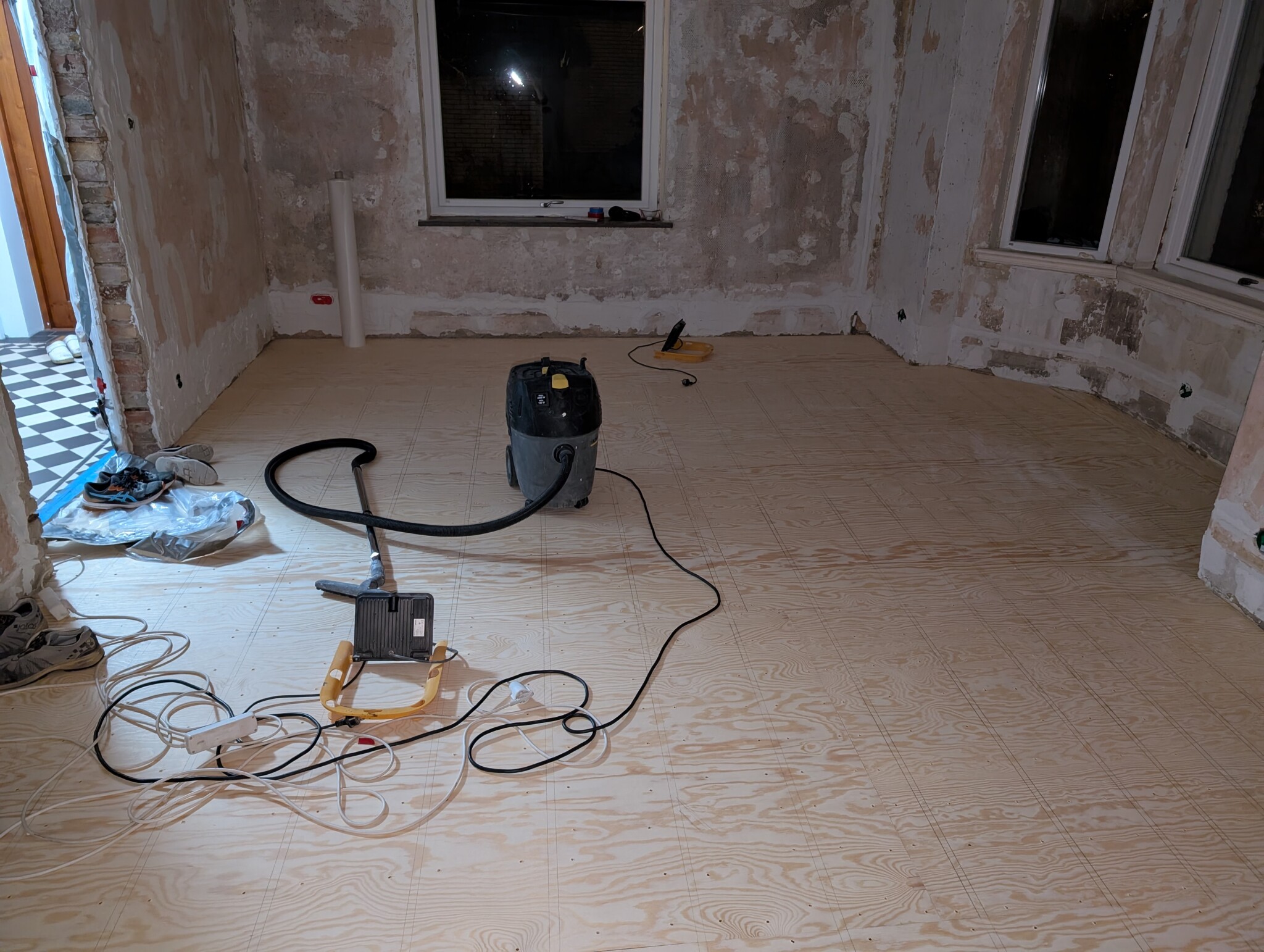

Rum med nylagd 7 mm plywood på golvet, omgiven av målade väggar, med verktyg och byggutrustning på golvet.
Funkade mycket bra med plywooden, och nu är golvet också på plats.

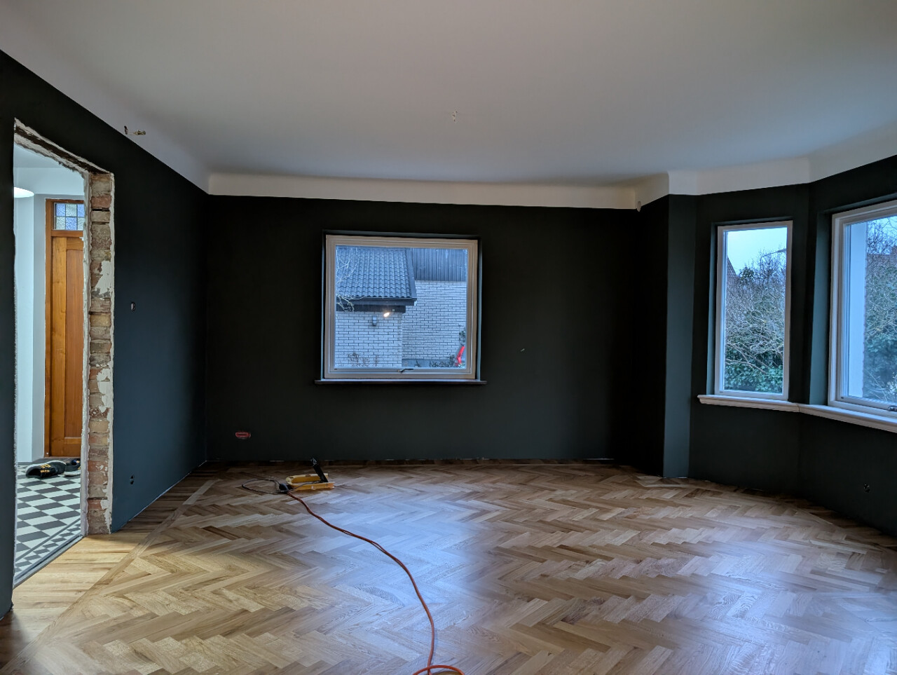

Stort rum med nylagt parkettgolv och mörkgröna väggar. Tre stora fönster med utsikt mot trädgård. Öppen dörr till annat rum.

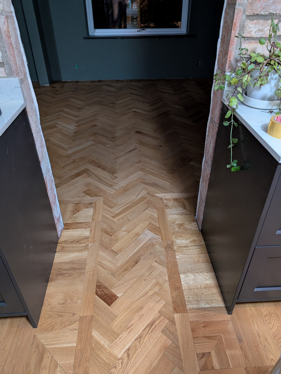

Nylagt fiskbensparkettgolv i trä, omgiven av mörka köksskåp och väggar, med en grön växt på bänkskivan till höger.

@Mortsken Riktigt snyggt! Sitter i samma sits nu då jag ska lägga stavparkett i köket men behöver sänka golvet så det kommer i nivå med angränsande rum (har tagit ner en vägg). Är inne på att lägga plywood med tjocklek 9 mm och ska inte ha någon golvvärme. Reglarna ligger på cc 60 idag men känns lite klent. Vilket cc körde du på reglarna?
Nu har det gått några år - skulle du göra samma idag eller vad är status på det du la?
Alternativet för mig är att sänka ner alla reglar och slänga på tjockare plywood men är lite större jobb :)
Tack. Ja, vi blev väldigt nöjda.
Detta blev klart nu i år, så inte så länge sedan.
Här ser du lite mer med CC

Tack för infon - ska förkovra mig i trådarna.
Får klura gällande CC. Alternativet är att sätta dit en massa nya reglar och minska CC för att klara tunnare plywood.
Har också funderat på parkett på golvvärmeplåtar. Vill limma golvet, för att få bort resonans, men har varit osäker på om man ”får”.
Hur satt du fast plywooden? Bara lim? Vad för lim? Satt plåtarna skruvade eller limmade?
Parketten är bara limmad på plywooden? Inget annat? Hur tjock?

Jag limmade med trälim mellan plåtarna.
Sen skruvade jag fast plywooden, där många skruvar då gick igenom plåtarna.
Plåtarna var inte limmade eller skruvade innan plywooden kom på plats.
Parketten är bara limmad och den är 16mm om jag minns rätt.
