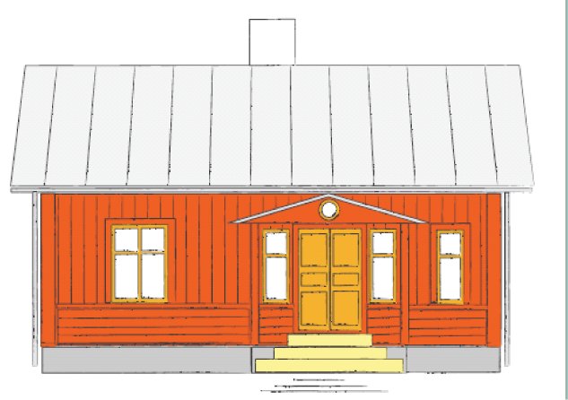

Dax att börja bygga. Idag har vi en sådan betongklump/trappa framför entrén ca 1,6*3 meter. Tanken var att bygga en ny entré på klumpen, men efter lite funderingar så nej. Dels för att den är oisolerad förstås, dels för att den är högre än granitgrunden på huset. Detta har medfört att nedersta varvet i timret behöver fixas till, har jag tur räcker det med en halvsulning. Nya entrén då, är plintar ett lämpligt val? Kanske inte framgår så jättetydligt på min skiss, men det är alltså en förstuga. Skiss av ett rött trähus med gult dörr, två fönster och en gul betongtrappa framför entrén.

Vilken otroligt gullig skiss och förstuga. Du funderar på plintar, vad är problemet med nuvarande konstruktion ?

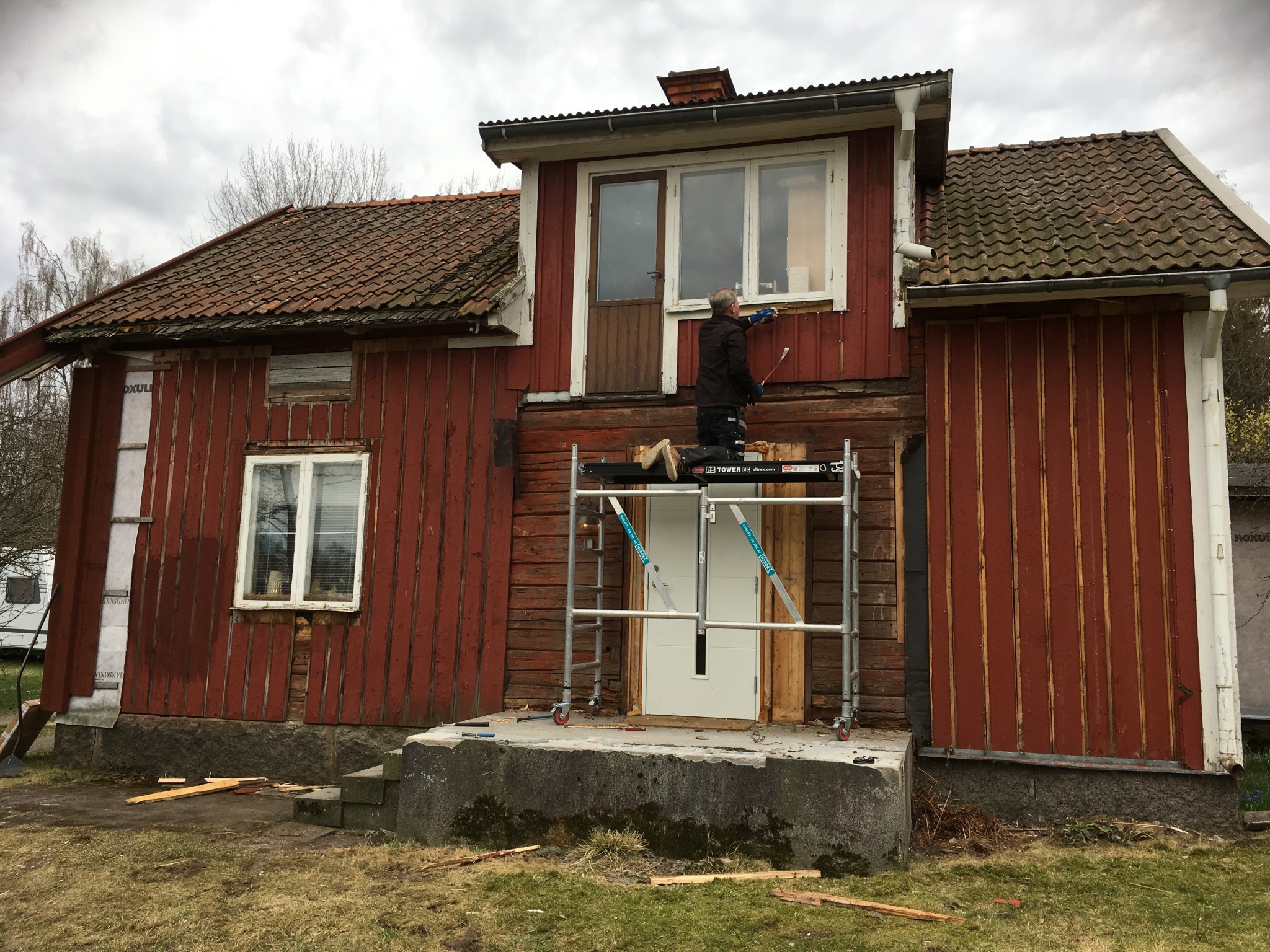

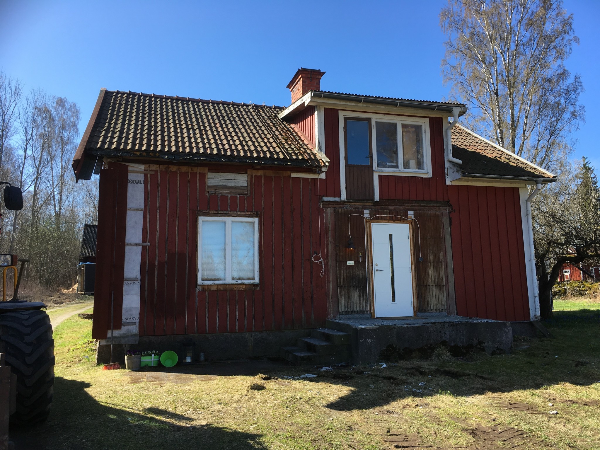

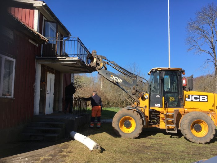

Tack för de fina orden! Jo, vi har idag en sådan stenfylld betongklump, där det en gång var en gjuten balkong med pelare. Jag hade tänkt att bygga på den först, men iom att den är oisolerad samt att jag behöver ordna nedersta timmervarvet. Man har gjutit klumpen ca 15-20cm högre än granitgrunden, och därmed har vi fått röta bakom. Bifogar nga bilder Rött trähus med vitknuten fasad och svart tak; synligt slitage och en delvis renoverad vägg.
Röjskopa på en lastmaskin tar bort delar av en gammal betongbalkong vid en röd trävilla.
Person på byggställning framför röd trähusfasad med synliga renoveringsarbeten och en stenfylld betongklump.
på huset som det ser ut idag, och det är ingen rolig syn:crysmile: Men det ska bli enl skiss!

Det översta steget ser snålt ut. Tänk på att två personer skall stå där kanske samtidigt och baxa in stora möbler. De behöver kunna röra sig bra. Skyddet ovanpå (taket) skall utformas både så man får skydd mot regn och rusk när man sätter i nyckeln, men ändå vara sådant att det inte är i vägen när man skall ha in saker i huset. Väljer du plintar så går de från det lilla taket ner till mark.
