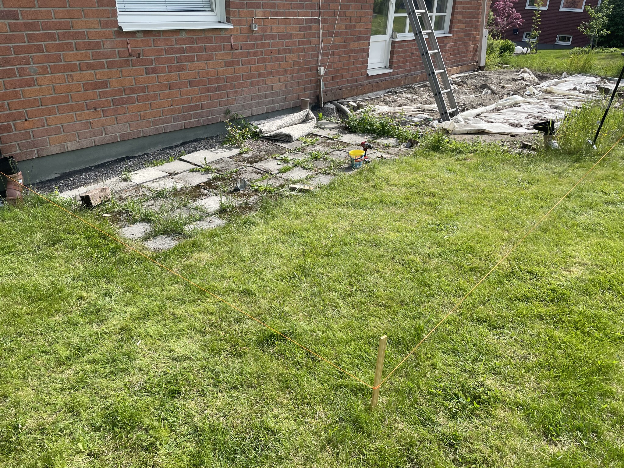

Håller på och ska bygga ny altan. Det är mitt första altanbygge så det kommer nog en del frågor längs vägen. Har försökt läsa på här och kollat diverse beskrivningar på framförallt YouTube men har lite kvarstående funderingar. Börjar med att beskriva aktuellt läge därefter mina första frågor.

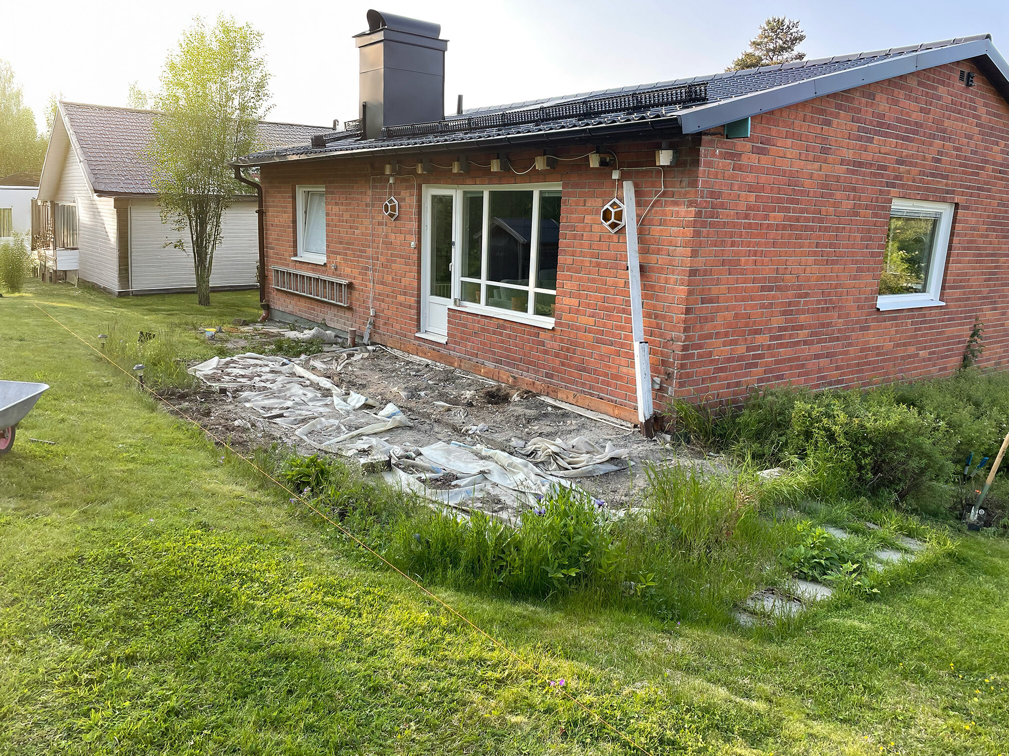

Den befintliga altanen har stått åtminstone sedan 80-talet på betongplattor. Eftersom delar av virket var fuktskadat, markarbetet under såg tveksamt ut, altanen ska byggas ut i samtliga riktningar inklusive höjas har jag rivit hela den tidigare altanen.
Huset ligger på en sluttande tomt och altanen kommer gå upp mot sluttningen. Planen är att bygga altanen 10,6 x 4 (längs hela huset) och 3 x 7 meter (runt det högra hörnet). Eftersom altanen kommer ligga nära marknivå planerar jag bygga den i huvudsak på plattor men där den går runt hörnet kommer den vara 80 cm över mark och jag planerar därför sätta plintar där. Nuvarande altan har stått bra på plattor i många år men det marken ser vansinnigt ojämn ut under så jag tänkte gräva och jämna ut innan jag lägger plattor för den nya altanen.

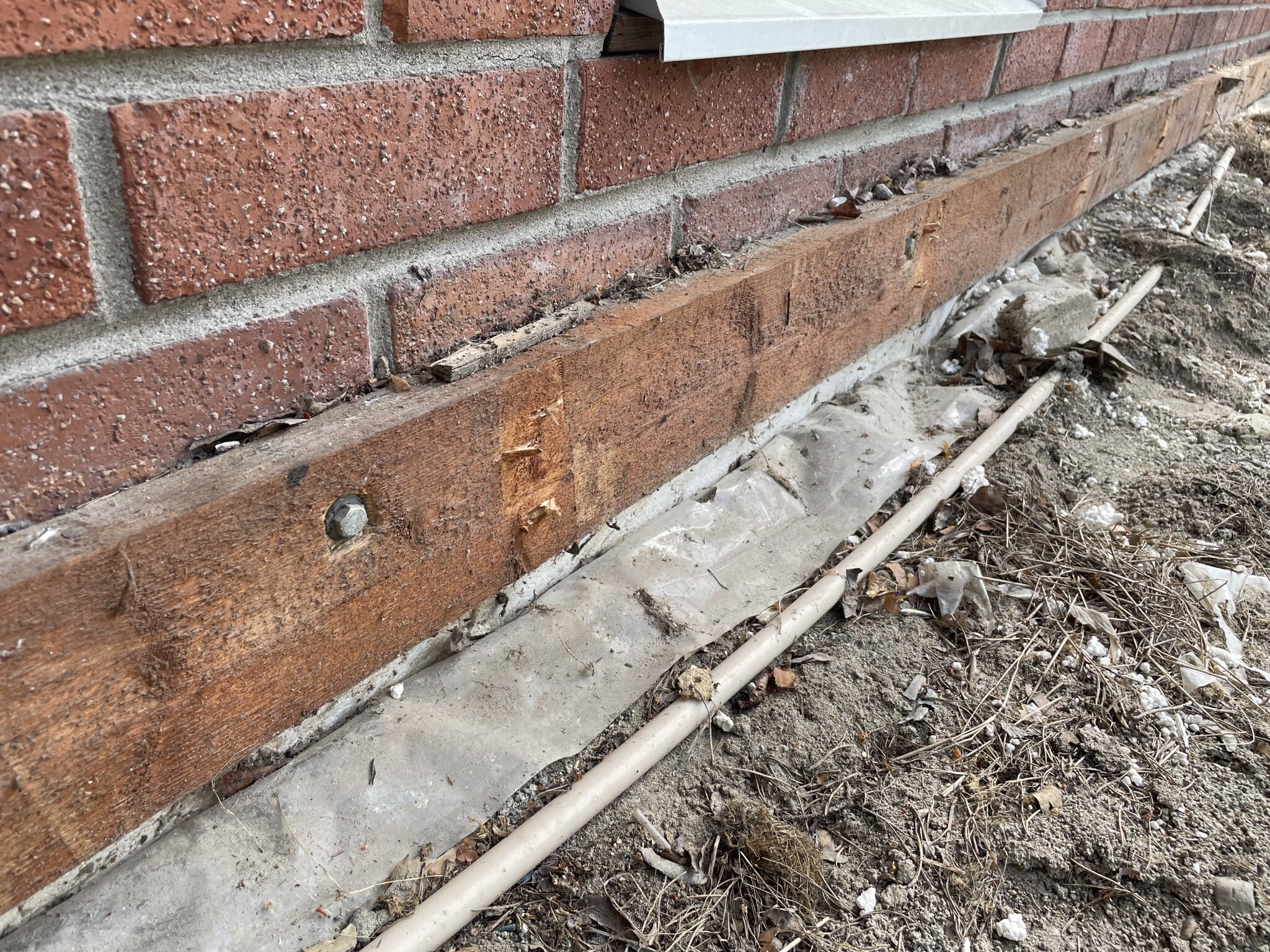

Den tidigare altanen har en bärlina skruvad mot tegelfasaden, men det är en hyfsad bit under golvnivå så jag tror att det borde vara betong från suterrängplan under. Jag tänkte höja den nya altanen till ungefär golvnivå inomhus.

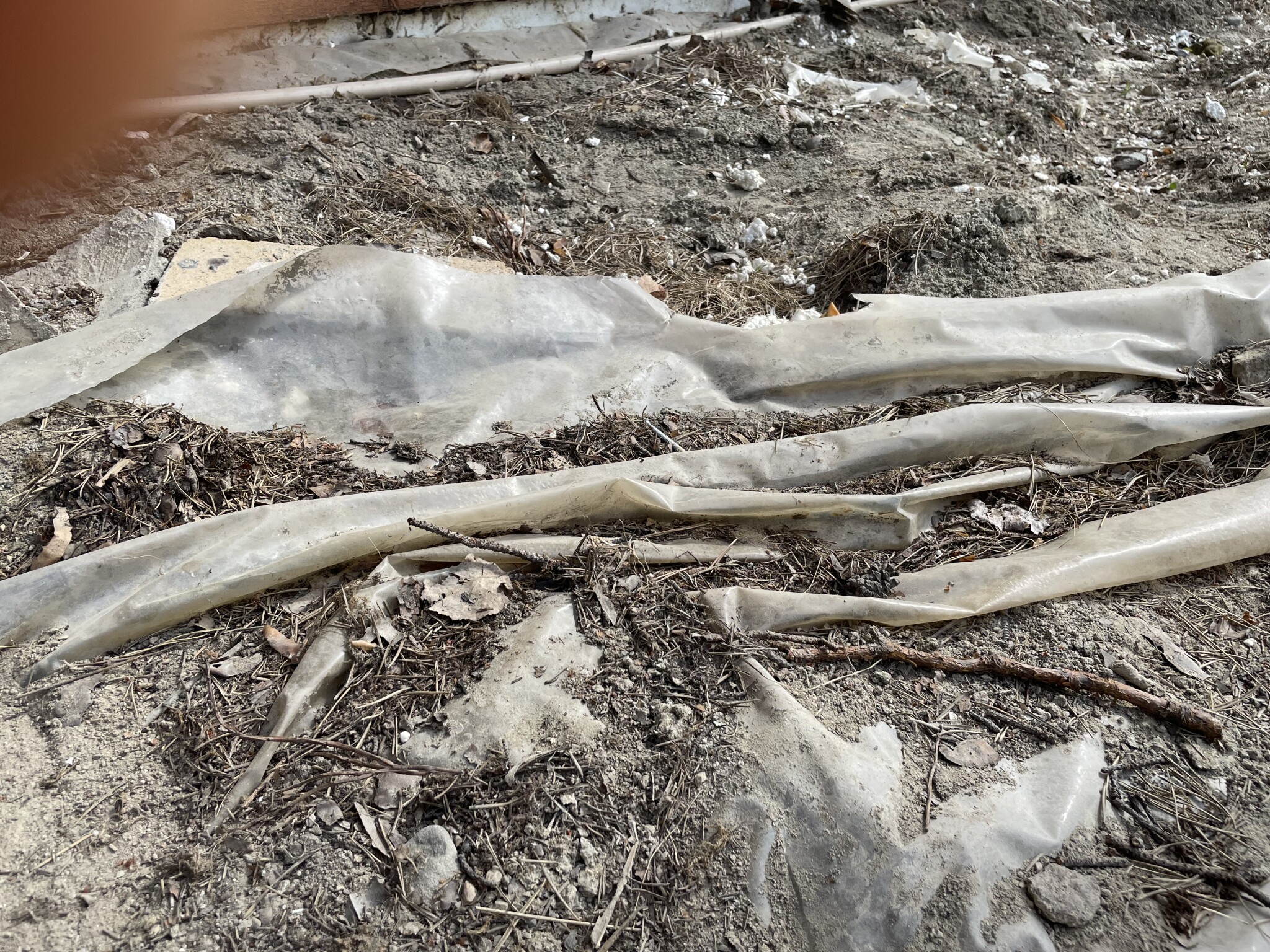

Tack för snabbt och bra svar. Tror min tanke med att jämna ut marken kanske är mer estetisk än funktionell. Och att jag tänkte att man vill lägga duk och makadam under hela altanen. Just nu ligger nån slags plast lite huller om buller och det är gropar och högar om vartannat. Sen är ju delar befintlig gräsmatta som jag antar att jag bör gräva bort.
Bärlinan ser väl okej ut, men behöver ju förlängas i bägge riktningar. Tänkte nytt virke men befintliga skruvar men det kanske är smidigare att sätta utanför och komplettera med klossar på utbyggnaden?
Har ingen ambition att överarbeta men vill absolut inte bygga nått som inte håller.
Åt bägge hållen. Cirka 4 meter längs huset där det nu är stenplattor och 3 meter utanför huset på andra sidan, då med plintar.

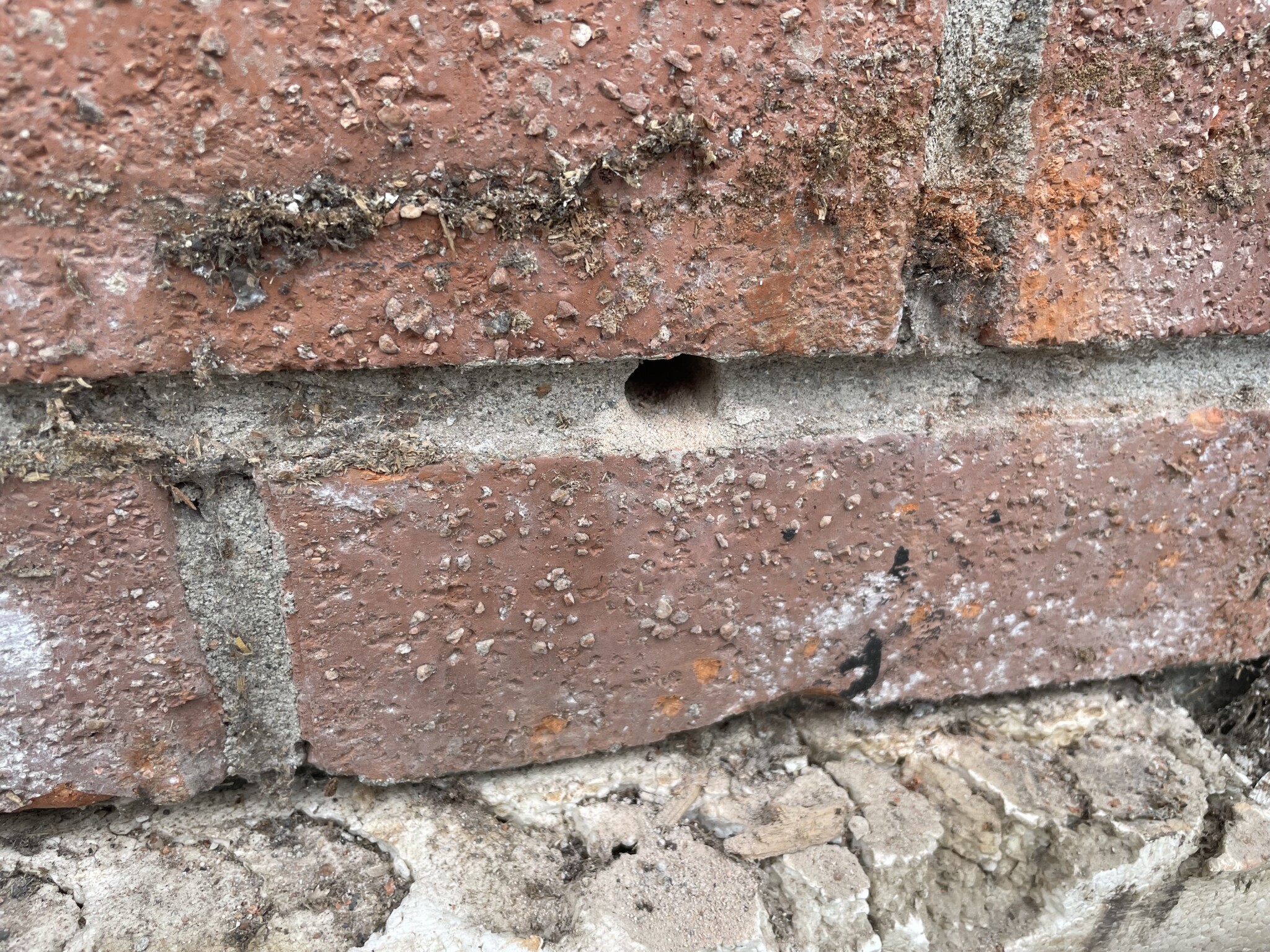

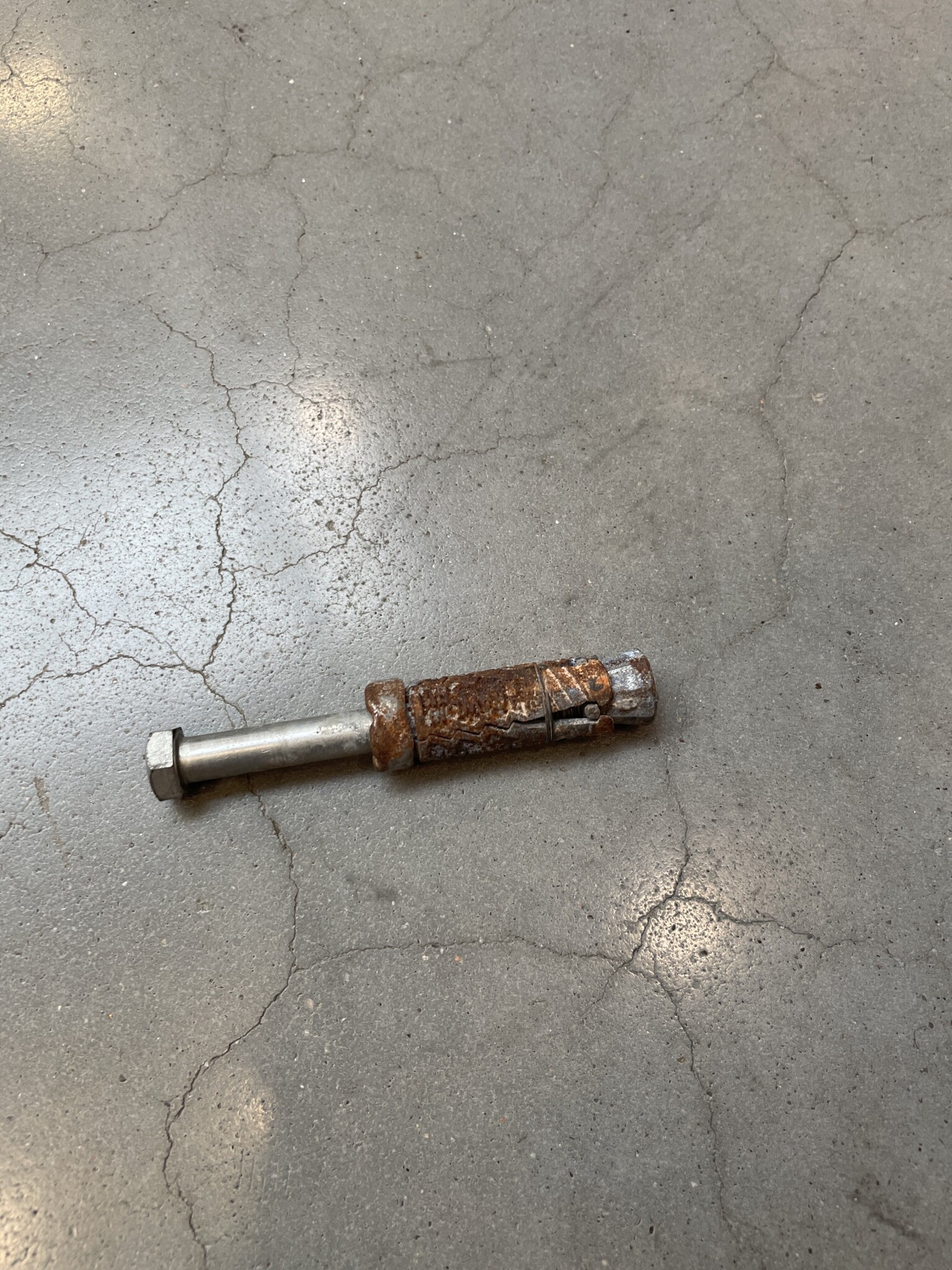

Tack för rådet. Skruvade loss bärlinan under förarbetet och den såg lite sämre ut på insidan så sätter nog en ny. Den befintliga var fäst med en expander i murbruket mellan plattorna Dessa satt inte så bra och är väl tveksamt tillvägagångssätt.

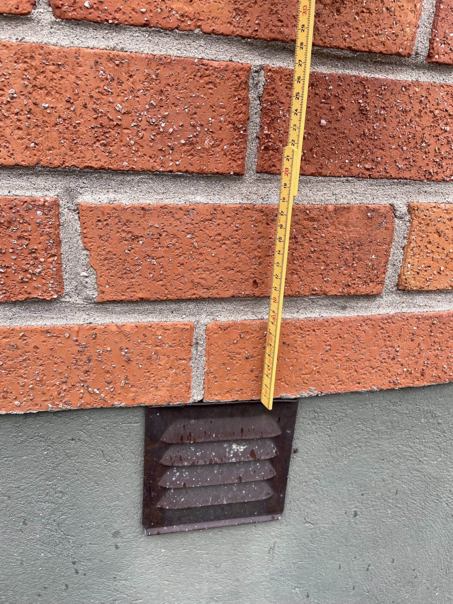

Men nu funderar jag på hur jag bäst ska fästa bärlinan mot fasaden. Den kommer att ligga med ovansida 20 cm över underkant på golvbjälklaget i betong som jag inte riktigt kommer åt att mäta men som verkar vara ~12 cm. Tänkte nog använda 45x170 (alt. 195). Kan då antingen fästa djupt i betong (men ligger ju minst 10 cm in) eller fästa i tegel (då rimligen inte i fogen om jag förstår rätt). Vad är lämpligt och vad är lämplig skruv/plugg?

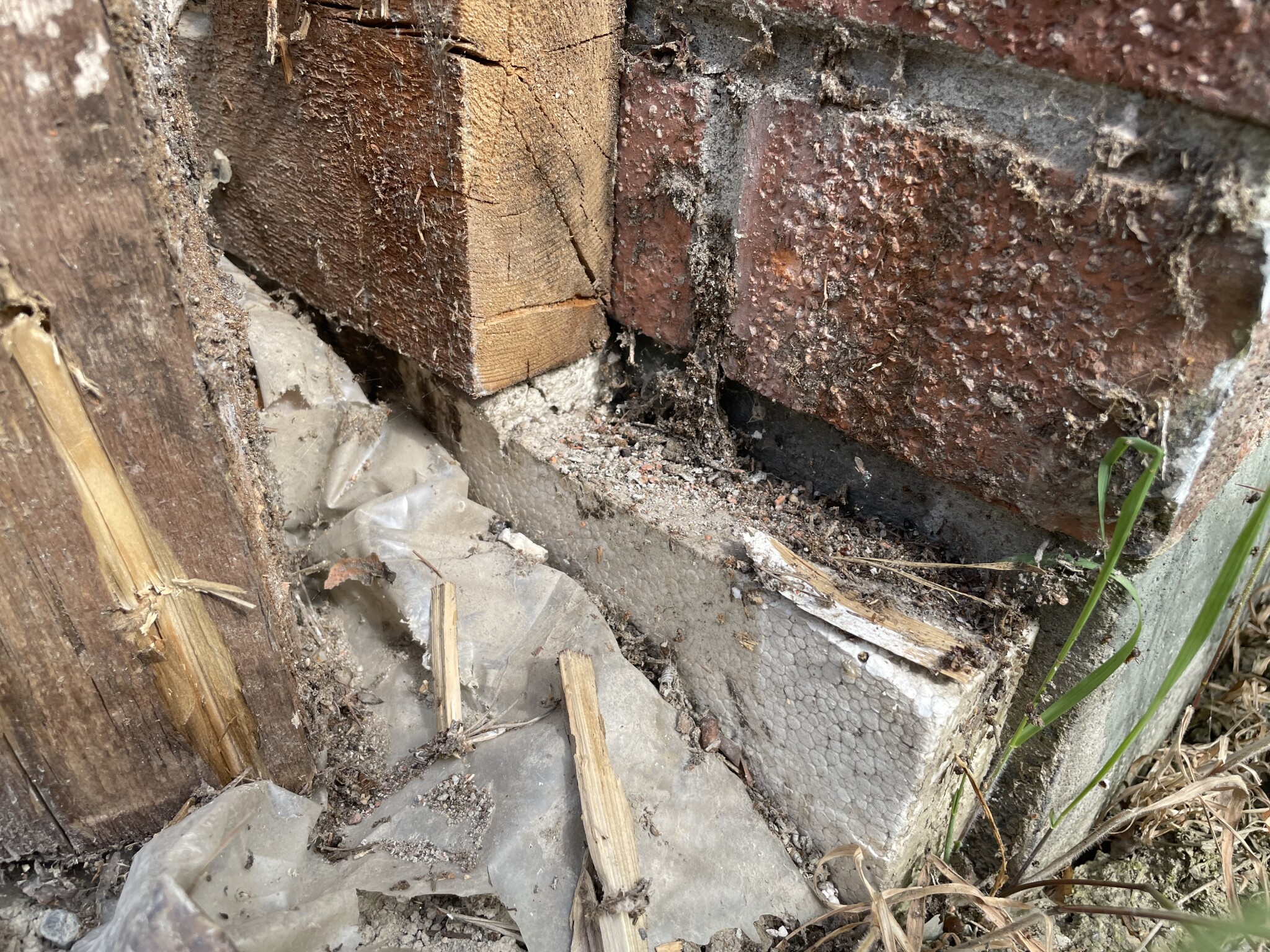

Alltså lägga inre bärlinan på plattor/plint istället?
Problemet med det (kanske) är att halva längden av huset har frigolitplattor på marken som går kanske 50 cm ut och inte känns som särskilt lasttåliga.
Topp. Tack för snabbt svar! Bör jag gå upp till 195 då eller kan jag fortsätta med 170 som planerat?
Det beror helt på vad du har för avstånd mellan bärlinorna och mellan markstenen. Och vad du får in för fötter/stödben under bärlinan. Bauhaus tar 5kr mer per lpm för 195, så det handlar om 50-60kr totalt för den bärlinan så pengamässigt är det ju i princip samma sak.. Brukar vara bärlinor i mitten som får mer belastning än de i ytterkanterna.

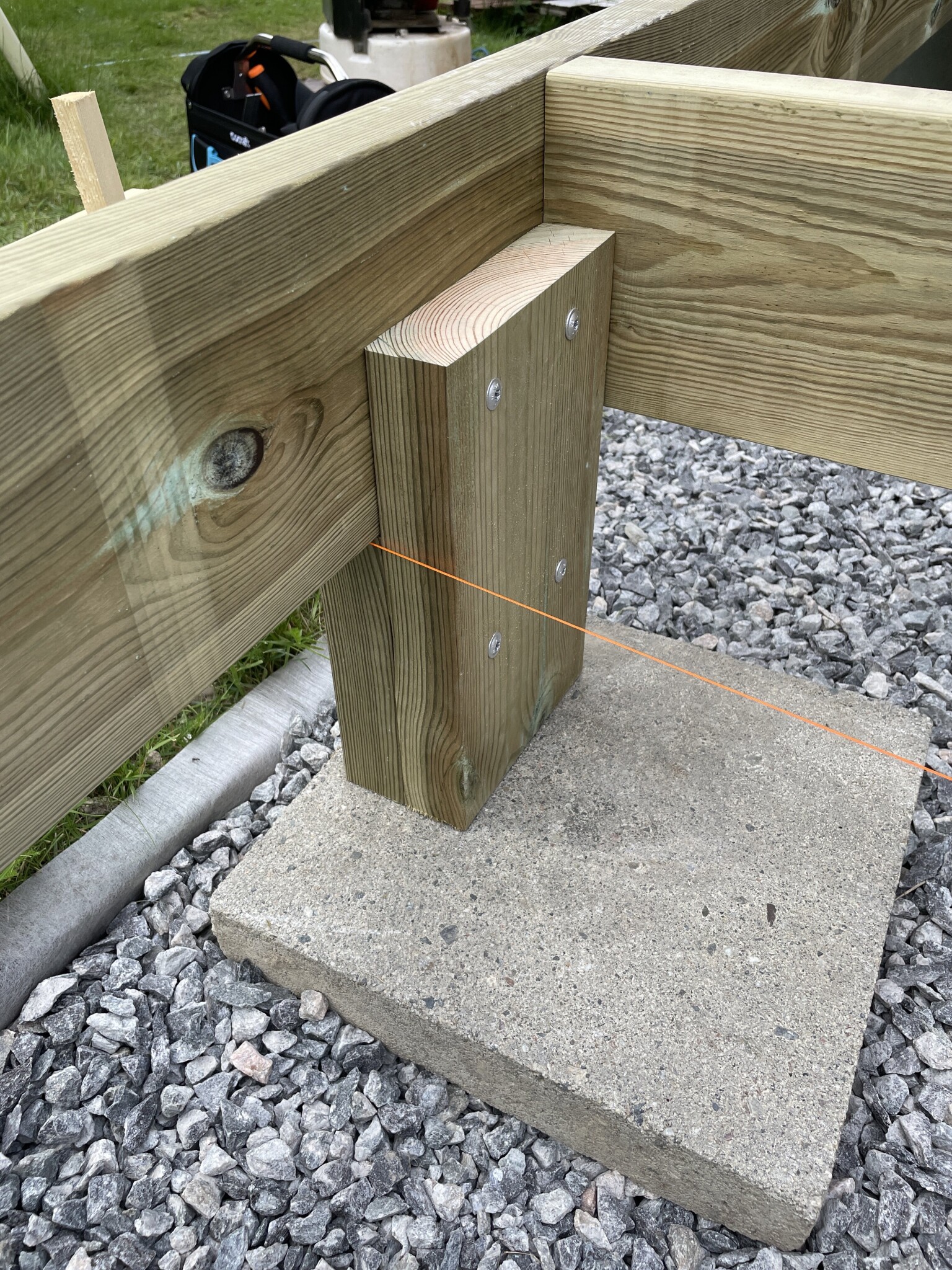

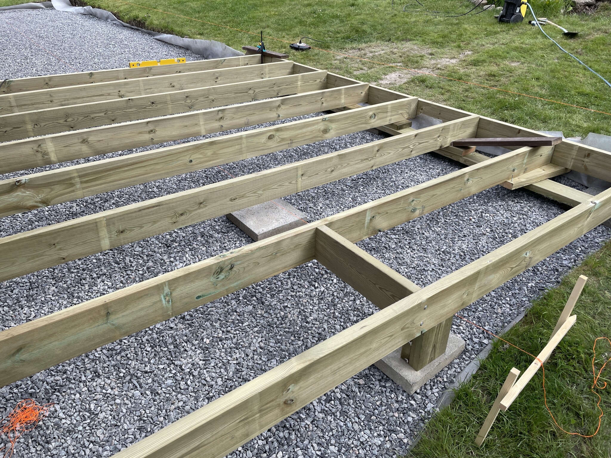

Tack! Nu kommit igång med bygget. Får inte riktigt plats med kryssbjälklag höjdmässigt. Har 45x170 reglar med spännvidd 380 så tänkte stötta med platta och stödben på mitten. Har satt balkskor mot bärlinan mot huset. Tänkte stötta med plattor och träben alternativt plastfötter på mitten och dra en rad kortlingar här. Den yttre bärlinan ska vila på plattor med max 2 meters mellanrum. Funderar lite över infästningen här. Kanske lurad av Essves marknadsföring men ET-T verkar smidigt kontra balkskor, nån som har erfarenhet av det?
Tar gärna kritik på konstruktionen och tips på förbättring.
(Bilderna är lite mitt i med endast temporär stabilisering uttill, endast ett stödben och en kortling och ingen papp under benen än)
ET-T är sjukt smidiga och går lite snabbare än balkskor. Inte minst i utrymmen där det är lite meckigt att få dit balkskor eller vinkeljärn. Vilken som man använder är således lite smaksak och beroende på varje situation. Inget att anmärka på rent hållfasthetsmässigt. Kom bara ihåg att de inte ska skruvas horisontellt utan med en vinkel på ca 30 grader för att ge maximal styrka
