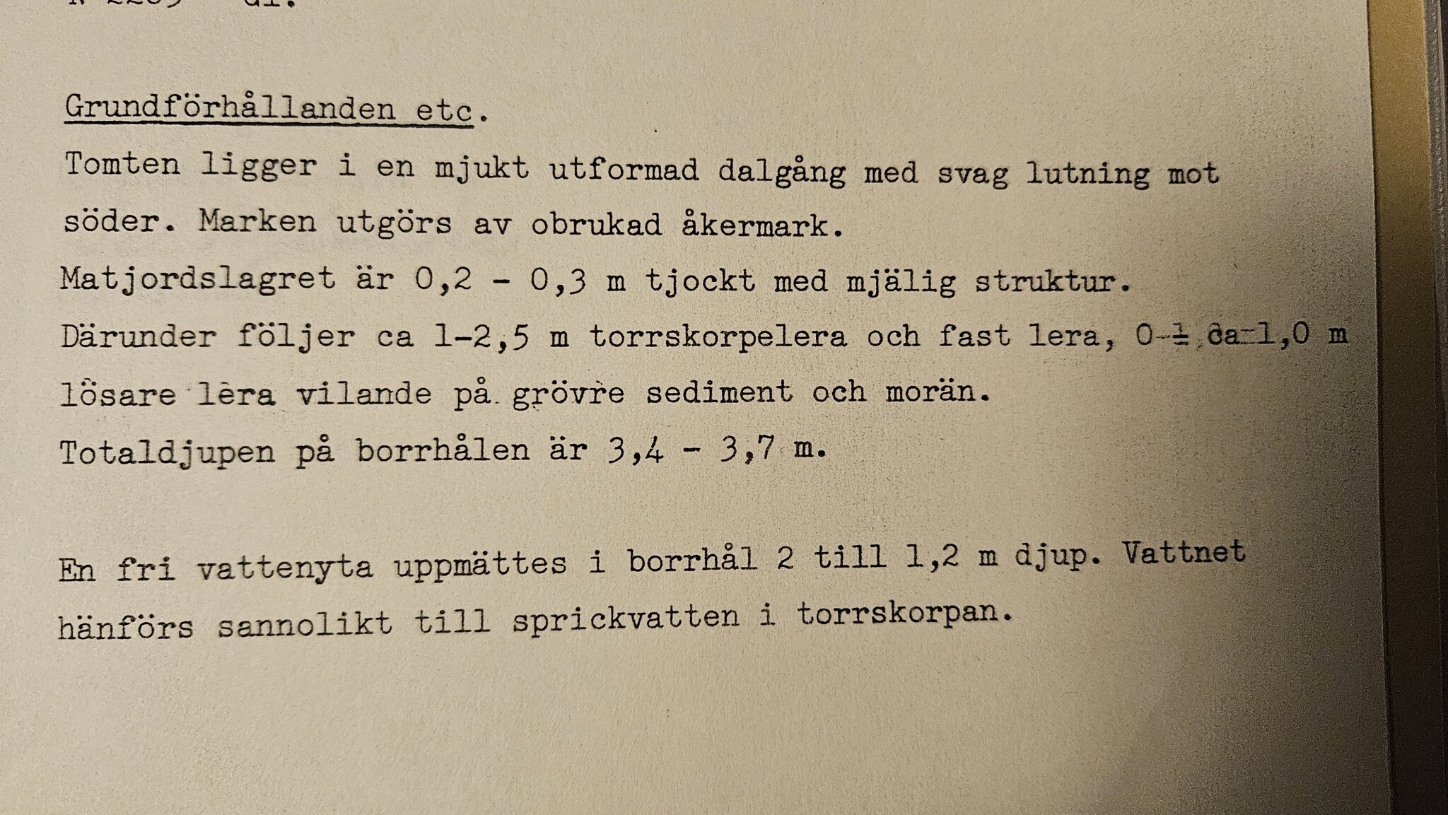

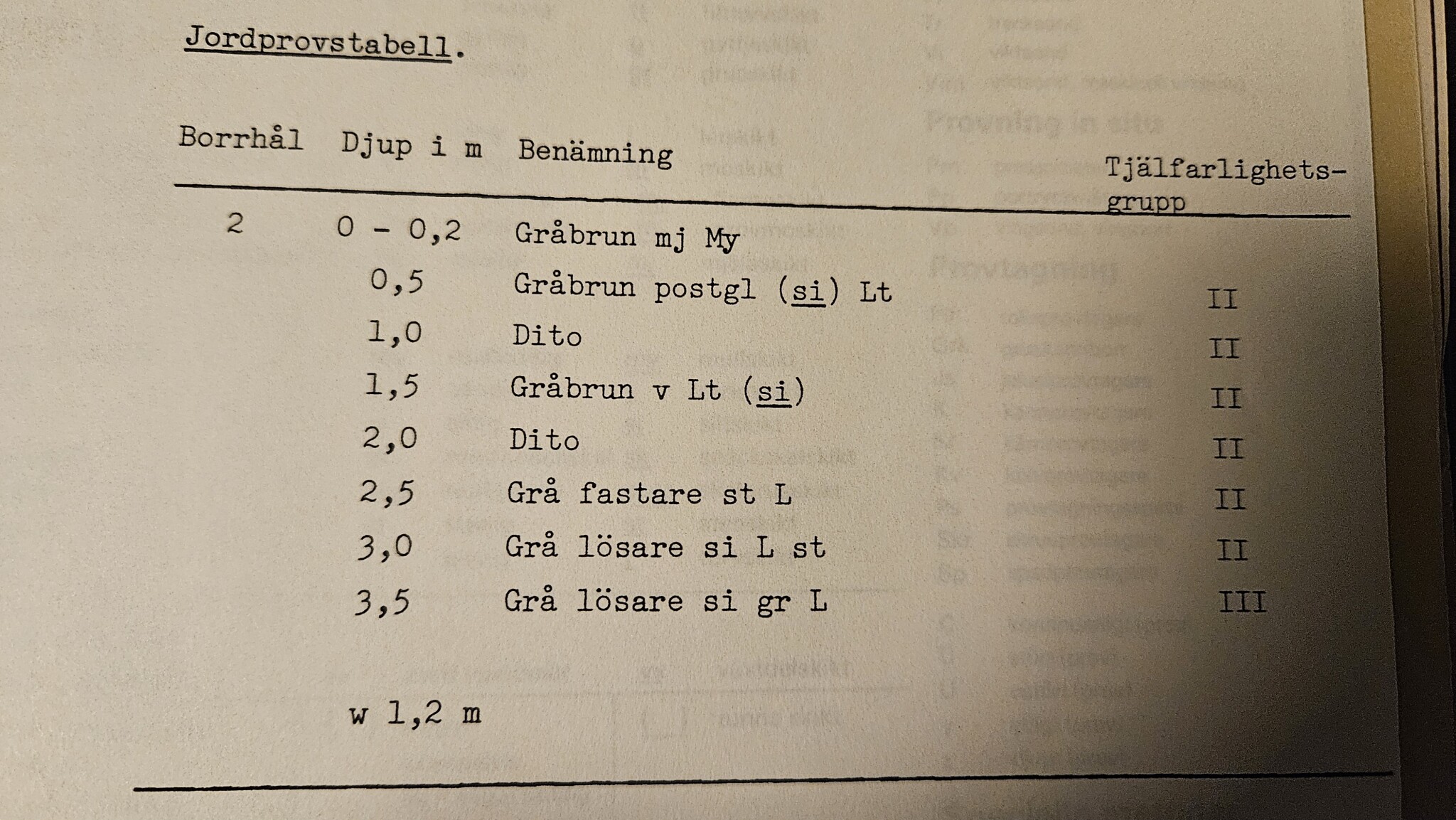

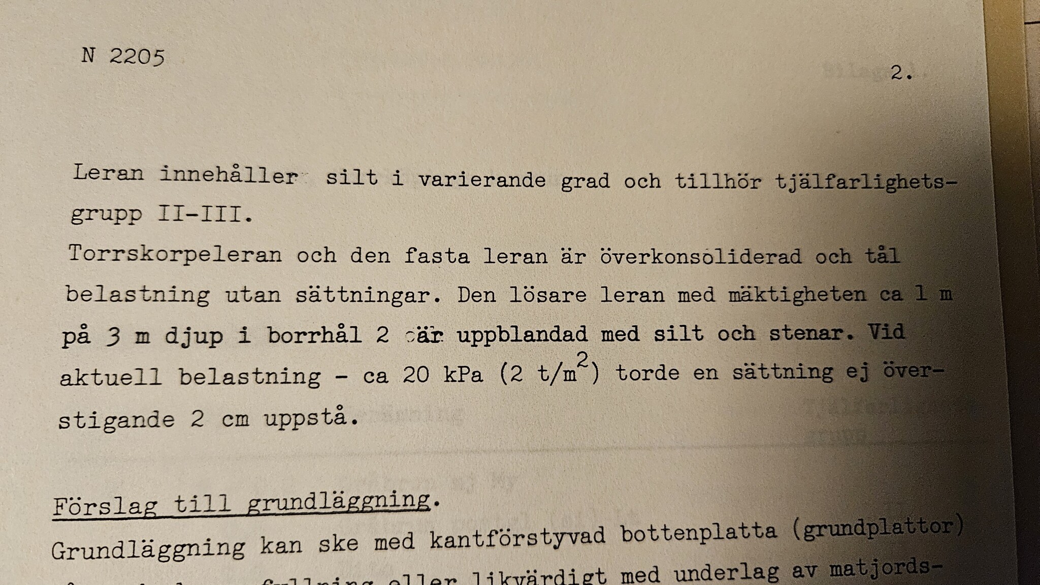

Är i farten att bygga en friggebod på 15m² på plintgrund i Östergötland.
Boden skall agera förråd och verkstad/snickarbod.
Marken är hyfsat kompakt lerjord men vatten blir inte stående i pölar mer än nån timme eller två efter regn oftast.
Jag har försökt läsa mig till vad som gäller för typ av plint samt vilket djup dessa behöver stå på för att inte utsättas för tjälskjutning osv.
Tanken va att borra ner 8 st 200mm plintar till 1,2m djup, men jag börjar bli osäker på om det räcker.
Jag har verkligen ingen lust att råka ut för att boden reser sig eller nått annat för att plintarna rör på sig överdrivet.
Så, hur ska man resonera kring val av plintar och hur beräknar man antal osv i lerjord?
Räcker det att borra 1,2-1,5m, lägga grus i botten och gjuta, eller måste jag gräva större gropar och isolera å ha mig?
Tips och råd mottages tacksamt.
Gärna om nån kan peka på någon dimensioneringshjälp hade också uppskattats.
Geologisk undersökning gjordes när huset byggdes mitten på 80-talet.

Frostfritt djup i Östergötland är 1,5 - 1,6 m. så det är på det djupet du måste ned. Isolerar du är det halva.T Thullen skrev:Hej!

Viktigt att plinten inte är omvänt konformad också för då riskerar du tjällyft (dvs om den större diametern är upppåt som det lätt blir om man gräver en grop och fyller med betong). Utan den skall vara smalare uppe än nere.

Har du en någorlunda likartad mark så rör sig den likartat överallt vid ev tjäle. Problem kan uppstå om det t ex är berg under ngn del av byggnaden och jord under resten. Problem kan också uppstå om det ofta är kraftig rörelse upp och ner av marken och om inte ev ledningar är förlagda så de klarar det.

Eftersom jag ändå skulle gräva bort jorden och lägga makadam under så blev plattor enklast för mig. Då är det också enkelt att justera om det sätter sig så mycket att det behövs.
Alternativen var att gjuta riktiga plintar eller gjuta platta. Skulle jag gjutit plint så skulle jag borrat hål och gjutit direkt, leran gör att hålen håller formen. Platta bara om jag skulle isolera hela boden.
Det slutade med att vi gräver 80 cm, i med 8-16 grus, 35x35 cm betongplatta, färdig justerbar plint, 8-16 grus runt om och 80mm isolering i 60cm horisontell radie runt plinten strax under färdig marknivå.
