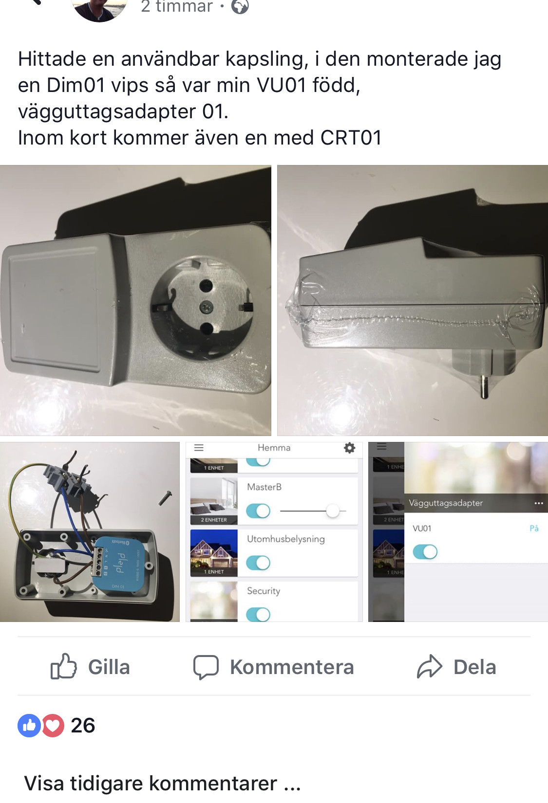

Själva ratten med tillhörande delar är nog just bara en encoder monterad på ett enkelt kretskort. Den ansluter till en expansionskontakt på baksidan av Plejden med fyra stift. Dessa är märkta IO1-3 samt GND så om du bara listar ut vilken av dem som matar spänning till encodern och vilken som är signalutgången så kan du nog använda den till något annat om du vill.K karlmb skrev:
Jo, det där borde även jag kunna hantera, iaf om man hade några andra hembyggare att interagera med. Finns det några aktiva forum idag där man bygger egna givare och sensorer för Zigbee tro?tommib skrev:
Säg att man behöver 30 brytare, 10 givare, 20 dimmers och tillhörande ljusarmaturer.
Ska man köpa det i dagens hem-automationsaffärer blir det ju lätt 25000:- eller mer. Med självbyggda enheter borde man kunna komma ner till en femtedel + några kvällar med lödkolv och vanliga handverktyg för att ordna kapslingar mm.
Är ju inte direkt svårt att ordna egna kretskort eller köpa halvfabrikat o löda på reläer och e-prom. För mig ligger utmaningen mest i programmering sedan.
Jag skulle säga att den stora utmaningen ligger i att få till estetiskt tilltalande kapslingar osv.
Man ska inte heller underskatta tiden det tar att få fram en färdig produkt. Beroende på hur man värdesätter sin fritid och hur mycket man sätter upp på nöjeskontot så kan 25 kkr vara väldigt billigt eller väldigt dyrt.
Det fina med kapslingarrna är ju att de till största delen skulle vara dolda, i dosor och undertaksmonterade enheter så de behöver inte vara snygga, bara säkra.tommib skrev:
