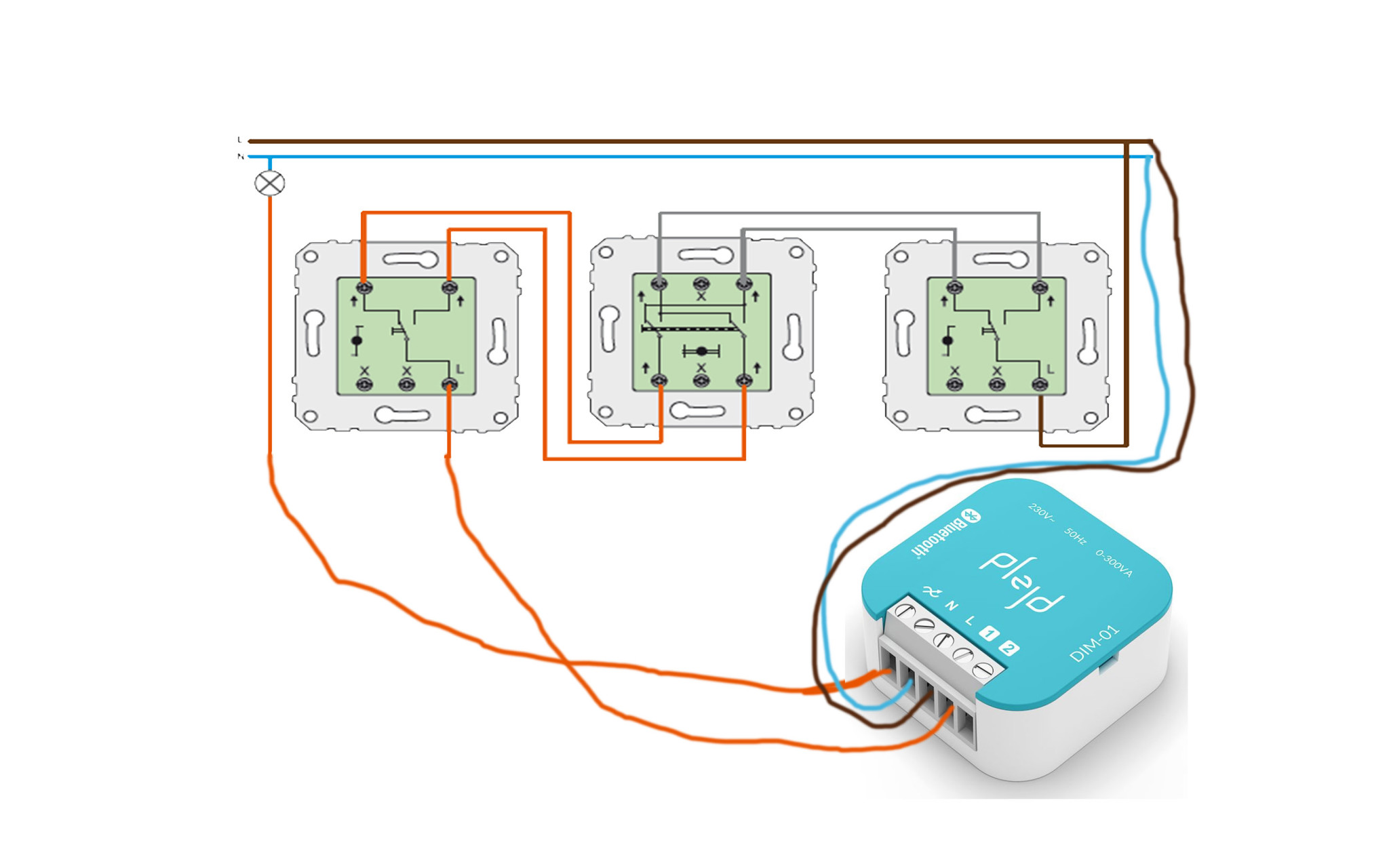

Jepp! Det kan dock bli ett problem, nämligen att när alla brytare är opåverkade så ligger fas på ingången på Plejden. Men det löser du genom att skifta plats på två mellantrådar.
Rita upp det om du behöver.

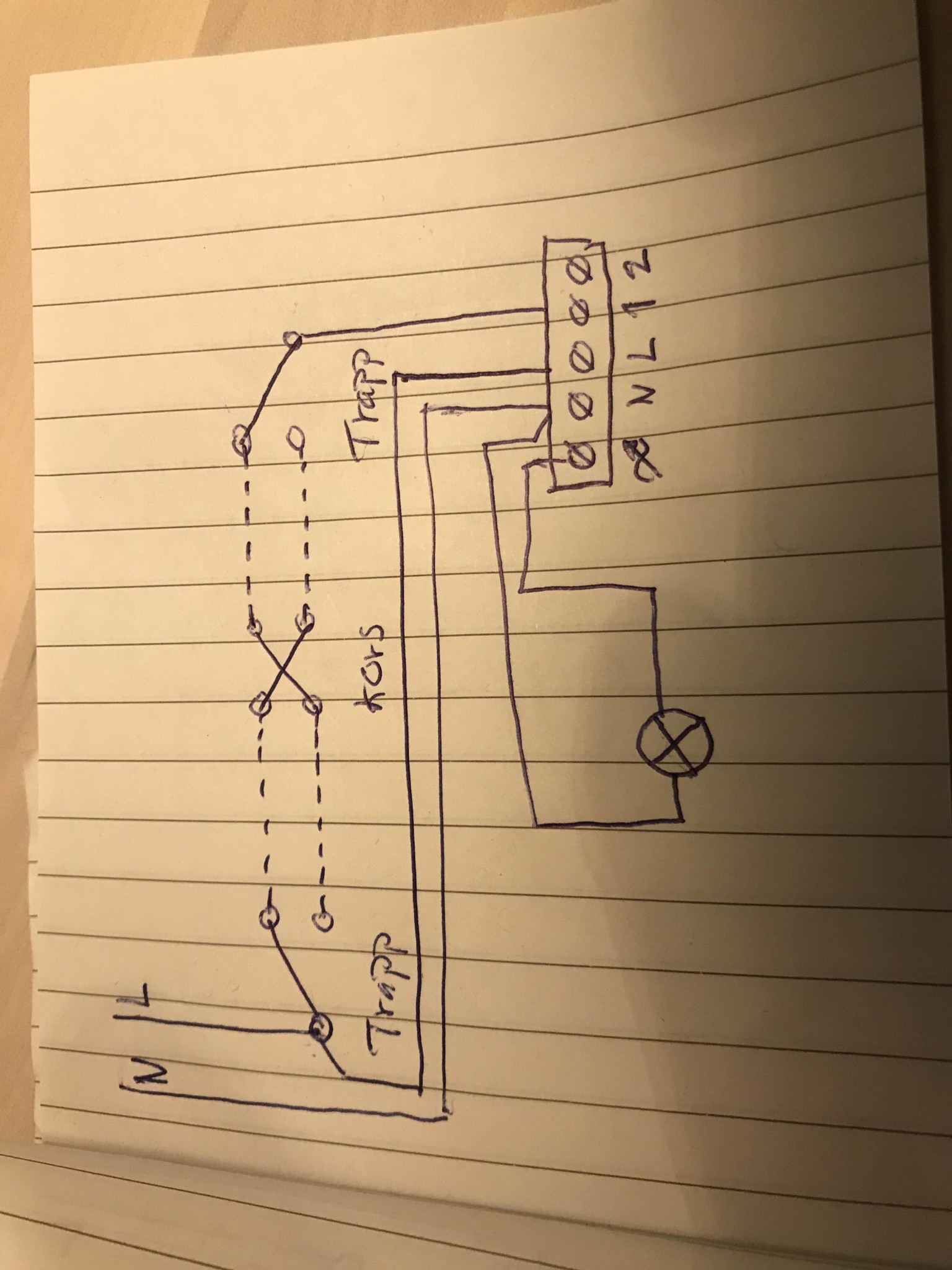

Jag var tvungen att rita lite.

så tänkte jag, men hur får jag det rätt, det där med att skrifta mellantrådar

tommib
Intressant koppling. Jag tänkte att det inte skulle fungera först men det gör det ju när man analyserar kopplingen närmare.
Personligen skulle jag kopplat om med fast fas och tändtråd till varje brytare för att det är mer uppenbart hur det fungerar.
Leif i Skåne
Du får en del förslag på att dra om men du vill helst slippa. Som jag ritat blir samma funktion nen det är 50% risk att när du är klar så har du fast fas på anslutning 1 på dimmern. Växla då bara två mellantrådar, tex. På den brytaren som du har dimmern bakom. Det som händer med fast fas är att det inte fungerar som det ska, normalt står dimmern och dimmrar hela tiden, beroende på hur Plejden är konfigurerad från början. Det är som att du konstat skulle stå och hålla in en knapp.
