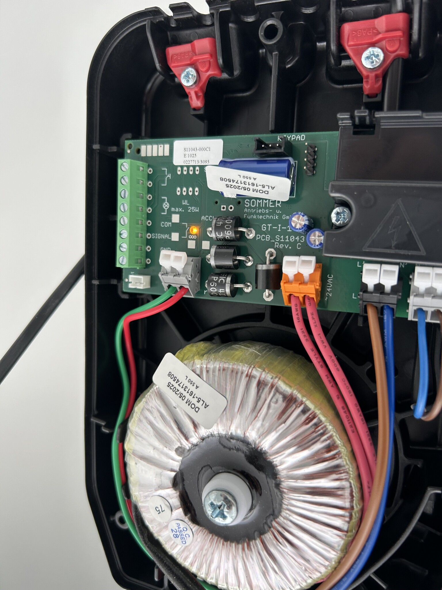

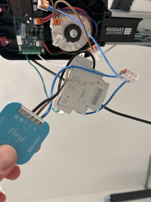

Jo reläer drar men porten öppnar inte. Men jah har endast dragit en tråd till själva portE etompau skrev:
Motorn förutom gn
jo jag satte den på de, en hjälper inte. Men jag har endast dragit en tråd till port motorn förutom jord. Behövs det mer?P Pin skrev:
Du ser ju på kretskortet att en slutning ska in högst upp på plinten. Det räcker inte med en tråd för detta.
Säkerställ att du inte matar in spänning på denna plint, gör du det så blåser du kortet.
Dubbelkolla med en summer/universalinstrument att du bara får en potentialfri slutning/öppning från reläet som krävs för portstyrningen.

Har klurat på just detta. Att få till ”plejdlösning” och koppla det parallellt med den fysiska återfjädrande tryckknappen.
CTR-01 inställt på impuls, till 230V relä som sluter ”tryckningen” tillfälligt. Sen scenario för att aktivera.
Precis som att trycka på knappen, men då kan man röststyra med t.ex. Google: -Aktivera ”garageporten”.
Chat GPT påstod att det gick koppla direkt i CTR-01, men det köper inte jag med hänsyn till att det inte finns annat än 230V matning ut.
