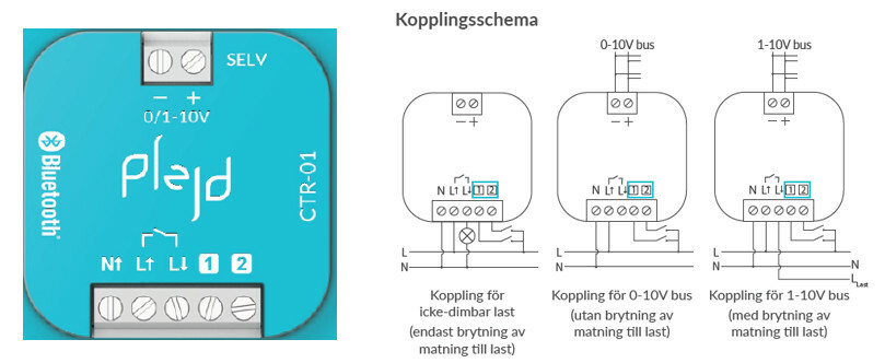

Löste du det? Har inte Plejd ctr-01 lågspänningsutgång?
Det beror på vad du menar med lågspänningsutgång?
Den har fasen (230V) på utgången,
Bild av Plejd CTR-01 med kopplingsschema för lågspänningsinstallationer, inklusive 0-10V och 1-10V buskonfigurationer.
Men vad är den in/utgången till för som det står 0/1-10V till för?
Den ger ut en spänning mellan 0 och 10 Volt beroende på vad man ställer in.
Lågspänning är upp till 1000 Volt AC eller 1500 Volt DC. Dvs det man har i vägguttagen hemma. 10 Volt är klenspänning...

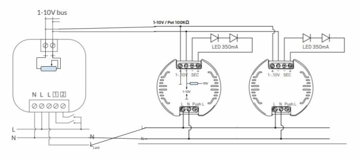

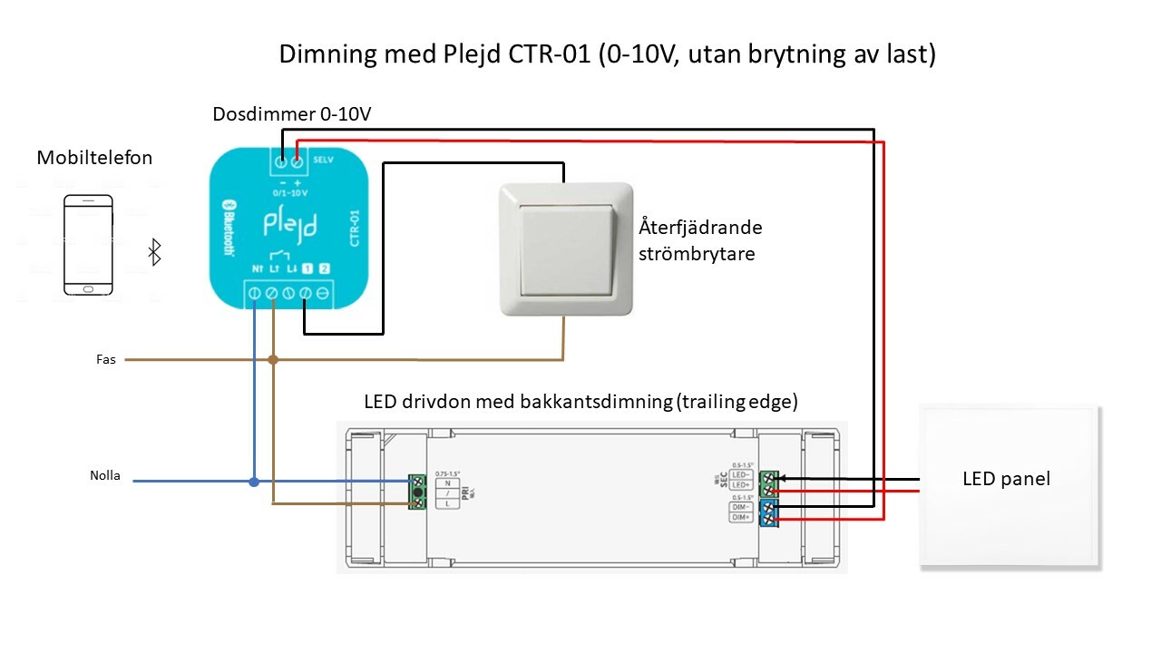

Den utgången är för att styra olika saker, tex dimma lampor, styra EC-fläkthastighet, etc men alla styrda objekten har extern spänningsmatning, tex likt följande,
Elektrisk kopplingsschema som visar anslutningar för styrning av lampor och fläkthastighet med 1-10V extern spänningsmatning.
https://www.byggahus.se/forum/threads/hjaelp-med-plejd-ctr-01.344260/post-3306480
Diagram över anslutning av Plejd CTR-01 dosdimmer för dimning av LED-panel med mobilapp och återfjädrande strömbrytare.
