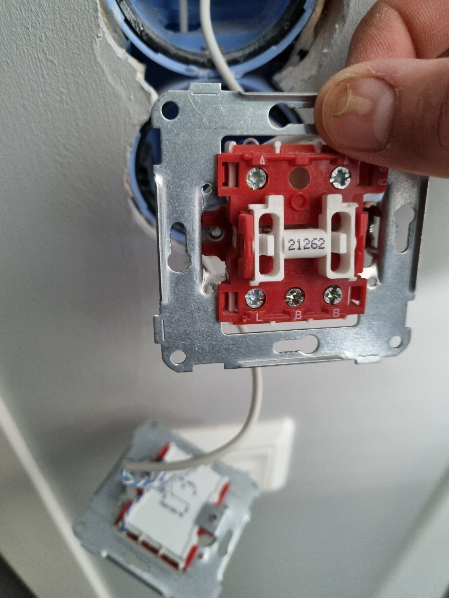

Hej! Jag styr i dagsläget mina garageportar med fjärr eller återfjädrande tryckknappar i garaget.
Om man vill ha möjligheten att styra dessa med plejd, räcker det då att sätta en ctr-1 bakom tryckknapparna och hur kopplas de då? Bifogar en bild på hur det ser ut idag.

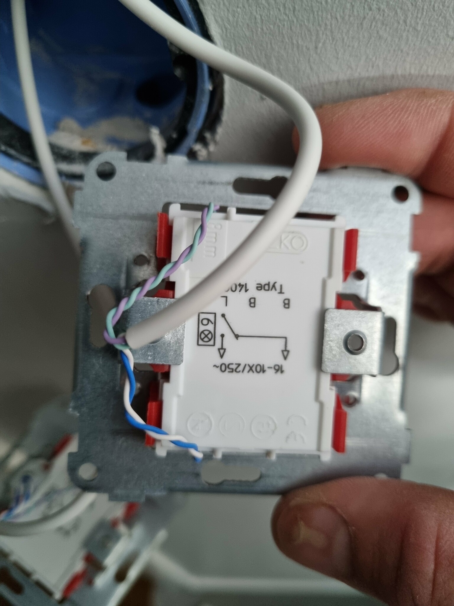

Lila/turkos kabel går in i L och Blå/vit går tillbaka.

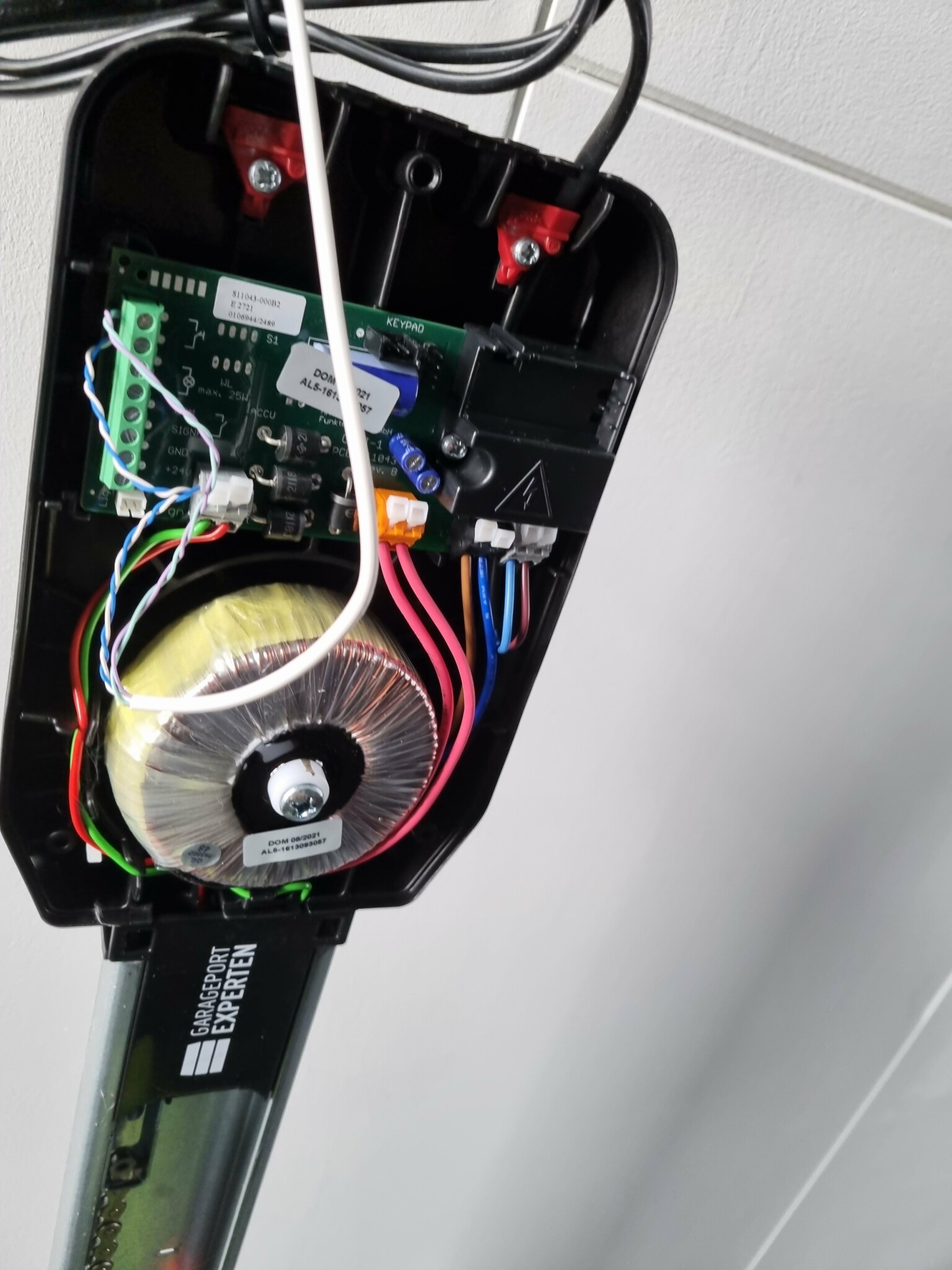

Bifogar en bild på motorn också om det är så att det finns andra alternativ

Varför just plejd? Det finns ju massor av trådlösa potentialfria brytare för en bråkdel av priset.

Plejd tänker jag för att jag har plejd i stora delar av huset och har några puckar över. Skulle gärna se en lösning med just plejd av den anledningen men har du andra förslag så lyssnar jag gärna 🙂

Nej, absolut inte. Den ger 230v ut. Måste kombineras med ett externt relä om det ska fungera.
Men det blir antagligen billigare att köpa en produkt med potential-fritt relä istället så det är isf enbart för att inkludera det i ditt nuvarande system.

Jag kanske tänker tokigt men tryckknapparna matas ju idag från motorn, om man då kopplar in plejden på befintliga kablar kan den väl inte generera mer ström?
Det finns många som inte gillar Plejd här i forumet. Sen finns det andra som älskar dem. Jag har precis som du flera Plejd hemma och gillar systemet eftersom jag tycker det är enkelt och lätt att lägga till och ta bort scenarior osv.
Problemet i ditt fall nu är att själva pucken själv behöver ha både fas och en nolla för att bli strömsatt och fungera.
Så går det 230V i de där trådarna och du har en nolla framdragen till dosan så skulle det fungera. Men troligtvis är det en mkt klenare spänning i dina trådar där och då behöver du ett mellanrelä som din Plejd då styr istället.

Din nuvarande knapp är ansluten till låg styrspänning. Plejdpucken ger 230v ut. Tro mig, det kommer inte fungera.

Plejden drivs med 230 Volt och den spänningen verkar skickas ut på reläutgången.

Okej! Jag tror dig, hur kan man då göra istället?
stefan57
Använd garageportens fjärr och köp fler fjärrsändare om det behövs.

Koppla via en kontakter eller använda en annan produkt.
Kan Plejden ge en puls i programmerbar längd, eller är den bara på eller av?

Som jag skrev innan, externt potential-fritt relä styrt av plejdpucken.

Om jag förstår plejden rätt så är det av eller på som gäller
