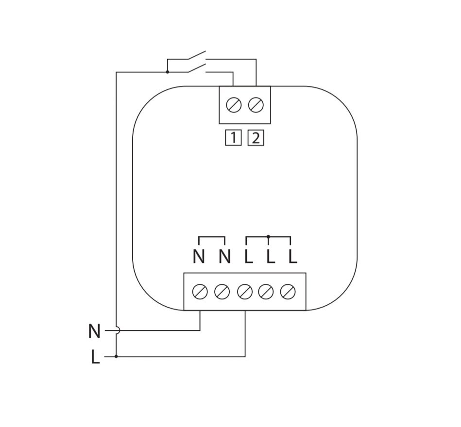

Slog mig nu dock att jsg inte torr att meshen lär ha så bra koppling från källaren till övre plan särskilt då det är betongbjälklag i källaren.
Så bör väll också få in en extender. Tänkte kanske i hallen:
Kopplingsschema för en elektrisk installation med anslutningar märkta N och L samt siffermarkeringar.
Om jag tolkar rätt så räcker det med en nolla och fas, om den bara ska fungera som extender? Och att jag då t ex. Skulle kunna be dem sätta den i slutet på de seriekopplade vägguttag i hallen bara?

Man brukar väl placera extenders på ett lämpligt ställe mitt emellan punkterna där man har dålig täckning.
Räckvidden är angiven till 10 m för plejds enheter.
Ja det räcker med fas och neutral till denna.
Jag tror dock inte dina vägguttag är seriekopplade. De ska vara parallellt kopplade så varje förbrukare får rätt spänning de är gjorda för.
