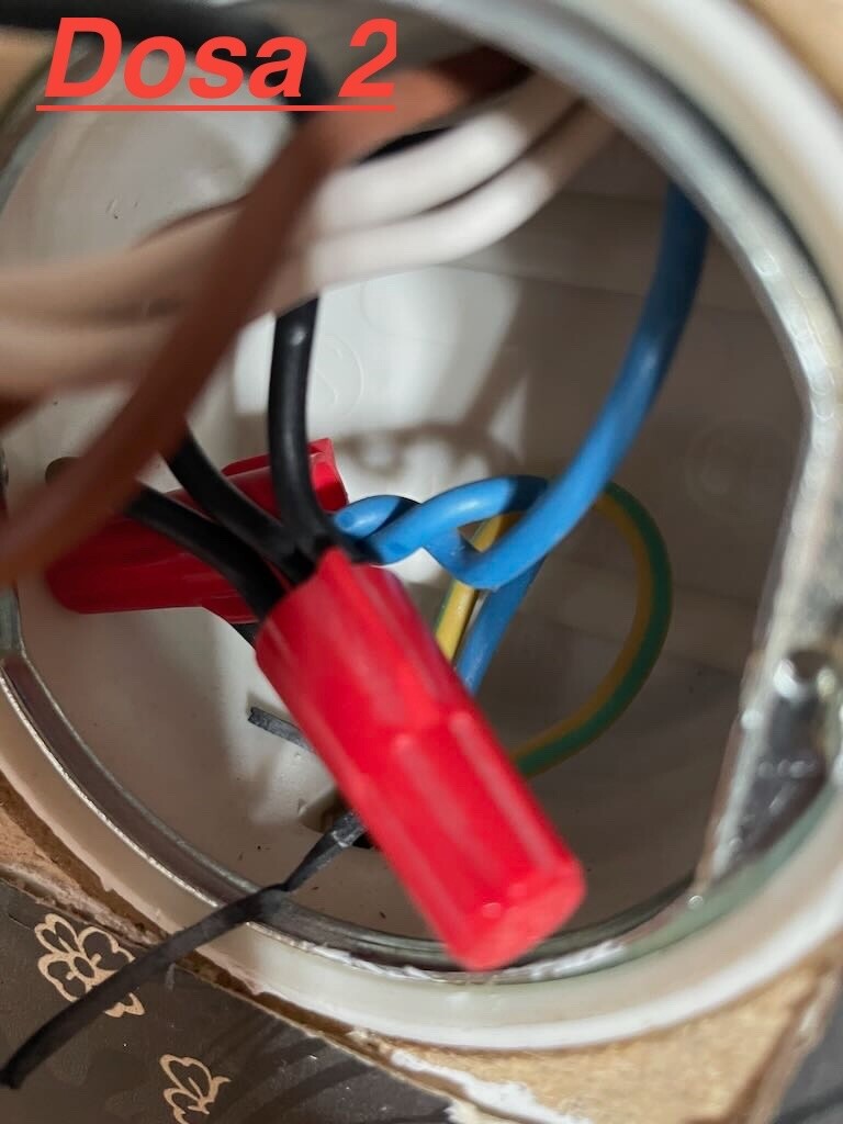

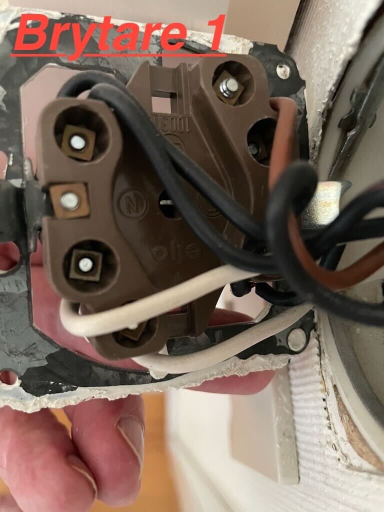

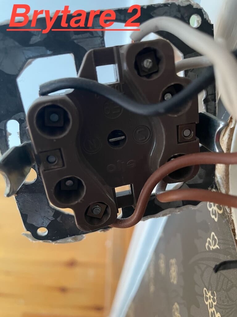

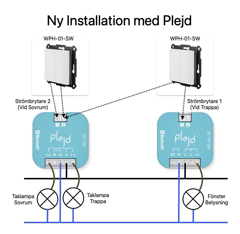

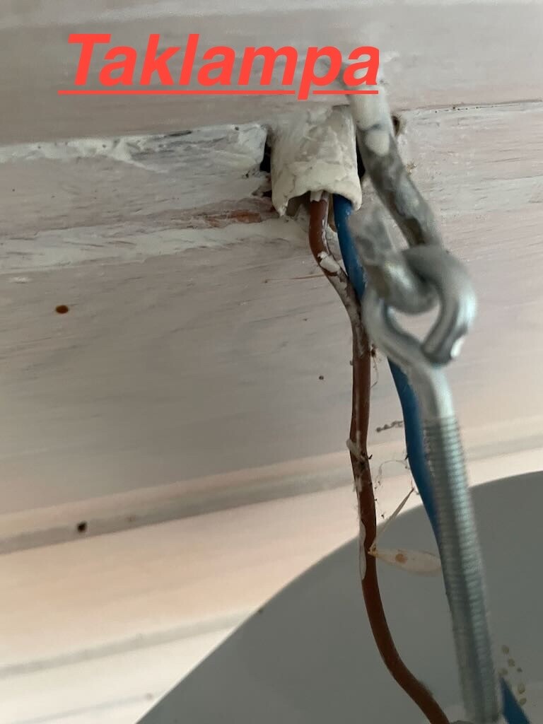

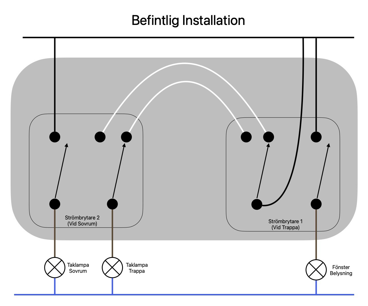

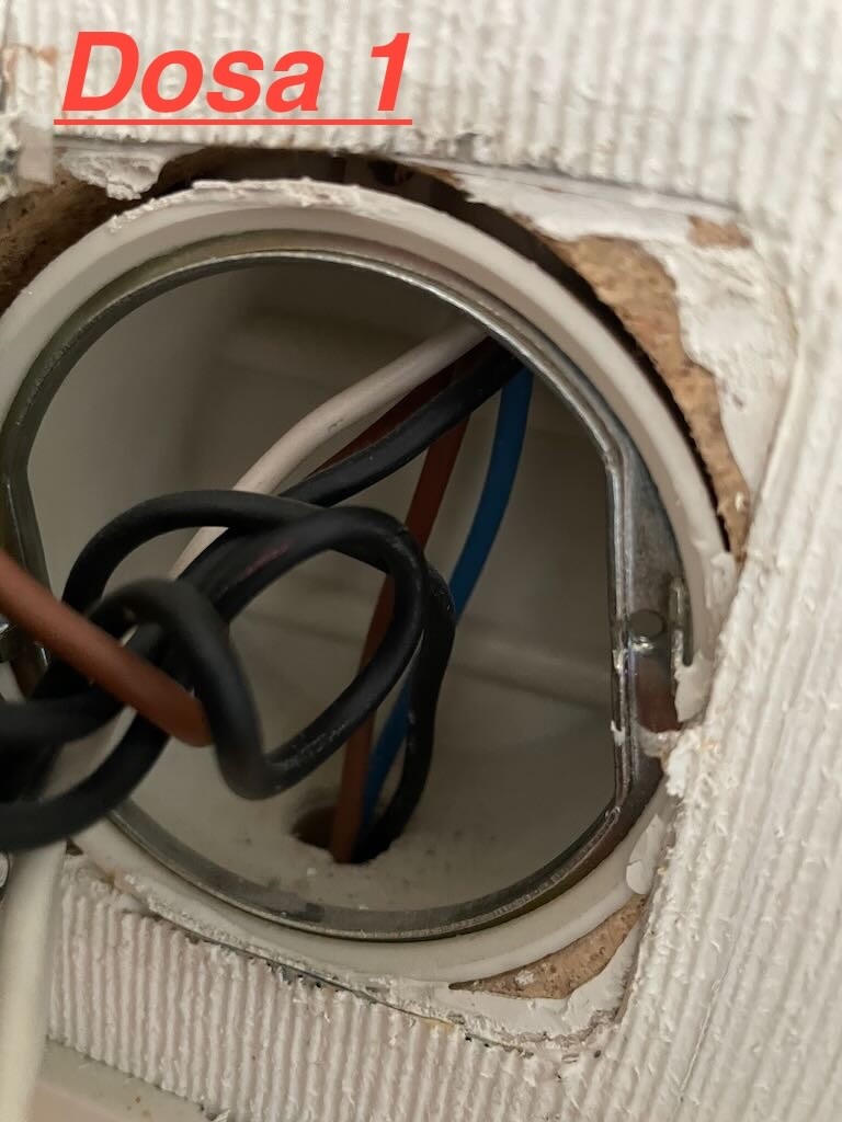

När vi installerar nya garderober så kommer några belysningsknappar hamna bakom garderoberna så de måste flytta. Tänkte att detta verkar enklast att göra med Plejd. Har några Plejd redan som blev installerade när vi renoverade badrum för ett tag sedan så då tänkte jag att vi kan ju bygga vidare på detta. Tänkte bygga in en Plejd i dosa bakom garderoberna och styra den med Fjärrströmbrytare WPH-01-SW.
Har ingen egen tidigare erfarenhet av Plejd installation men har läst på lite och tror jag förstår hur det hänger ihop, men vill gärna höra om jag förstått det rätt eller om någon har en bättre ide om hur man kan göra. Finns ju Fas i varje dosa, och i ena dosan (Dosa 2) finns nolla med tomtehatt. I andra dosan (Dosa 1) passerar en nolla som jag tänkte man kunde klippa och sätta en Wago och få ut en nolla till Plejden.
Bifogar bilder på hur det ser ut idag och hur jag tänkt. Färgerna på ledarna i ritningen stämmer med verkligheten.
Går inte att sätta Plejd vid lampor då de saknar dosor där.
  • Schematisk ritning visar befintlig installation med strömbrytare och lampor i sovrum och vid trappa, samt planerade ändringar för Plejd-belysningssystem.
  • Nyckelkomponenterna i Plejd-system för belysningsstyrning visas, inklusive WPH-01-SW fjärrströmbrytare och REL-02 enheter kopplade till lampor.
  • Brytare 1 med elektriska ledningar, brun och vit, installerade i dosa.
  • Elektrisk dosa med flera färgade ledningar och texten "Dosa 1" inuti en vägg, förberedelse för Plejd-installation.
  • Brun strömbrytare med flera anslutningspunkter på vägg, märkningen "Brytare 2" synlig. Flera kablar anslutna, inkl. brun och vit ledning.
  • Kopplingsdosa med ledningar: bruna, svarta, blå och en grön-gul skyddsledare; anslutna med röda kopplingsklämmor, markerad som Dosa 2.
  • Bruna och blå elektriska ledningar sticker ut från taket, markerade med röd text "Taklampa".
Alt. en sån här
https://www.elbutik.se/product.html...amNMW2ngsRqTTfTazi0Mgy68xLXT0x4hoCy3QQAvD_BwE
kabel ut och utanpåliggande strömställare
