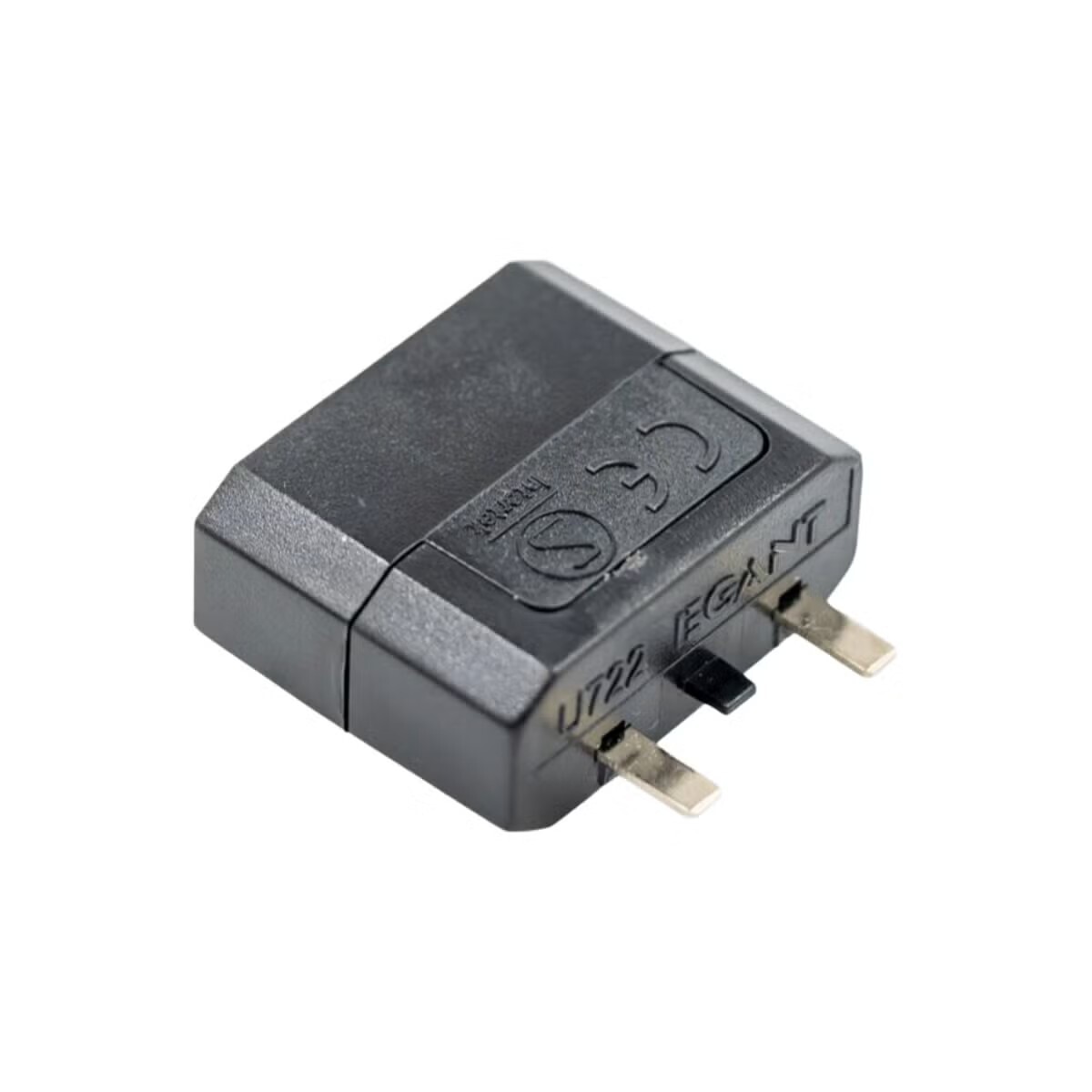

Vad är det för armatur(er)?

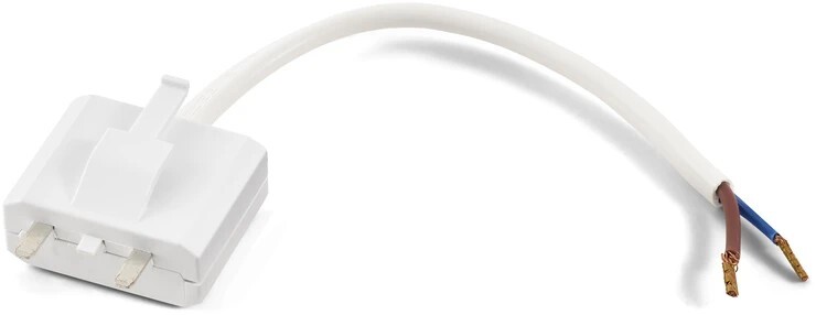

Om det är dubbelisolerade armaturer så går det skarvdonet bra, samt en ojordad DCL-kontakt,
En vit DCL-kontakt med två synliga elkablar, brun och blå, för anslutning till armaturer.
Svart DCL-kontakt för anslutning av dubbelisolerade armaturer, märkt med symboler och text, på grå bakgrund.

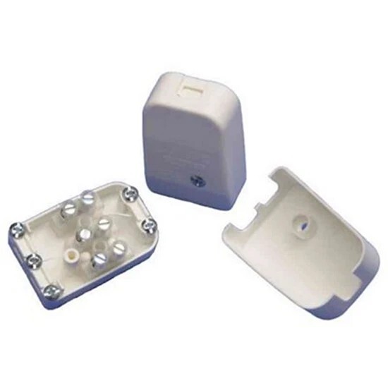

Ska armaturerna vara skyddsjordade så behöver det vara en jordad skarvbox
Vit skarvdosa för elektriska installationer, delad i tre delar med skruvar. Används för att koppla samman kablar.
Ja? Vad vad som finns före (Plejd, tex) är väl rätt ointressant för förbrukarna, förutsatt att de båda är likvärdigt dimbara? Hur skulle pucken få reda på vad du har skarvat på efter uttaget? Allt detta givet att samtliga apparater är anpassade för aktuell effekt, naturligtvis.
Det är ju inget ovanligt att styra många förbrukare ifrån samma manöverdon.
