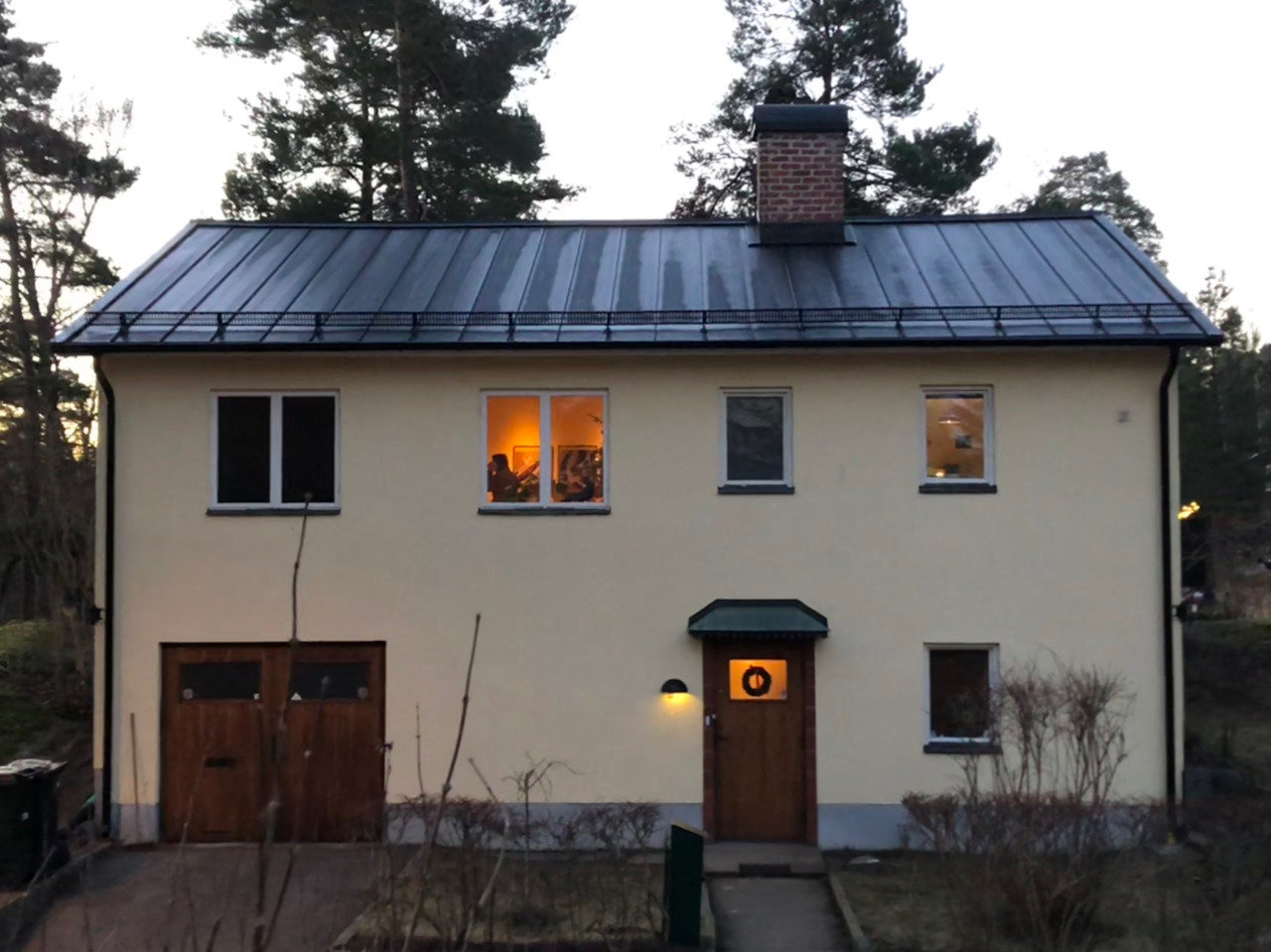

Vi har en putsvilla från 1957 med kallvind med öppningar för ventilation på 4 platser nere vid takfot (se bifogad bild på byggnaden). Det nuvarande plåttaket behöver läggas om, eftersom det är otätt. Den nya firman har offererat en komplett läggning, inklusive 4 st takstosar för ventialtion i taknock (se exempelbild vi fick av firman).
Vi känner att luftningsstosarna på exempelbilden rimmar illa med tidsenligheten vi försöker hålla på vår villa och kan inte påminna oss att vi sett liknande luftning på några plåttak i detta villaslag.
Så vi undrar helt enkelt vad ni säger om 1) behövs avluftning på ett plåttak med kallvind under? 2) Om det är att föredra - finns det några andra mindre iögonfallande lösningar?
Tacksam för svar.
Vår villa:
Putsvilla från 1957 med svart plåttak och skorsten i skymning, ventilation saknas på taknocken.

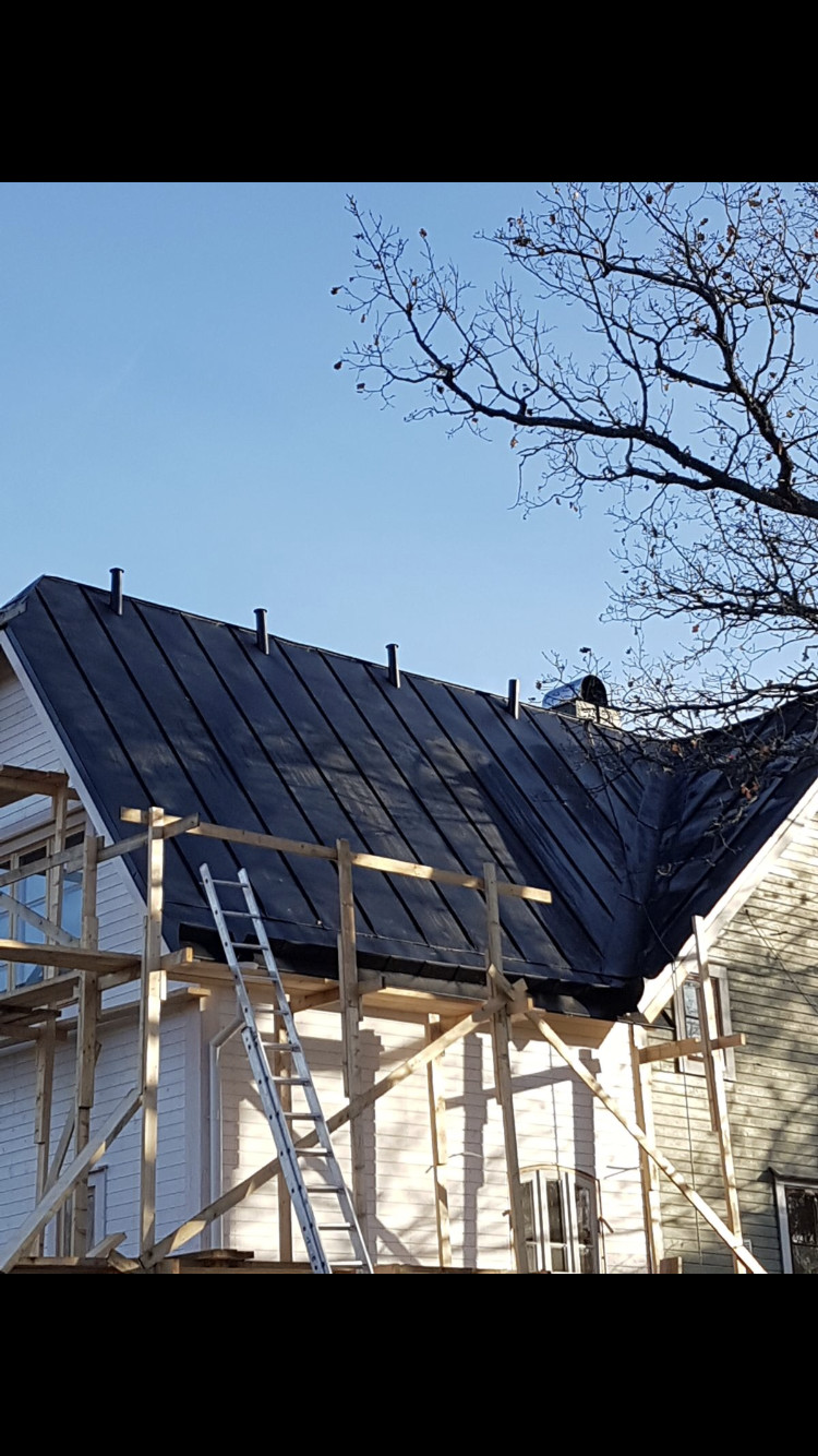

Exempelbild på takstosar:
Renoveringsarbete på putsvilla med nytt plåttak och takstosar för ventilation på taknocken.
Jag förutsätter att du med plåttak menar bandtäckning med plåt. Plåttak och takfotsventiation är ingen bra kombination. Plåttaket kyler rejält och vid takfoten har vindsluften begränsad volym. Kombinerad kylning från taket och från takfoten riskerar att den relativa luftfuktigheten blir särskilt hög där. I hus med valmade tak kan takhuvar vara enda lösningen. I ert fall borde gavelventilation räcka. Har ni ökat på isoleringen i bjälklaget under vinden?
