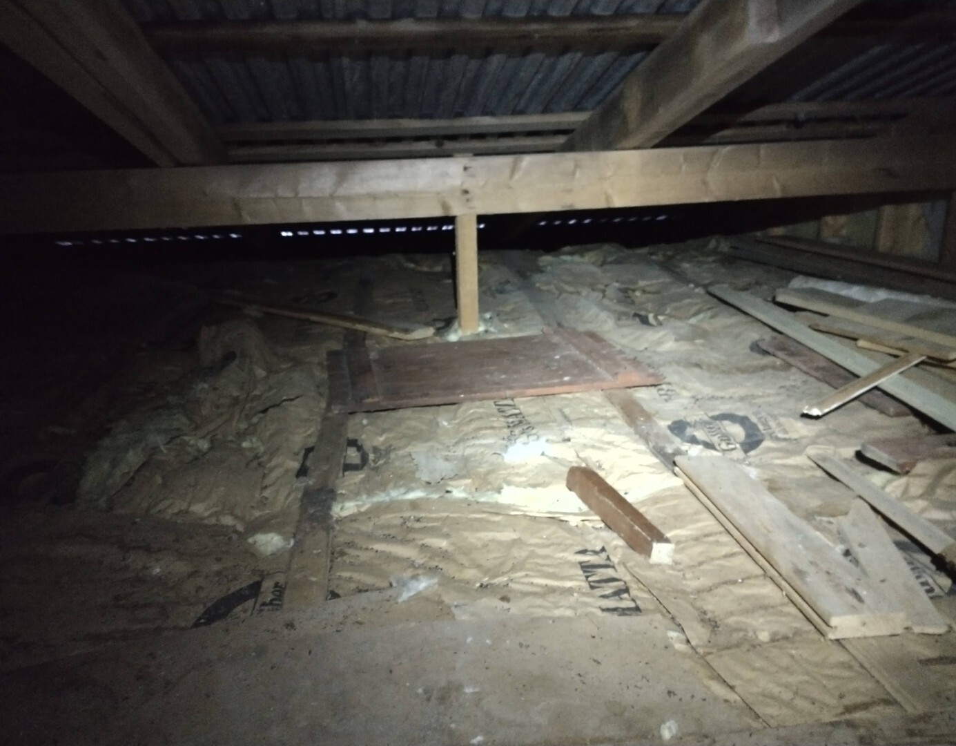

Hejhej!
Som ni kan se på bilden (kallvind) är plåttaket direkt på bjälkarna med brädor mellan.
Problemet nu är att det blir mycket kondens och brädorna och bjälkarna/takstolarna suger upp fukten som samlas vid brädorna.
(Det är i alla fall min tanke)
Jag hade gärna löst det här utan att lägga raspånt och takpapp.
Jag tänkte att kolla om det finns andra alternativ.
En idé jag har är att lägga en plastduk (eller en annan typ av duk. (Diffusionsduk..?) direkt pa takstolarna.
Sedan brädorna, sedan plåttaket.
Om man gör såhär har man en typ luftspalt, va?
Vad tror ni?
Är det en bra eller dålig idé? Och varför?
Och om det hade funkat, vilken duk hade passat bra här?
Mycket tacksam för bra alternativ! 😊
  • Vind med exponerade takbjälkar, brädor och isoleringsmaterial. Plåttak ovanför med eventuellt kondensproblem diskuterat i texten.
Det är ett normalt förfarande vid plåttak. Använd något som heter säkerhetsväv istället för vanlig plast bara
Tack Matti!
Intressant med säkerhetsväv, ska läsa lite omkring det.
Tusen tack! 😁

Går även bra med oljemasonit på takstolarna för att fånga upp kondensen.
Tack, blir sedan frågan vad som bli billigast eller finns det något speciellt fördel med masonit?
Men man ska också sätta det över takstolarna, va?
Så att fukt från kondensen inte gå ner i stolarna?
Yep, dom är 2.44 långa så dom täcker 2 fack, monteras direkt på takstolarna, därefter läkt och plåttak.
