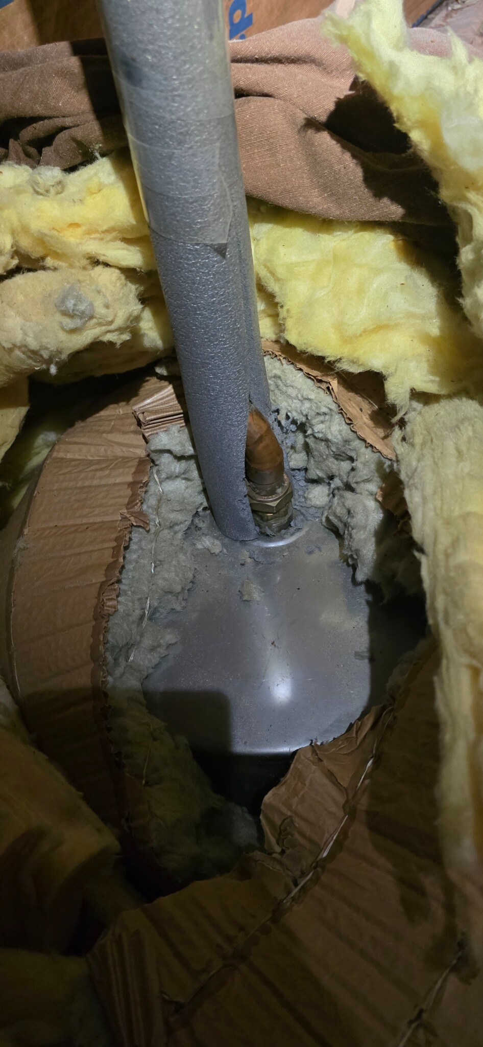

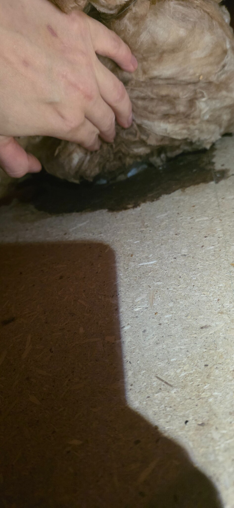

Var på toan häromdagen och upptäckte att det droppade vatten från ventilationsröret. Gick upp på vinden och såg ganska mycket fukt på golvet. Isoleringen längst ner är blöt. Försökte lokalisera fukten men kände bara det blöta golvet och den fuktiga isolerikgrn i botten. Tio cm upp (på insidan av isoleringen) kände jag inget. Inte heller på röret.
Vad bör vara mina nästa steg? Byta ut den blöta isoleringen och se till så att isoleringen verkligen täcker mot golvet?
Vad kan jag göra åt det fuktiga golvet?

Steg ett borde vara att verkligen ta reda på varifrån vattnet kommer.
Förmodligen övertryck i bodelen och varmare och mer fuktighetsbärande rumsluft pyser efter rörgenomgången till den kallare vinden, når daggpunkt och vatten fälls ut.
Så det är fler saker att kolla:
Hur är det med ventilationsbalansen mellan inflödet och utsugen luft - sådan kan behövas justera för mindre övertryck (och helst en smula undertryck) om ni har mekanisk ventilation, ventilation med värmeväxlare eller frånluftsvärmepump - eller bara rent av igensatta filter...
Hur hög luftfuktighet har ni i bodelen, med 0-grader C och minusgrader utomhus bör det närma sig 20% Rh och lägre efter en tid, är det fortfarande runt 50% så skulle jag undersöka varför.
Badrum är typisk utrymme som under kort tid kan ha väldigt hög fuktighet som när man duschar med nära 100% Rh även för luft uppemot 30 grader C i taket i badrummet under duschning och då kan mycket av den fukten pysa upp till vinden efter rörets ytterväggar och börja kondenserar redan vid fåtalet grader kallare temperatur än 30 grader C och lämna ifrån sig mycket vatten på vägen ut även om det bara gäller en kortare tid.
Eftersom du inte verka ha andra konvektionsfuktskador av uppläckande luft från bostadsdelen så verkar ditt tak vara tätt gjord med hyfsat oskadad diffussionstät lager på bodelens innerväggar bakom ytskikten upp mot vinden och detta är utmärkt exempel på hur liten eventuell luftläcka genom den diffusionstäta skiktet behöver vara för att snart ge fuktighetsproblem på vinden när man inte säkrat undertryck i bodelens högsta delar gentemot vinden/utomhus.

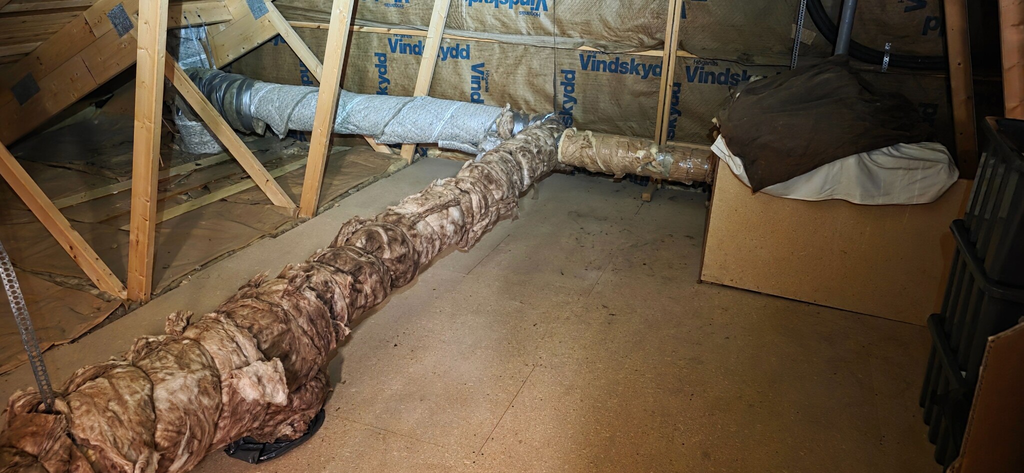

Har sett tre tilluftskanaler i huset. Ca 127 kvadrat. Sedan finns det ett ventilationsrör som går ner till två toarum samt en köksfläkt. Sedan går det ut via taket.X xxargs skrev:Förmodligen övertryck i bodelen och varmare och mer fuktighetsbärande rumsluft pyser efter rörgenomgången till den kallare vinden, når daggpunkt och vatten fälls ut.

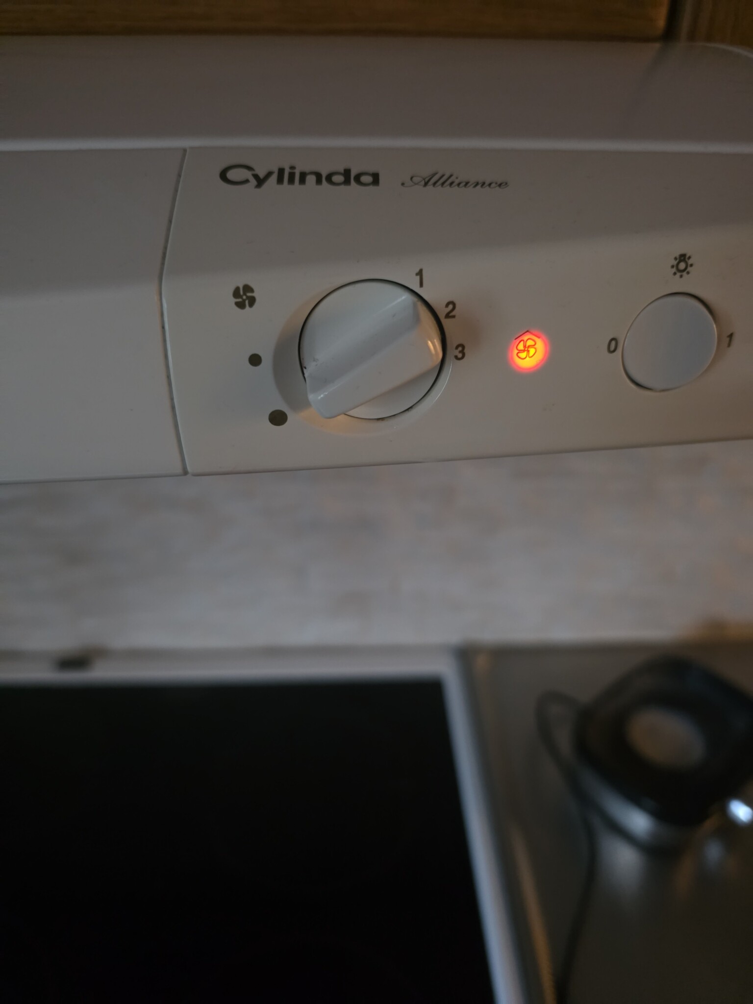

Vi har kört köksfläkten på läge två (stora pricken) men har läst oss till att den bör köras på den lilla pricken. Kan detta orsaka obalans i inflöde/utflöde?

Vet inte om det besvarar din fråga. 😊 Ganska nära på bild ser vi röret ner till badrummet, där det är blött.
Sedan längst till vänster långt borta lär ju vara rör ner till köksfläkt. Vad röret till höger går till har jag ingen aning om. Kan det vara fläkten?
Det borde du kunna se isåfall. Suger frånluften som den ska? Tänker så inte varm luft nedifrån går upp i ventilationskanalerna och bildar kondens om inte luften strömmar som den ska?M Mjauet skrev:

En sak jag noterade jag dock. När jag kör köksfläkten (ej ventilationsläge) så märker jag av ett tydligt luftflöde från vindsluckan som är inomhus. Känns som kall luft, så gissar då att luft sugs in. Något man behöver åtgärda?

Kan du känna om det fins någon form av luftdrag upp kring det blöta uppe på vinden - du måste ha vindsluckan stängd och kanske låst precis som normalläget - annars utjämnas trycket via vindsluckan.
Samma att kolla att om du glipar upp vindsluckan en smula från bodelssidan så bör du känna att det blåser en aning i springorna mot dig. - blåser det däremot upp mot vinden så är det övertryck i bodelen och kan vara en av förklaringarna att det fukta på där det är otätt mot röret när det går igenom tätskiktet i taket.
ytterligare ett sceniario är att det kondenserar inne i ventilationsröret på vinden pga. bristfällig isolering gentemot luftflödet som värmer rören, men via någon skarvövergång vid T-korset mot badrummet så hamnar kondensvattnet på utsidan av skarven och börja blöta upp runt denna.
I fallet att du inte upplever undertryck i bodelen, kan du justera luftinsläppen - prova i så fall att minska på flödet och se om du börja få undertryck i bodelen gentemot vinden - detta bara för 'felsökning'

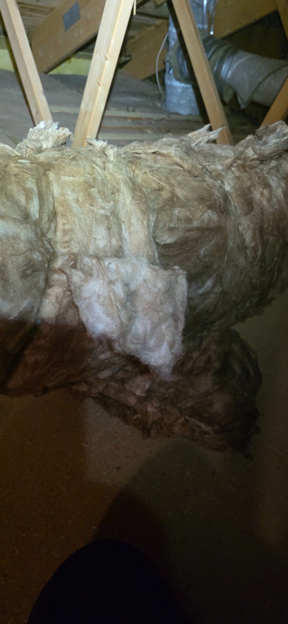

HAr öppnat upp isoleringen och känt efter på t-kopplingen. Kände ingen fukt alls där. Utan fukten finns längst ner. Så fuktigt att det går att krama ur fukten ur isoleringen.
